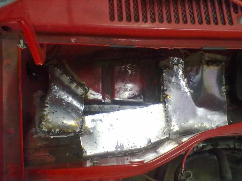

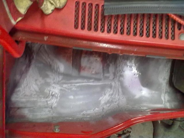

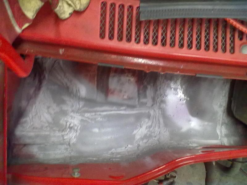

Einmal Batterieblech selbst gepfuscht :lol:
Und der liebe Radlauf.
Leider war der Freund mit der versprochenen Absetzzange heute natürlich nicht erreichbar :cry:
Also überlappend geschweißt :cry:

Beiträge: 1903
Ohje, jetzt bleibt dir doch das Wasser im Batteriekasten stehen... :shock:
Radlauf sieht aber gut aus :top:
Gruß Frank
Beiträge: 1450
Wieso soll das Wasser stehen bleiben?
Die Sicke ist ausgedengelt, sieht man aber schlecht.
Beiträge: 1903
Dann haste doch trotzdem ne Kante drin?
Oder wurde nicht einfach drübergelegt?
Sieht so aus aufm Bild.
Beiträge: 1450
Ja ne kleine Kante hat es leider schon.
Aber das ist ja erstmal nur für den TÜV.
Durch den ganzen Silikonrotz der da drinnen war, ist das leider bis zum Lüftermotor gerostet.
Also wenn ich den behalten will, muss ich da sowieso nochmal komplett ran.
Dann aber im Sommer, wenn der Silberne wieder raus darf :D
Beiträge: 1903
Fürn Tüv hätt ichs einfach zugeschmiert :mrgreen:
Aber dann gehts ja :wink:
