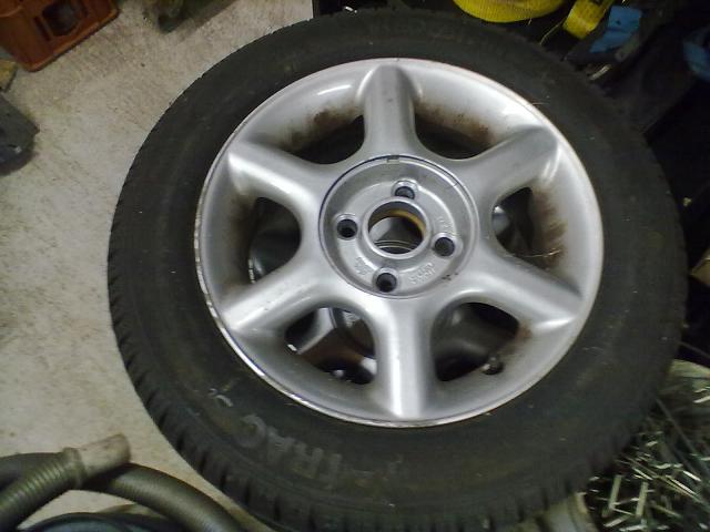

Die Alufelgen hab ich geschenkt bekommen. Mit neuwertigen Reifen 175/65-14 und ABE

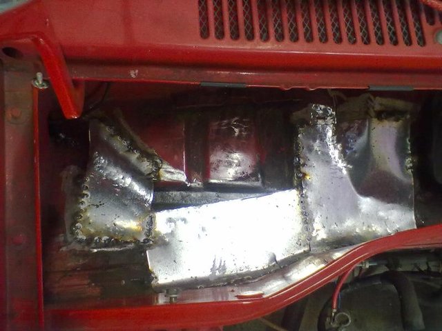

Da war mindesten 1 Tube Silikon auf dem Batteriefach.

Einmal Batterieblech selbst gepfuscht

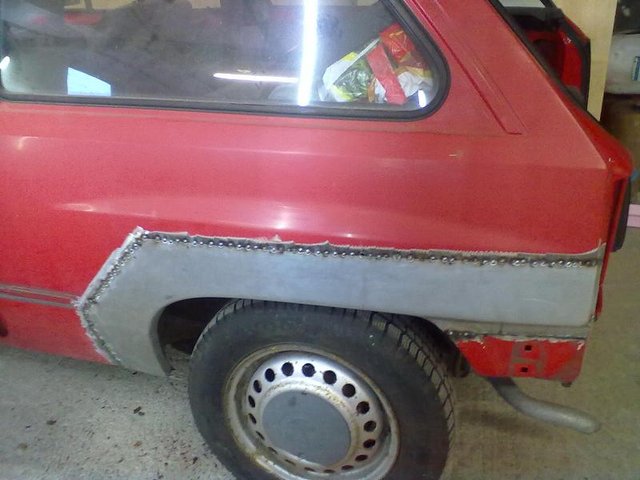

Und der liebe Radlauf.
Leider war der Freund mit der versprochenen Absetzzange heute natürlich nicht erreichbar
Also überlappend geschweißt
Ohje, jetzt bleibt dir doch das Wasser im Batteriekasten stehen...

Wieso soll das Wasser stehen bleiben?
Die Sicke ist ausgedengelt, sieht man aber schlecht.
Dann haste doch trotzdem ne Kante drin?
Oder wurde nicht einfach drübergelegt?
Sieht so aus aufm Bild.
Ja ne kleine Kante hat es leider schon.
Aber das ist ja erstmal nur für den TÜV.
Durch den ganzen Silikonrotz der da drinnen war, ist das leider bis zum Lüftermotor gerostet.
Also wenn ich den behalten will, muss ich da sowieso nochmal komplett ran.
Dann aber im Sommer, wenn der Silberne wieder raus darf

Schon, naja jetz is es ja geschweißt, besser is es auf jeden Fall.
Ich war mal 45 Minuten bevor se zugemacht haben aufm Tüv, der Prüfer war so hektisch dass er nicht mal nach allen Mängeln vom Mängelbericht geguckt hat
Und die sind auch ziemlich locker, da wär das mit dem Batteriekasten egal gewesen.
Hab beim Corsa meiner Freundin 7 Stellen schweißen müssen im Radkasten, der Prüfer hat nur geguckt und gesagt ist ok, hätte auch ne Glasfasermatte reinmachen können
