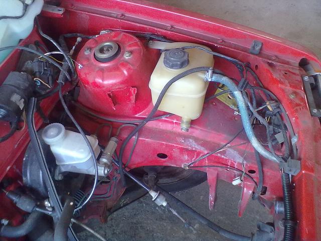

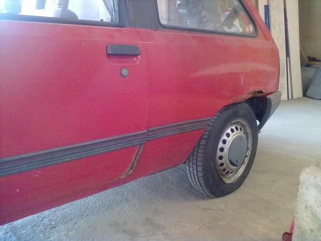

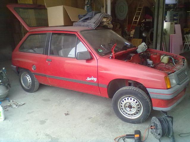

Hab schon über ein Jahr noch einen VF rumstehen.
Da meine aktuelle Schlampe niemals mehr durch den TÜV kommt, muss ich endlich was tun.
Ursprünglich dachte ich daran ihn zu erhalten. Nach der Bestandsaufnahme werde ich ihn wohl nur durch den TÜV schweißen.
Bilder sagen mehr.
Neue Alltagsschlampe 007.jpg (54.83 KiB) 143926 mal betrachtet

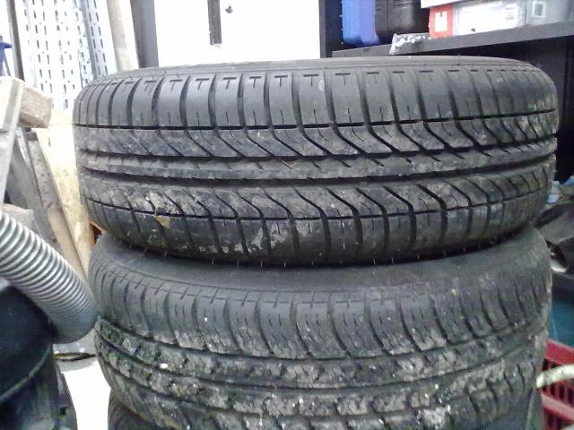

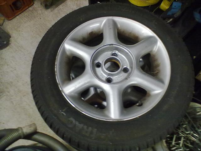

Die Alufelgen hab ich geschenkt bekommen. Mit neuwertigen Reifen 175/65-14 und ABE :mrgreen:

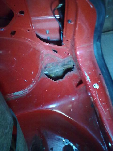

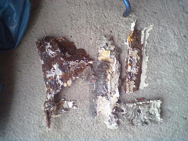

Da war mindesten 1 Tube Silikon auf dem Batteriefach.
Silikon Valley.JPG (83.15 KiB) 143923 mal betrachtet
Kofferraum und Endspitze :?

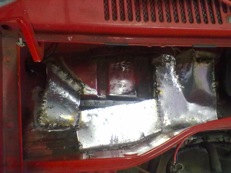

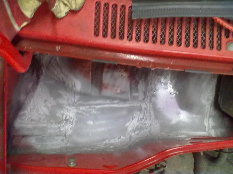

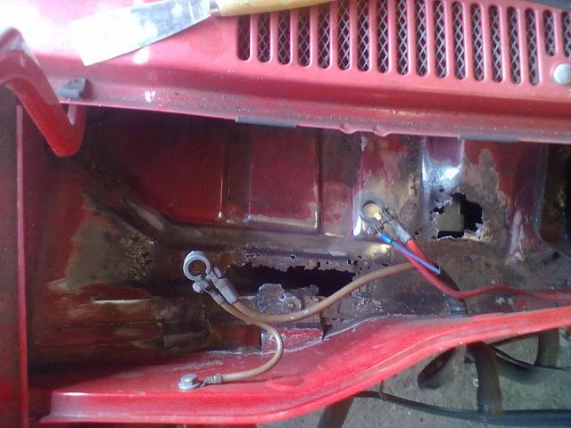

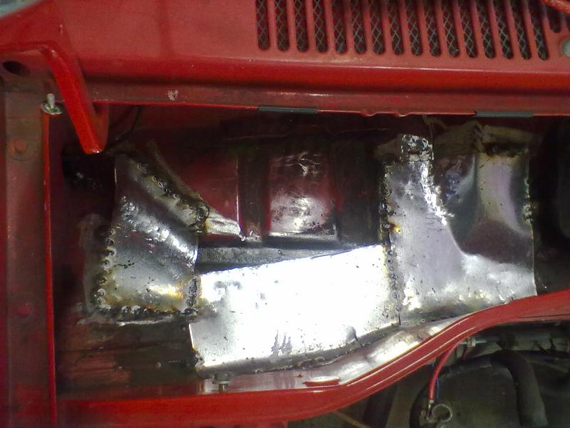

Einmal Batterieblech selbst gepfuscht :lol:

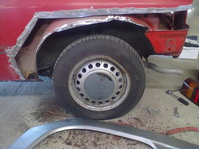

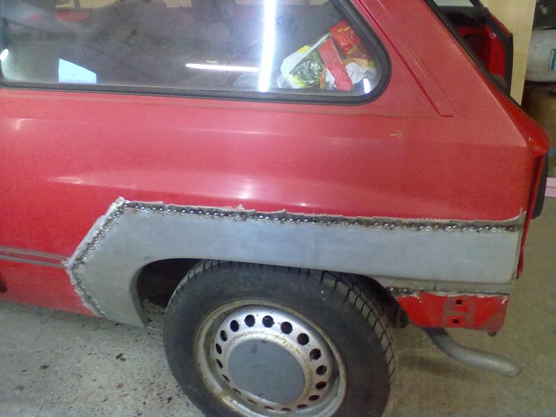

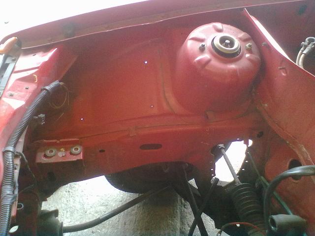

Und der liebe Radlauf.
Leider war der Freund mit der versprochenen Absetzzange heute natürlich nicht erreichbar :cry:
Also überlappend geschweißt :cry:

Ohje, jetzt bleibt dir doch das Wasser im Batteriekasten stehen... :shock:
Radlauf sieht aber gut aus :top:
Gruß Frank
Wieso soll das Wasser stehen bleiben?
Die Sicke ist ausgedengelt, sieht man aber schlecht.
Beiträge: 1903
Dann haste doch trotzdem ne Kante drin?
Oder wurde nicht einfach drübergelegt?
Sieht so aus aufm Bild.
Ja ne kleine Kante hat es leider schon.
Aber das ist ja erstmal nur für den TÜV.
Durch den ganzen Silikonrotz der da drinnen war, ist das leider bis zum Lüftermotor gerostet.
Also wenn ich den behalten will, muss ich da sowieso nochmal komplett ran.
Dann aber im Sommer, wenn der Silberne wieder raus darf :D
Beiträge: 1903
Fürn Tüv hätt ichs einfach zugeschmiert :mrgreen:
Aber dann gehts ja :wink:
Corsa1993 hat geschrieben:Fürn Tüv hätt ichs einfach zugeschmiert :mrgreen:
Haste das Bild vorher nicht gesehen? :shock:
Beiträge: 1903
Schon, naja jetz is es ja geschweißt, besser is es auf jeden Fall. :)
