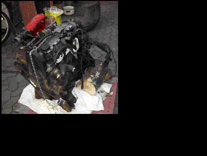

Opel Astra F CC 53_, 54_, 58_, 59_ 2.0i 1991/09-1998/01 1998 ccm, 85 KW, 116 PS
passendes getriebe ist dabei und welche Antriebswellenwellen könnten da passen?
Es soll für ein neues Projekt sein :)
2.0 motor.jpg (11.4 KiB) 15195 mal betrachtet

*Bevor* man sich mit solchen Umbauten befaßt, sollte man sich Informationen ranholen was man alles für welchen Motorumbau braucht usw., solche Infos gibts hier im Forum und im www zu Hauf :!:
Es scheint ja doch schon an Grundlegendem zu fehlen wenn noch nicht einmal die Motorbezeichnung bekannt ist bzw erkannt wird.
Der Motor vom Foto dürfte ein wohl ein 2,0-8V / C20NE sein (anderer Motorhalter oder Distanzstück erforderlich), dann entweder ein F16 dran (mit anderen Antriebeswellen) oder ein F13 (mit geändertem Schwung/Kupplung), je nachdem was man will.
