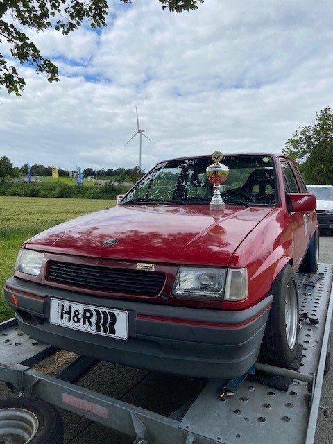

Gestern stand der 2. Test des Wagens unter Wettbewerbsbedingungen an. Zu Gast beim MSF Warstein auf dem FSZ Kaiserkuhle in Rüthen. Durch das sehr wechselhafte Wetter fiel es mit schwer mich für Reifen zu entscheiden. Da es immer wieder regnete, ich keine Lust hatte zwischendurch zu wechseln und der Platz bekanntlich eher wenig Grip hat bin ich auf Semis mit großem Negativanteil an Profil an den Start gegangen.
Im Training noch nasse Strecke trocknete es immer weiter ab, was die Reifen erstaunlich gut mitgemacht haben...
Am Ende stand der 1. Platz von 7 Teilnehmern auf der Ergebnisliste - was soll ich sagen... Klassensieg bereits beim 2. Einsatz ist weitaus mehr als das, was ich mir erhofft habe.

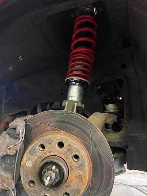

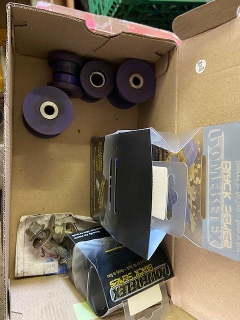

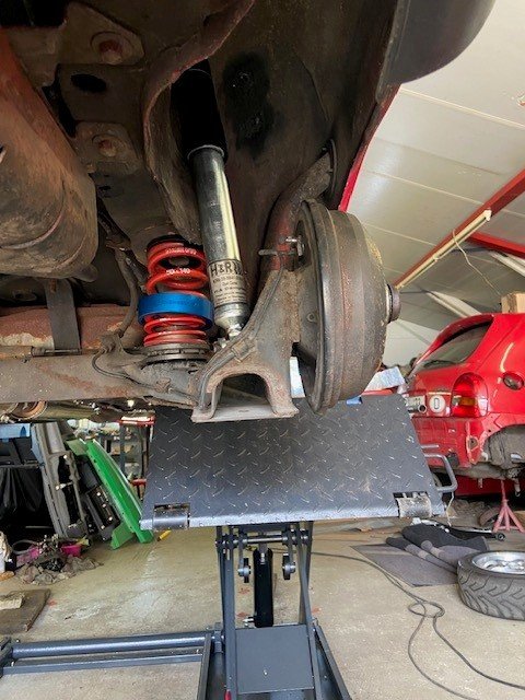

Da die beiden ersten Einsätze überraschend erfolgreich verliefen habe ich mich dazu entschieden weitere Verbesserungen am Wagen vorzunehmen...
Auf dem Plan stehen PU Buchsen rundherum, ein geändertes Slalom Gewindefahrwerk, geänderter Sturz an der Vorderachse und Stahlflexleitungen für die Bremse...

Kurzes Fazit zum Fahrwerksupdate:
Am vergangenen Sonntag zu Gast beim AC Hohenseelbachskopf in Haiger auf dem Geländer der Spedition STL. Verwinkelte Strecke mit sehr glattem Asphalt. Strecke schön flüssig gesteckt.
Grundsätzlich würde ich die Fahrwerksänderungen als positiv einstufen. Einzig die Reifen schienen nicht ganz so gut zu funktionieren wie erhofft - an der Vorderachse durchweg eher weniger als Grip als hinten. Hinterachse war super stabil!

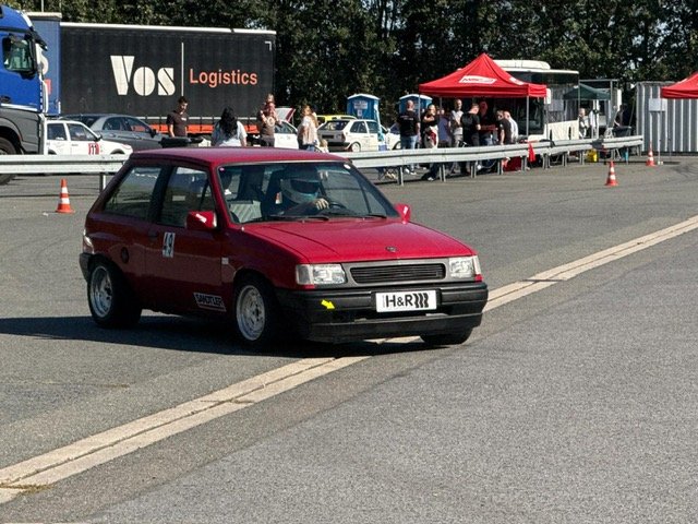

Am vergangenen Sonntag nochmal mit der Rutsche unterwegs gewesen. Durch den fehlenden Grip an der Vorderachse habe ich die Strategie etwas geändert und rundherum die selbe Reifenmischung montiert - in der Hoffnung das Untersteuern zu minimieren. Leider klappte das nicht ganz so gut wie erhofft... Hinzu kamen noch leichte Probleme mit Leistungsverlust nach langen Rechtskurven. Mal sehen was das wieder ist...
Zeitenmäßig hätte es mit gutem Vorsprung zum Klassensieg gereicht, wenn ich nicht im 1. Wertungslauf 3 Strafsekunden dazu bekommen hätte wegen einer geworfenen Pylone. Somit nur Rang 2 von 5 Startern bei den 1600ern

Da ich immer noch mit fehlendem Grip an der Vorderachse harderte habe ich einen weiteren Versuch gewagt. Der Wechsel von 185er Toyos auf 215er Kumhos. Mit den Kumhos wechselte ich von 7J Felgen auf 7,75J Felgen.
Fazit, Grip ist grundsätzlich besser geworden, Hinterachse tendenziell immer noch deutlich besser als Vorderachse aber der Kumho ist auf der Bremse etwas sensibler.
Der Test Ende September in Werl ergab leider den letzten Klassenplatz... Fahrzeiten lagen alle sehr dicht beieinander und da durfte ich mir die 3 angefallenen Strafsekunden nunmal erst recht nicht erlauben...
