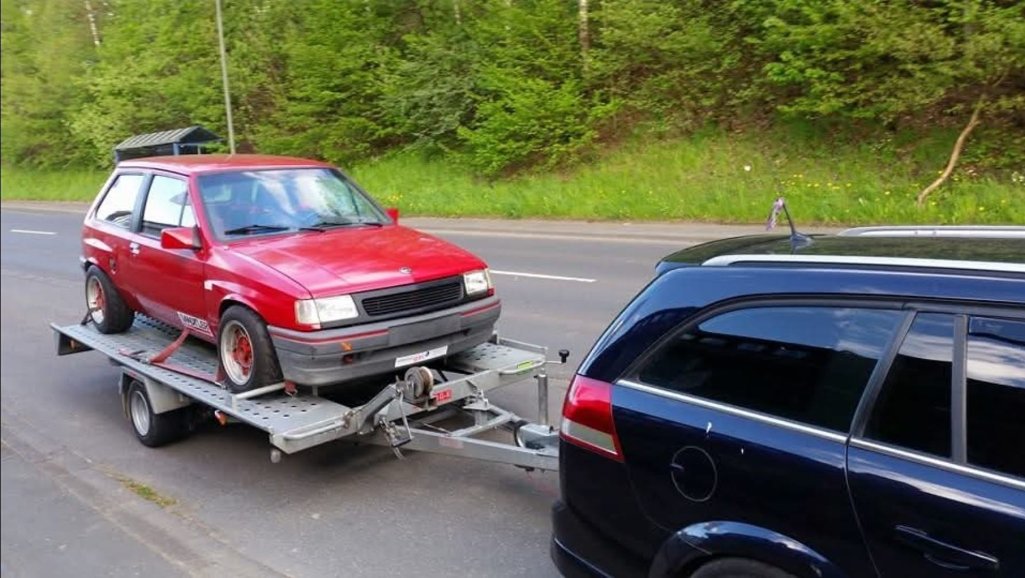

Re: Corsa A - C16SEI - 100PS+ - EZ 1990 - rot - Clubsport "Rutsche"
Hier mal ein Bild vom Anlieferungszustand...
Im Großen und Ganzen ist der noch wie damals... Näheres werde ich nach und nach hier reinsetzen, wenn ich am Wagen arbeite...

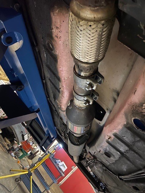

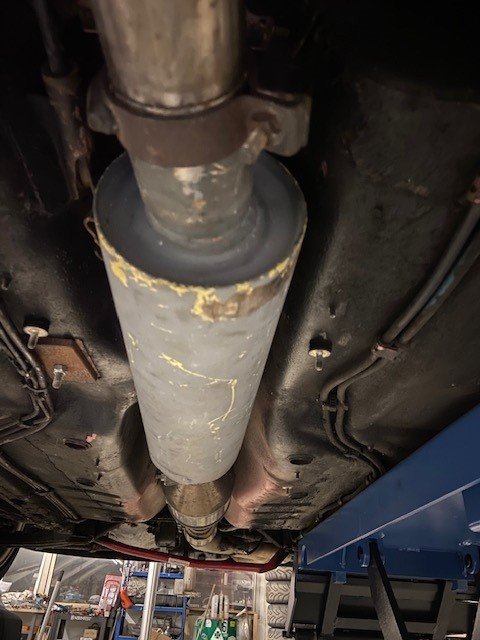

Da der Hobel übelst laut war, habe ich mir den Auspuff mal angesehen... Ein Powersprint Universal Endschalldämpfer in Verbindung mit einem 1-Zellenkat und 60mm Rohr kann gefühlt auch nicht leise sein...
Habe nun einen gut erhaltenen 200Zellen Stahlkat montiert sowie einen dicken Mittelschalldämpfer. Was genau ich mit dem Endschalldämpfer mache muss ich gucken - das Powersprint Ding ist mit 450mm einfach zu lang...
Ich werde berichten, wenn ich Ergebnisse habe

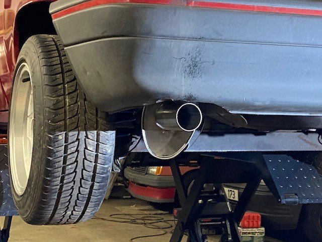

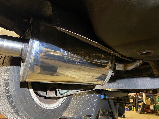

Hallo zusammen,
habe mich dazu entschlossen einen ovalen Powersprint Universalschalldämpfer als ESD zu nutzen... Bis auf den Halter an ESD ist die Anlage fertig und vor allem endlich leise und mit Reinigungswirkung des neuen Kats...

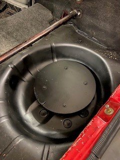

Hallo zusammen,
nachdem ich den Auspuff final installiert hatte, habe ich den ursprünglich verbauten Ballast wieder installiert und das Gewicht des Wagens inkl. ca. 15 Liter Sprit ermittelt. In der Klasse wofür der Wagen ursprünglich gedacht war muss er ein Gewicht von mindestens 805kg haben. Da fehlt leider noch etwas, was sich aber auch noch regeln lässt... Der Wagen hat aktuell nur einen Schalensitz verbaut, die Karosse ist komplett in Blech - keine Leichtbaukarosserieteile und alle Scheiben in Glas!

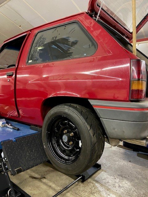

Auch hier geht es langsam weiter. Aktuell kümmere ich mich um die Motorsteuerung damit der Wagen wieder vernünftig ans Laufen kommt. Danach wird das Gewicht final angepasst und noch einmal alles durchgesehen...
Zwischenzeitlich sind mir noch ein paar Mattig Stahlfelgen zugelaufen, welche das Gewicht des Wagens auch erhöhen.
Manche Stahlfelge ist leichter wie eine aus Alu..
Aber die sehen so groß aus?
Sind 7x13 ET20 mit 185/60-13 Toyo R888

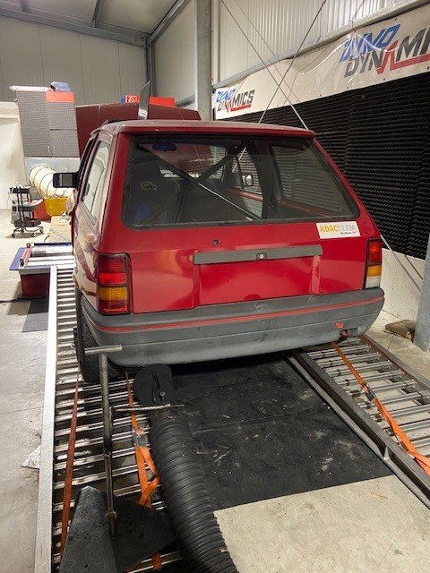

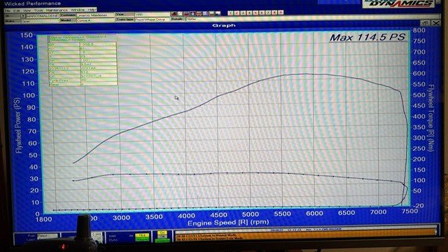

So, gestern Abend war es soweit. Der Wagen wurde auf den Prüfstand gestellt und die ersten Anpassungen an Grundeinstellungen sowie Einspritz- und Zündkennfeld vorgenommen. Im ersten Schuss kamen wir auf 112PS und 150Nm.
Wir sehen noch ein Wenig Potential, da der Wagen ab ca. 5500 U/min noch deutlich zu fett läuft. Die Zündung ist zudem auch noch nicht voll ausgereizt.
Leider konnten wir keine weiteren Änderungen testen, da wir Probleme mit einem zeitweise fehlenden Triggersignal des Kurbelwellensensors haben. Vermutung an dieser Stelle ist, dass der Sensor defekt zu sein scheint. Wir werden einen neuen besorgen, montieren und sehen ob die Probleme damit gelöst werden können.
Gestern Abend noch einmal ein wenig probiert und optimiert. Gemisch oben raus magerer gemacht und Zündung noch einmal etwas früher gestellt... Ergebnis sind aktuell 114,5PS und 150Nm Drehmoment. Leider baut die Leistung ab ca. 5500U/min schon wieder ab. Aber jetzt heißt es erst einmal Restarbeiten erledigen und mal fahren...
- Kurve glatt.jpg (66.49 KiB) 1654725 mal betrachtet
