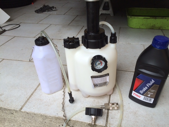

Letzte Tage leider nicht viel machen können aber die Bremsschläuche waren angekommen und diesmal die Richtige.
Beide Schläuche montiert und die Bremsen entlüftet.
Mein Nachbar war so nett und hat mir sein Entlüftungsgerät ausgeliehen, super das Werkzeug, war ziemlich schnell fertig.
Habe dann bei unseren anderen Autos auch gleich die Bremsflüssigkeit gewechselt (das stand noch aus).

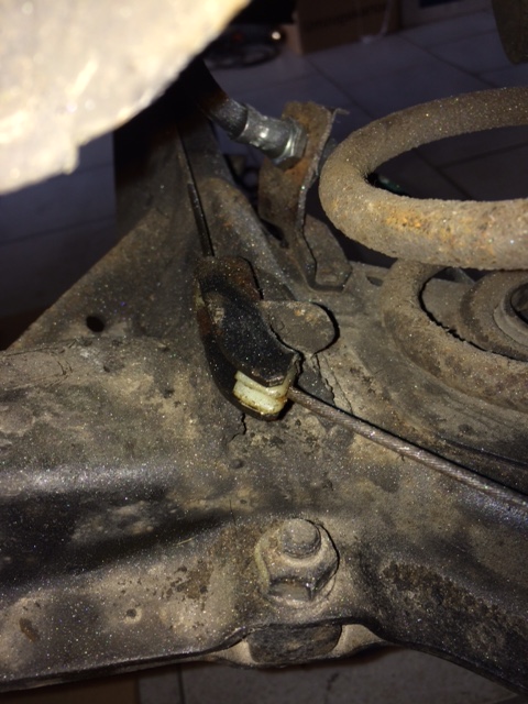

Noch bemerkt dass das Handbremsseil links hängen bleibt, da muss ich noch dran. Sauber machen und neu fetten.

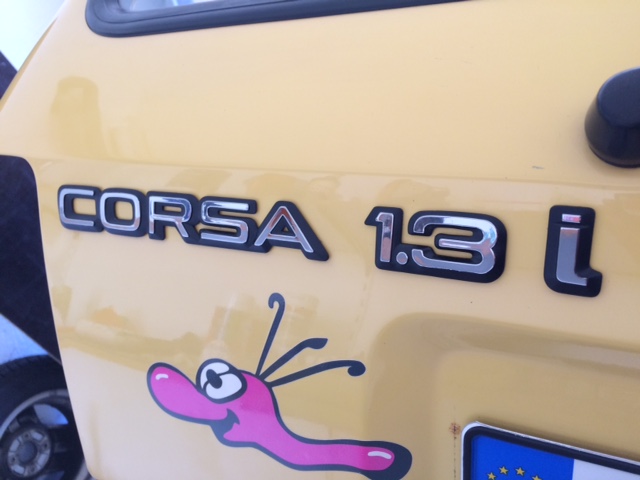

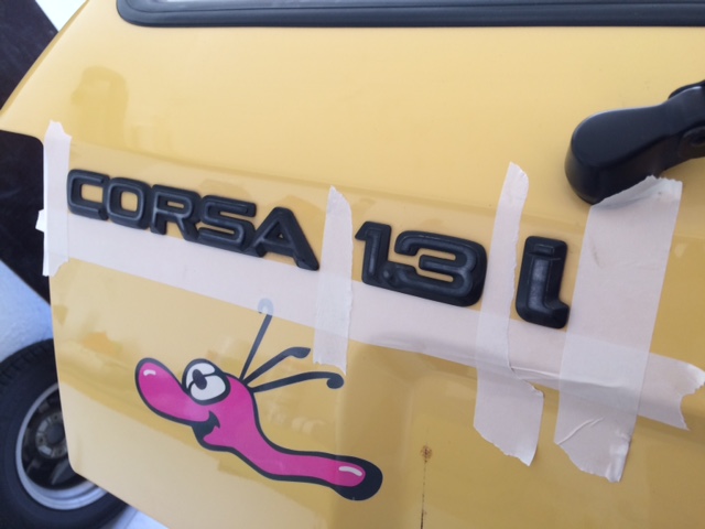

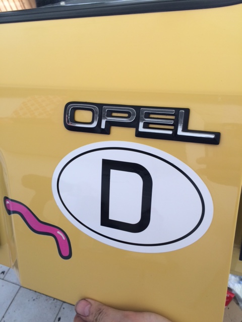

Weil ich am Sonntagabend kein Krach machen wollte habe ich die Heckklappe von innen und aussen polliert. Nun kann ich auch endlich die neue "opel, corsa 1.3 i" Logos aufkleben, dann ist da wieder Chrom was glänzt :D

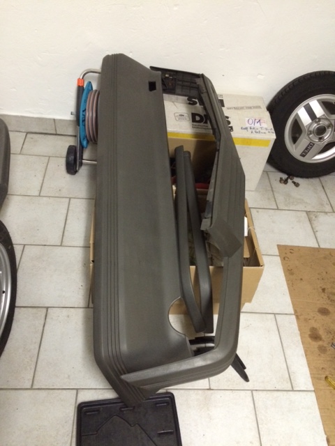

Gestern nicht viel machen können aber es hat gereicht um die Stoßstangen und leisten mit der Heißluftföhn zu bearbeiten, sehen wieder aus wie neu. Bin jedes mal überrascht wie gut das funktioniert :D

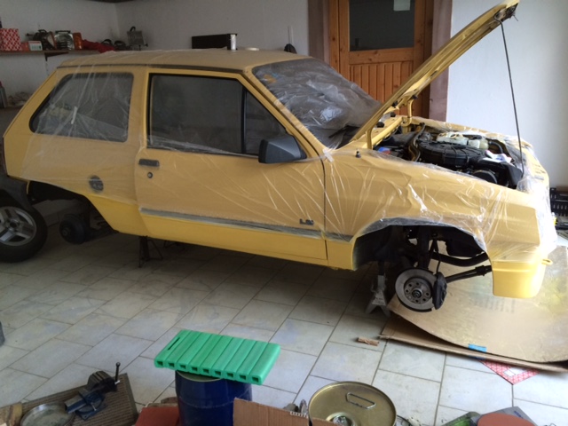

Am Wochenende doch nicht so viel machen können wie gehofft aber wieder ein wenig weiter gekommen.

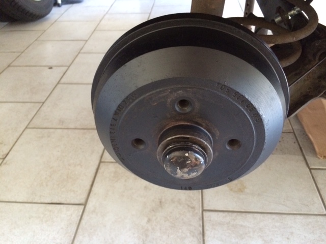

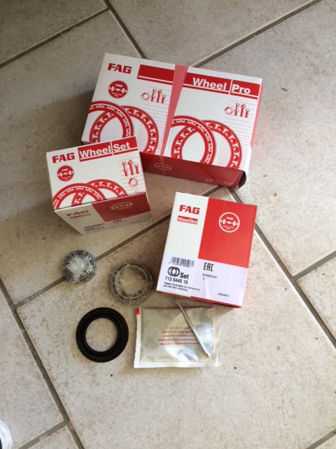

Beide Radlager erfolgreich ersetzt und dabei das Handbremsseil wieder gängig gemacht. Die Führungsschienen waren zu mit Dreck wodurch das Seil schwergängig lief.
Bremstrommeln mit etwas Lack aufgefrischt. Genauso wie der Unterboden, der ist wieder mit U-Schutz ausgespritzt und der ESD glänzt nochmal im Silber.

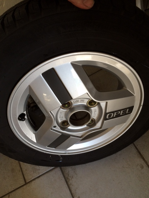

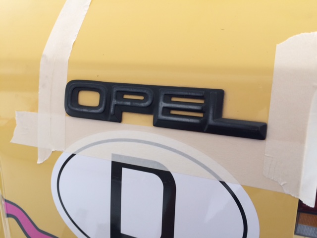

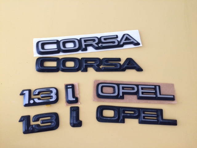

Die Emblemen am Heck waren in laufe der Jahren doch etwas abgenutzt. Alles ausgemessen und mit Zahnseide und Folienradierer abgemacht. Die neuen Embleme sehen auf jeden Fall besser aus wie die Alten.
Dann die Räder noch gewaschen, geht ja einfacher wenn die ab sind.
Heute geht es mit den Schwellern weiter.

@ Metaboo, Danke. Ja ein wenig auf Details versuche ich zu achten. Für die Seiten sind auch noch neue LS Emblemen unterwegs. Ein wenig Patina wird er aber behalten.

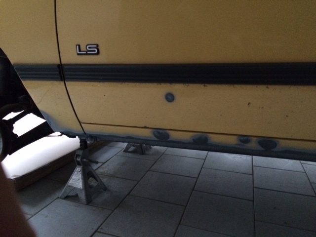

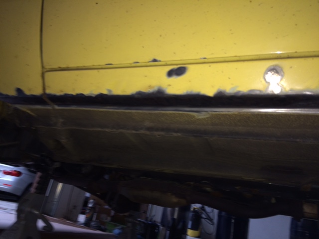

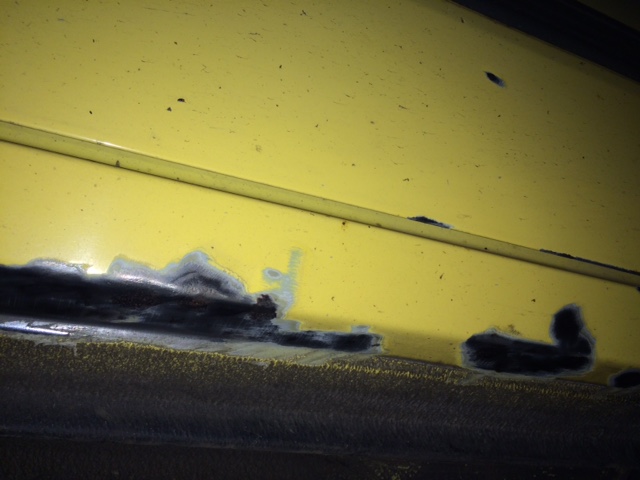

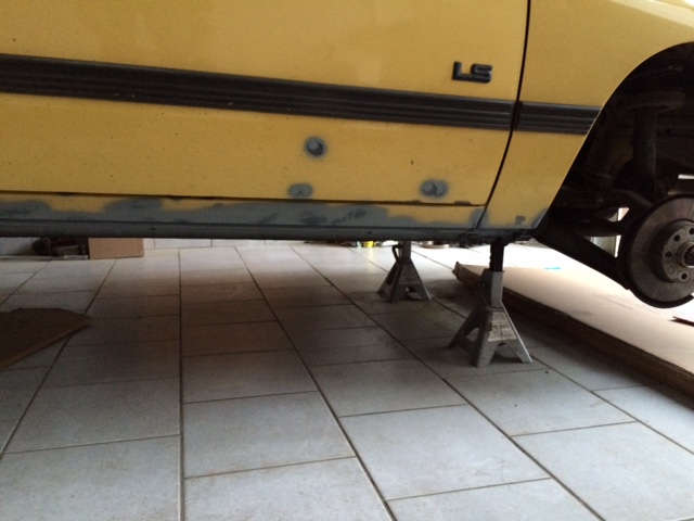

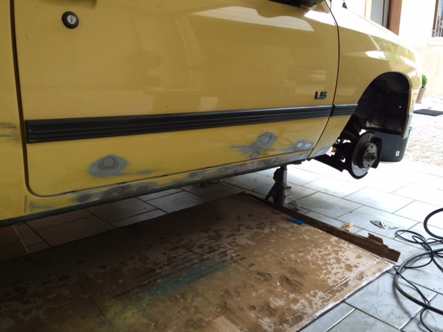

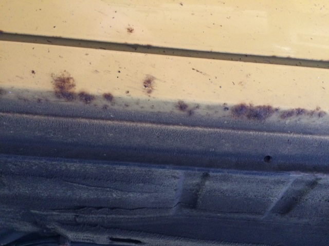

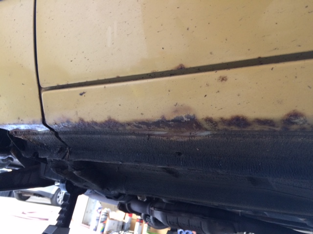

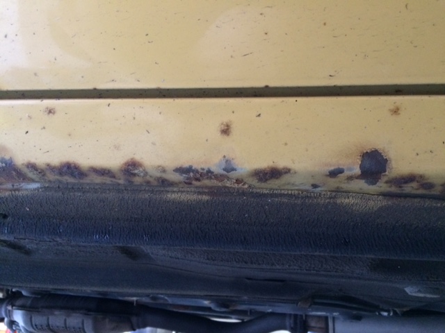

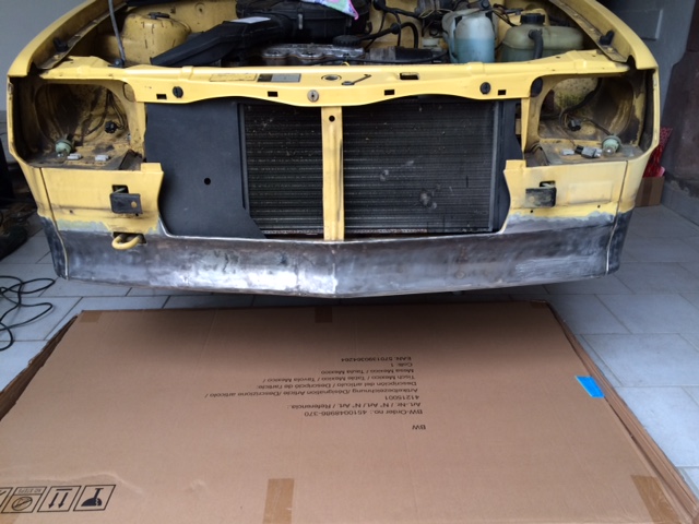

Am Montag die Schweller rostfrei gemacht mit der Flex und Drahtbürsteaufsatz.
Leider viel mehr betroffene Stellen gefunden als gehofft aber alles nur Oberflächen Rost, nichts durchgerostet. Viele kleine Pünktchen stellten sich raus als Rost das sich unter den Lack und Grundierung sein Weg am fressen war.
So gut wie möglich alles rausgemacht. Wegen der kurzen Zeit hätte ich es gerne noch etwas anders gemacht aber das kommt dann halt später.

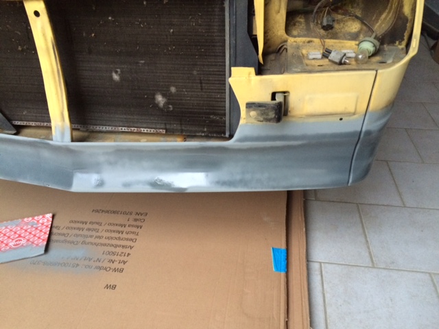

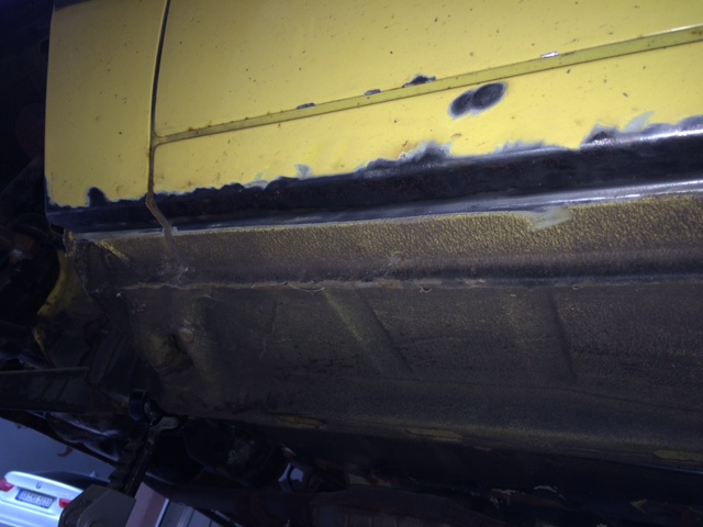

Das Frontblech habe ich wieder vollständig blank gemacht und mit Zinkspray geschützt.
Zuletzt geändert von max-nl am 13. Jul 2016, 10:52, insgesamt 1-mal geändert.

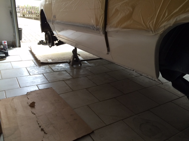

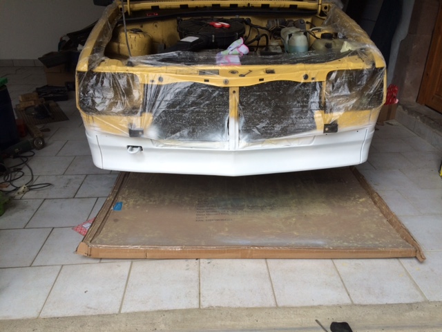

Re: Woodstock

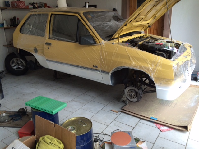

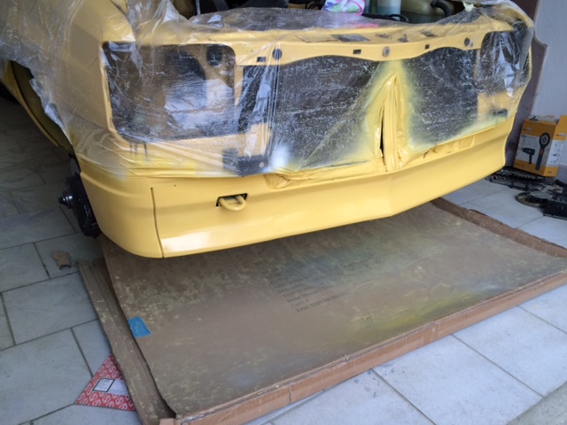

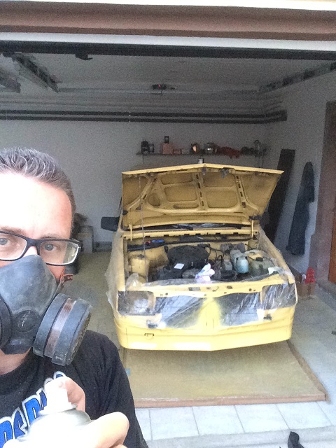

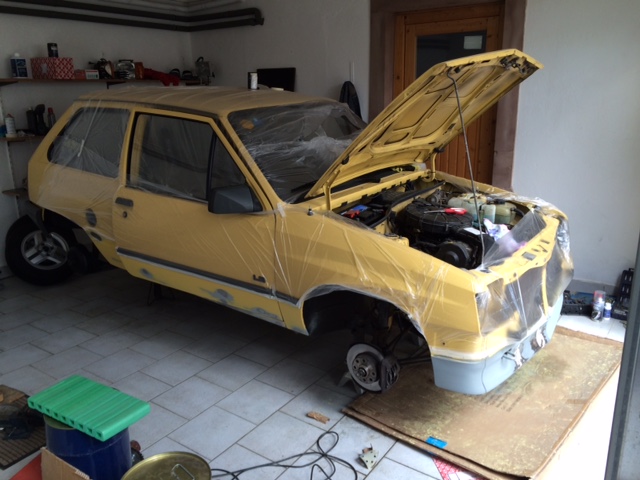

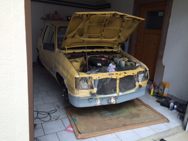

Gestern ein Hardcore Mittagschicht eingelegt, war etwas früher mit der Arbeit fertig :top: . Zuerst nass geschliffen und vorne das Blech gespachtelt und geschliffen. Danach abgeklebt, 3 Schichten Grundierung drauf und nachdem alles getrocknet war 3 Schichten Lack. Die Dosen hab ich jedes Mal im warmes Wasser gestellt damit der Lack schön dünnflüssig war, dazu hatten die Dosen Flachstrahlcaps womit es sich sehr gut sprühen lies.
Insgesamt sind 2x 600ml Dosen Grundierung und 3x 400ml Dosen Lack drauf gegangen.
War um 9 Uhr mit der letzte Schicht fertig und das war genau richtig da ich nicht die Beleuchtung in der Garage anmachen wollte und somit Fliegen, Insekten oder Mücken in den Lack landen könnten. Abklebe Folie gleich abgemacht und Garage abgeschlossen.
So wie es gestern aussah bin ich zufrieden mit dem Ergebnis (war auch halb dunkel :lol: ). 100% Perfekt ist es nicht aber es sieht viel besser aus als vorher mit dem Rost und wegen des Zeitdrucks musste ich es so durchziehen.
Heute erst das wirkliche Endergebnis anschauen :oops:, bin gespannt auf den Farbunterschied, Radkasten und Schweller Schwarz machen und dann alles wieder zusammen gebauen.

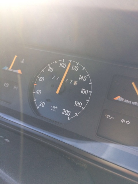

Woodstock hat der Fahrt problemlos überstanden, insgesamt rund die 1600km. In England hat er die 77777,7 geknackt.

Wo hast du die neuen Embleme gekauft ?
(Brauche auch welche,...)

@ ChrisX1984: Ich habe vor längere Zeit schon angefangen die Schriftzuge zu suchen und dank mein FOH, Alt Opelteile Börse, OCP, Ebay und COPE (ein Alt Opelteile Händler in der Niederlande) alles noch zusammen bekommen, war aber etwas Arbeit da einige Teile nicht mehr bei Opel lieferbar sind.
Suche dir selbst die Teilenummern raus und dann geht es mit der Teilesuche meist einfacher:
http://www.ecat24.com/opel/catalog/models/1/
