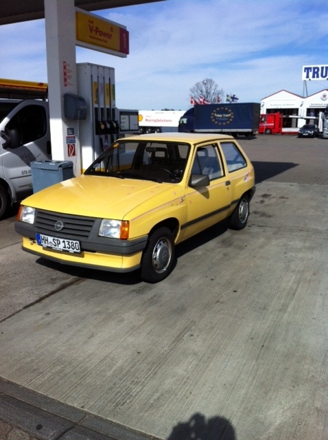

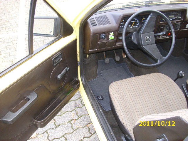

Baujahr 1986, C13N Motor, 4 gang, Jamaica gelb mit braunen Innenausstattung. 80er pur :top:
Gekauft in Hamburg, St Pauli auf der Reeperbahn, kein Witz.
Zusammen mit meine Freundin nachts um 1 mit der Nachtzug hingefahren (war letztendlich 02:30, verspätung) und um 10:00 in Hamburg. Gefruhstückt und mit der S-Bahn zum Reeperbahn, da Woodstock begutachtet, gekauft und mitgenommen.
Auf eigene Achse 700 km zurück gefahren, super entspannte fahrt. Unterwegs viele die dich komisch anschauen und dem Nacken fast komplett verdrehen, die wissen anscheinend nichts an zu fangen mit das Gelb :lol: .
Tachostand nach dem Fahrt original 52000 km.
Fast rostfrei, nur 2 stellen, Radlaufansatz hinten und Träger vorne, sonnst 100% iO.
Schweissen, Lackieren und andere kleine Sachen bin ich jetzt am machen (original Opel Radio, Handgriffe, Türschloß Rechts usw). Als letztes 1x komplett aufpolieren und dann einfach fahren, nix andere Motor oder so. Vielleicht später noch ne 5 gang (dank Corsafan2) aber erst so fahren.

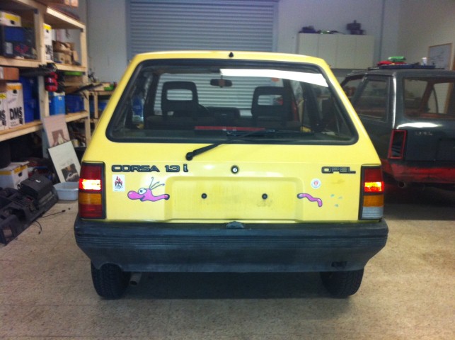

Noch einige Bilder und ja der Wurm bleibt :mrgreen:
Auspuff ist schon getauscht, Alte war von ne Facelift.
Unlackierte Heckstossstange bekommt er auch.

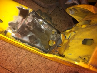

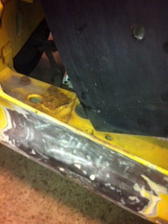

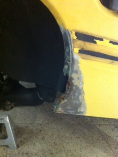

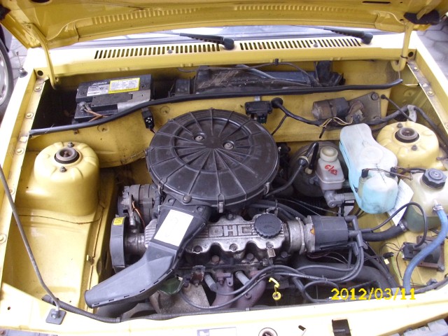

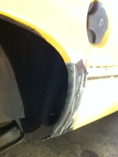

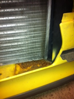

Also letzte Tage doch was Rostbekäpfung gemacht.
Front ist jetzt rostfrei, die 2 übliche Stellen und ein alten Schaden, war zuerst nicht zu sehen.
Radlauf rechts rostfrei (leider etwas Verzug beim schweißen), auch die standart Stelle, war beim Kauf bekannt.

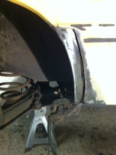

Radlauf Links, leider mehr Arbeit als erwartet, war nur 1 kleines Bläschen. oben am Radlauf.
Darunter aber einen schlecht nachbehandelte uhralte Schaden. Die Dichtmasse hat sich innen gelöst und der ganse Rand von innen am rosten. Radkasten innen und ausen waren aber hard, mann hat es nicht gesehen.
Also alles raus geflext und neue innen und aussen Radlauf bestellt, kommt im nächsten und dann wird weiter gemacht.
front 00.JPG (32.55 KiB) 507533 mal betrachtet
front 00a.JPG (32.86 KiB) 507533 mal betrachtet
front 01.JPG (40.98 KiB) 507533 mal betrachtet
front 02.JPG (40.5 KiB) 507533 mal betrachtet
front 03.JPG (36.38 KiB) 507533 mal betrachtet
Zuletzt geändert von max-nl am 10. Aug 2012, 13:41, insgesamt 6-mal geändert.

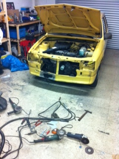

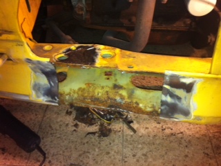

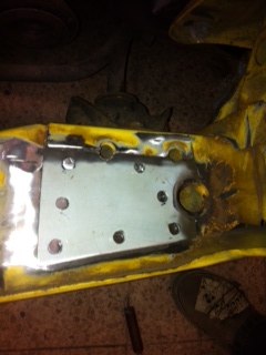

Re: Woodstock

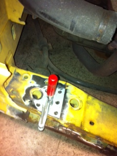

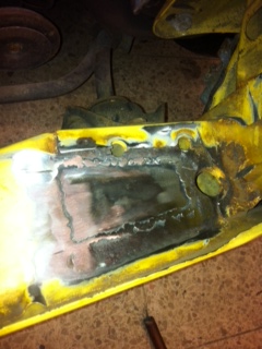

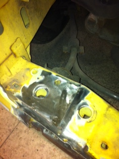

weiter mit dem Front
front 04.JPG (29.24 KiB) 507533 mal betrachtet
front 05.JPG (38.77 KiB) 507533 mal betrachtet
front 06.JPG (36.75 KiB) 507533 mal betrachtet
front 07.JPG (34.95 KiB) 507533 mal betrachtet
front 09.JPG (32.04 KiB) 507533 mal betrachtet
Zuletzt geändert von max-nl am 10. Aug 2012, 13:08, insgesamt 1-mal geändert.

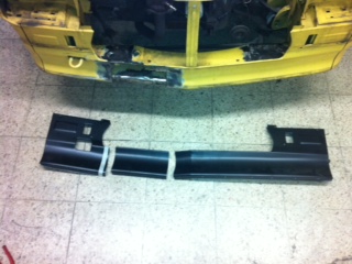

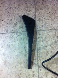

Re: Woodstock
und fertig.
front 10.JPG (39.78 KiB) 507533 mal betrachtet
front 11.JPG (44.18 KiB) 507533 mal betrachtet
Zuletzt geändert von max-nl am 10. Aug 2012, 13:11, insgesamt 1-mal geändert.

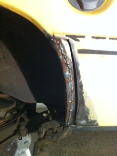

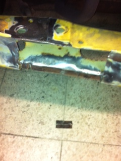

Re: Woodstock
Radlauf Rechts, Innenblech selbt geformt und geklopft. Ausenblech hatte ich noch von einen TR liegen und etwas angpasst.
Verzug wegen zu schnell auf Stoss Schweißen, selbst schuld, wollte nach Hause
RL R1.JPG (27.29 KiB) 507533 mal betrachtet
RL R2.JPG (37.07 KiB) 507533 mal betrachtet
RL R3.JPG (25.03 KiB) 507533 mal betrachtet
RL R4.JPG (27.63 KiB) 507533 mal betrachtet
RL R6.JPG (22.62 KiB) 507533 mal betrachtet
