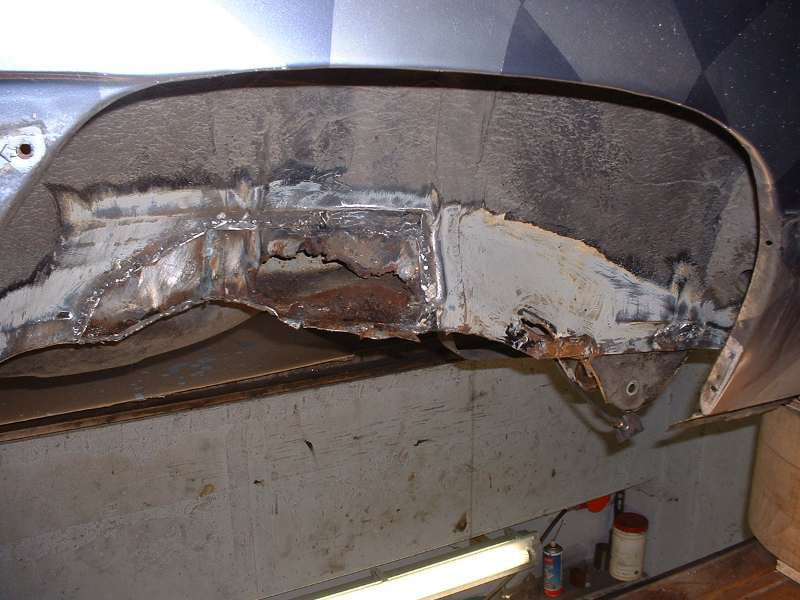

Nunja erstmal nur die hintere Hälfte vom Corsa, weil meine Grube nicht länger ist. In den hinteren Radhäusern ist das eine echte Knallerarbeit.
![DSCF0001 (Andere).JPG (123.66 KiB) 11984 mal betrachtet Immerhin schöner als kürzlich....](./download/file.php?id=10624&t=1&sid=6cb62c656e53b81b6898a07d6767295c)
- Immerhin schöner als kürzlich....

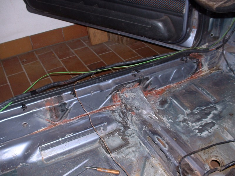

![DSCF0002 (Andere).JPG (114.48 KiB) 11984 mal betrachtet Hier auch etwas gezaubert, Innenradlauf unten Blech neu...](./download/file.php?id=10625&t=1&sid=6cb62c656e53b81b6898a07d6767295c)
- Hier auch etwas gezaubert, Innenradlauf unten Blech neu...

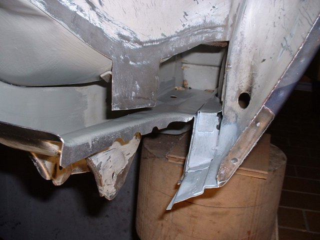

![DSCF0005 (Andere).JPG (123 KiB) 11984 mal betrachtet Links is Schluss mit schweissen...](./download/file.php?id=10626&t=1&sid=6cb62c656e53b81b6898a07d6767295c)
- Links is Schluss mit schweissen...
![DSCF0021 (Andere).JPG (139.19 KiB) 11984 mal betrachtet Wer nicht will der wird gezwungen :lol:<br />Morgen brat ichs dann rein...](./download/file.php?id=10627&t=1&sid=6cb62c656e53b81b6898a07d6767295c)
- Wer nicht will der wird gezwungen :lol:
