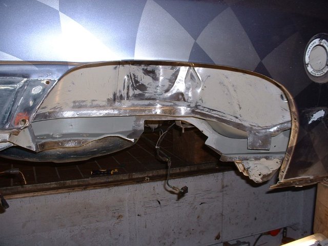

Hab mal angefangen die rechte Seite zu zerschnippeln. Ja, schöner wirds auch hier nicht.
Aber da wo ich Substanz brauche ist noch was davon vorhanden.

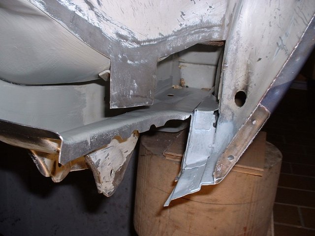

Weiter im Programm auf der linken Seite.
Hab den Träger innen paarmal mit Rostschutz gestrichen und mittlerweile wieder verschlossen.
Bleche anfertigen, formen und einschweissen macht mittlerweile fast Spaß, vor allem wenn zum Schluss alles so wunderbar passt.
Das doppelte Blech neben dem Stoßdämpfer hab ich heute auch noch liebevoll nachgebaut.
Investierte Zeit: Ewig und drei Tage. :lol:
Mit dem bisschen noch-einmal-übern-TÜV-Schweissen das ich bei dem Corsa anfangs vorhatte hat das langsam nicht mehr viel zu tun. :lol:

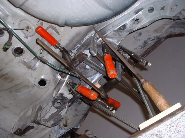

Nun is wieder zu. Ich wage zu behaupten: Das hält!

Bissi auf Blech rumkloppen...
So langsam passt das Ding.

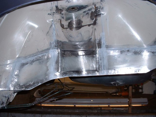

Nunja erstmal nur die hintere Hälfte vom Corsa, weil meine Grube nicht länger ist. In den hinteren Radhäusern ist das eine echte Knallerarbeit. :lol:

Hier auch etwas gezaubert, Innenradlauf unten Blech neu...
