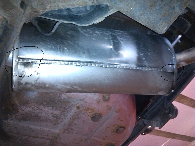

Seht Euch mal diesen Mist an.
Das war ne nagelneue Fortex die ich von Privat gekauft habe.
Als ich die bekommen hab war noch überall die Folie dran, aber halt schon 8 Jahre gelegen. Gibts immer noch, kostet ca. 600€.
Nun ist der Endtopf an 2 Stellen am Falz undicht :(
