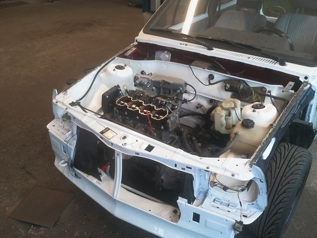

ok von der rein technischen seite her nichts wildes, zumal es ja beim smallblock gebleiben ist. allerdings war das hier auch mein erster motorumbau überhaupt (in nem Fronttriebler mit so vielen kabeln :lol: ) und deshalb schon was besondres
c16se inside[640x480].jpg (81.06 KiB) 43270 mal betrachtet
da hängt er, als wäre es nie anders gewesen. :)
hab die motor/getriebeeinheit allerdings auf die umständliche methode von oben mit nem kran in den motorraum gefädelt. mach ich auch nicht nochmal wieder so. ohne vorderachse von unten wäre doch wesentlich einfacher gewesen...

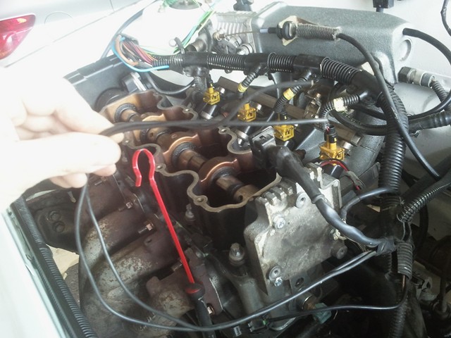

jetzt zu dem punkt vor dem ich am meisten schiss hatte: KABEL!!!
wie gesagt, das hier war mein erster motorumbau bei nem fronttriebler mit einspritzung. bei den hecktriebler-vergaser-kadetts gibts nur 4 kabel, n gaszug und ne spritleitung :D
aber dank der reichaltigen infos hier im forum und der grossen hilfe von Mr. Smith (nochmal n riesen dank dafür :wink: )
hab ich auch das hinbekommen.
ja bilder hab ich davon jetzt allerdings nicht wirklich viele. bereue das auch etwas, das ich mir das nicht angewöhnt habe von allem bilder zu machen aber naja... ich gelobe besserung.
um den motorkabelbaum mit dem fahrzeugkabelbaum zu verbinden (unterm handschuhfach, da wo das auch original sitzt)
habe ich sowas hier benutzt:
nennt sich "mate n lock universalstecker"
damit habe ich dann benzinpumpenleitung, mkl und ähnliches verbunden. auch das kabel vom öldruckschalter zum tacho habe ich hier mit eingebaut. da ich ja den sr-tacho mit öldruckanzeige habe, sollte die natürlich auch funktionieren.
zusammen mit dem kabel vom wegstreckengeber kommt man dann schon auf ein paar mehr, als die 4 kabel die original beim nz an der stelle sind.
mein motor und auch der kabelbaum sind vom astra f. deshalb ist der kabelbaum ne ganze ecke zu lang. im moment habe ich den kabelbaum deshalb im motorraum hinter der ansaugbrücke in einer schlaufe liegen. das wird aber im winter noch geändert.
ausserdem hat sich der vorbesitzer meines motors wohl auch mal eine art wegfahrsperre eingebaut.
die leitung, die das DIS-Modul mit strom versorgt, war getrennt und verlängert worden und ich nehme mal an, das an der stelle dann wohl mal ein schalter oder sowas gesessen hat.
einfach aber effektiv

naja ich hab das jedenfalls nicht übernommen...

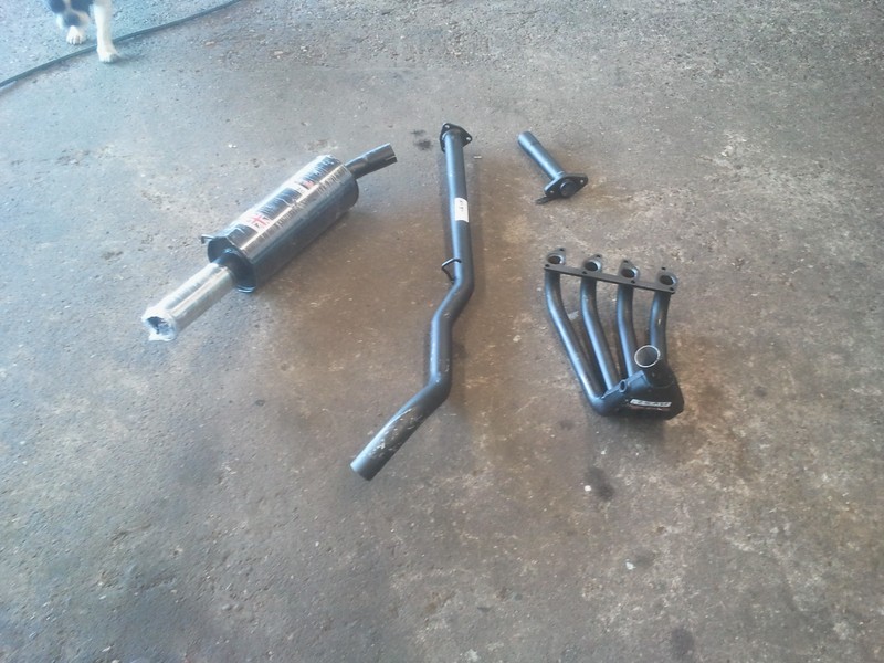

der corsa ist zu leise! meine bisherige kombination aus MSD-Atrappe und Sport-ESD im seriendurchmesser gab klangtechnisch einfach nicht genug her.
nach einigem stöbern im internet bin ich dann auf die firma sportex aus england gestossen. die bieten komplettanlagen im 2 zoll durchmesser für corsa a an. direkt ganz OHNE mittelschalldämpfer und mit durchgehendem ESD. und für das rundum-sorglos-paket hab ich den passenden fächerkrümmer da gleich mitbestellt.
das ganze ist zwar "nur" aus normalem stahl und nicht aus edelstahl, aber für den preis den ich für alles zusammen bezahlt habe, bekommt man bei bastuck etc nicht mal einen schalldämpfer. und die verarbeitung/passgenauigkeit ist TOP!

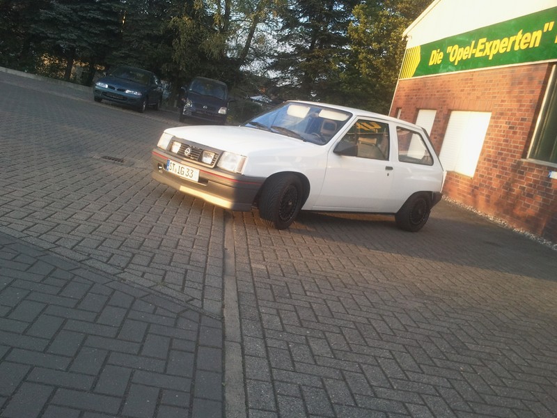

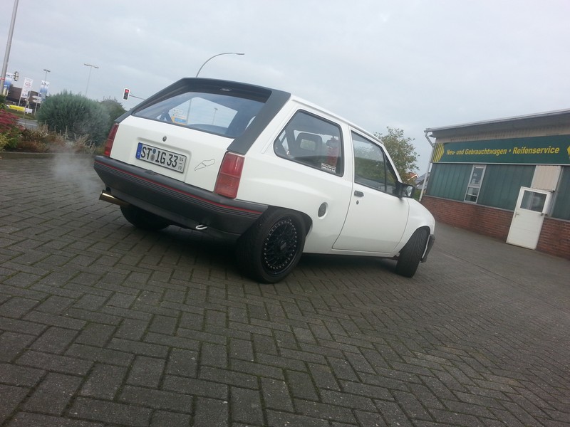

zum abschluss dann nochmal ein paar bilder vom fertigen auto... obwohl, fertig ist man ja nie.
für diesen winter ist auch noch einiges geplant.
davon mache ich dann auch mehr bilder :wink:

Hi hast du die Auspuffanlage eingetragen bekommen? der Preis ist ja der Hammer.
Hat der Krümmer einen anschluß für dei Lambasonde?

Ne du, mit eintragen ist da nix. Gibt weder Nummern auf den einzelnen teilen noch irgendeine art von Gutachten. Der krümmer hat einen lambdasonden Anschluss unten in der nähe der ölwanne. Hab deshalb auf beheizte Sonde umgebaut. Ansonsten top. 48er Durchmesser bis kat und danach volle 2 Zoll bis hinten raus. Der klang ist dementsprechend
