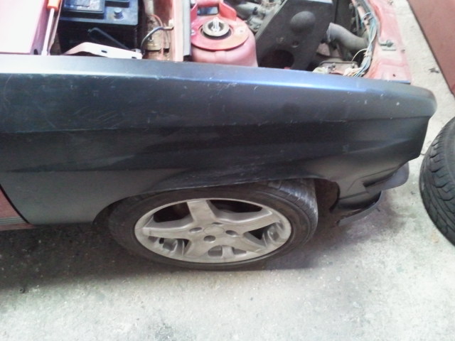

-nach den hinteren jetzt auch die vorderen kotflügel an die räder angepasst. hat erstaunlich gut geklappt, dafür das ich das noch nie gemacht hab :)
http://img23.imageshack.us/i/felgevl.jpg/
- auf dem bild ist auch eine felge zu sehen die ich dann fahren werde. der stern wird aber noch schwarz gelackt und glatte deckel hab ich mir von nem kumpel lasern lassen. zur zeit ist noch n 175/65 14 montiert, sozusagen als "dummy" zum anpassen. die eigentlichen 175/50 14 kommen später.

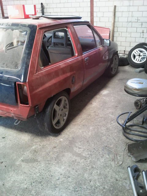

UPDATE UPDATE UPDATE
... ja hier passiert doch noch was. und nach langer zeit berichte ich mal wieder von meinem projekt.
den kotflügel vorne rechts hab ich nach entdecken von rostbefall unten vor der tür gegen einen neuen getauscht. (original opel zum sehr guten kurs)
dieser wurde dann auch direkt passend bearbeitet :)
alle die 175-50-14 fahren werden warscheinlich gemerkt haben das es ziemlich teuer geworden ist sich son paar pellen zu kaufen. begründung für den preisanstieg ist laut meinem reifenhändler das pirelli als einer der letzten hersteller dieser grösse die produktion eingestellt hat.
kann da einer was zu sagen bzw. stimmt das?
naja für mich ein grund auf 15 zoll zu wechseln :D
wollte erst was originales von opel fahren in 6x15 et 49.... aber dann kam DIE GELEGENHEIT! n kumpel hat das astra f cabrio von seiner frau verkauft. allerdings ohne felgen. die hat er mir angeboten: STEINMETZ ST1 in 7x15 et42... konnte ich einfach nicht nein sagen. und es sieht schweinegeil aus! 8)
sonst ist nicht viel passiert.(wenig zeit) hab die verglasung ausgebaut und bin angefangen zu spachteln und zu schleifen und werd dann hoffentlich bald lackieren können
...bis denn

Mal wieder was neues...
hab beide türen zerlegt weil ich die jetzt doch auch komplett lackieren werde.
heckklappen-cleaning ist abgeschlossen. (heckwischer hatte mein corsa eh nicht, aber die 85er klappe die ich montiert habe hatte noch das loch) babei ist mir dann eingefallen das ich ja das wischdüsenloch auch iwie schliessen muss. :shock:
ne stunde gefummel und gemaule später wars dann auch dicht... kann man ja nicht einfach von aussen n blech daruf pappen ne? :)
naja evt heute noch n paar bilder machen von der heckklappe
so long...

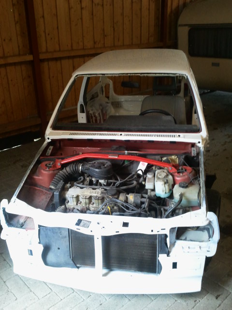

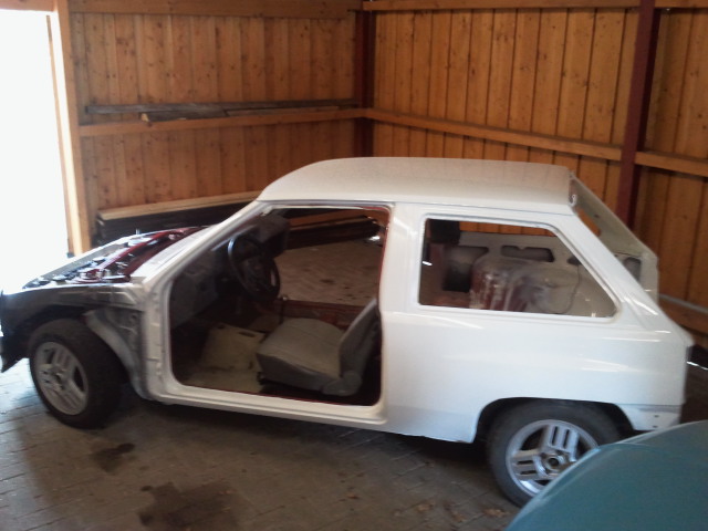

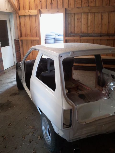

so jetzt gibts bilder!
heute rief mein lacker an und sagte mir dass er die karosse fertig hat. :top:
also startschuss zum zusammenbau!!

das weiss ist echt gut geworden. kommt glaub ich auf den bildern nicht so rüber.
ist RAL9016 mit ner extra glanzschicht 8)

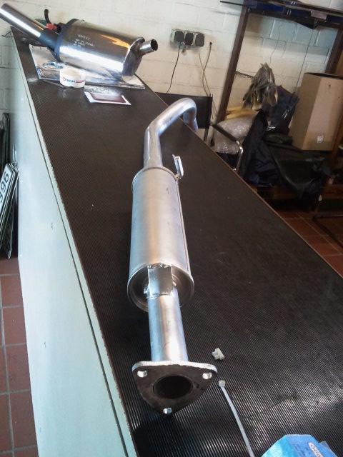

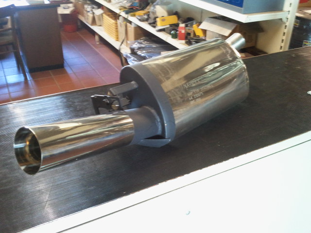

das hier ist dann der auspuff:
friedrich Gruppe n Mittelschalldämpferatrappe

Napexx edelstahl gruppe n endschalldämpfer. endrohr 76 mm
2012-04-11 15.48.51.jpg (78.12 KiB) 123489 mal betrachtet
bin schonmal auf den sound gespannt. meine frau fährt an ihrem corsa c ne ähnliche kombi und der klang ist echt genial.

Sieht doch echt gut aus, sagmal diese Attrappe, bekommt man sowas eingetragen, oder darf man damit überhaupt fahren??? Ich war nämlich auch schon am überlegen, mir so eine zu holen..

Warum überhaupt eine attrappe einbauen?? einfach geich 50mm rohr von vorne bis hinten :lol:
nur fürn tüv halt mal was drunter hängen und gut ist :lol: :roll: :top:
