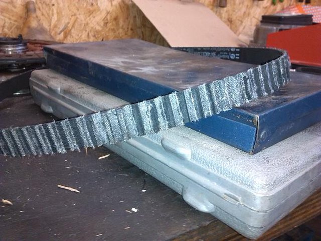

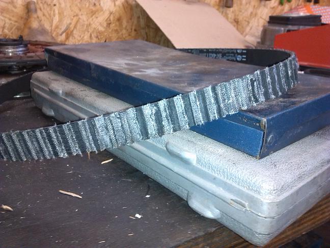

Nach nur 2 oder 3 Wochen sah der Zahnriemen von Gates heute so aus
WaPu war auch neu. Nun ratet mal warum
Ach Du dicker Vatter
WaPu für falschen Zahnriemen / rund vs eckig?
100 PunkteMr. Smith hat geschrieben:Ach Du dicker Vatter![]()
Ich war noch ganz stolz, das ich die WaPu für 1€ in ebay geschossen hab.
Nagelneu, original Opel, aber halt für eckigen Zahnriemen.
Letzten Samstag war ich damit noch nähe Bamberg, den neuwertigen XE Block abholen
Das heist dann diese Kombi hält ca. 1000 Km

oha!
da hast ja glück das es n ne ist... wenn er gerissen oder übergesprungen wäre, wärst du "nur" liegen geblieben

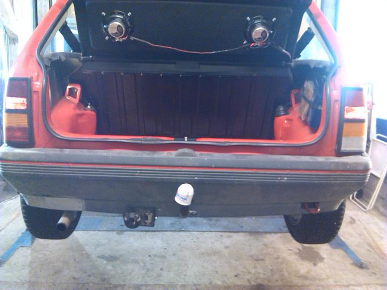

Endlich mal dazu gekommen die AHK zu montieren.
Aber auch nur, weil ich die wahrscheinlich bald brauche.
Die Heckschürze ist noch vom Schwarzen
Fühle mich gleich wieder in meine alte Heimat, ein echten Brink, Holländischer geht es kaum.

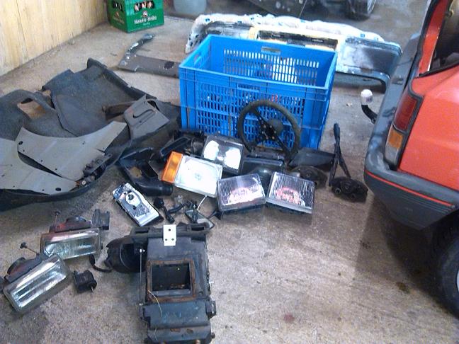

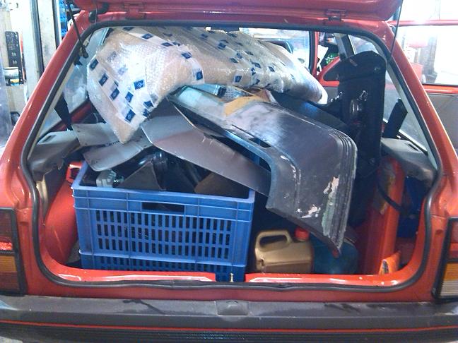

Heute mal auf Raubzug gewesen
Jäger und Sammler, nicht wahr
50€ aber 260 Km zu fahren, einfach

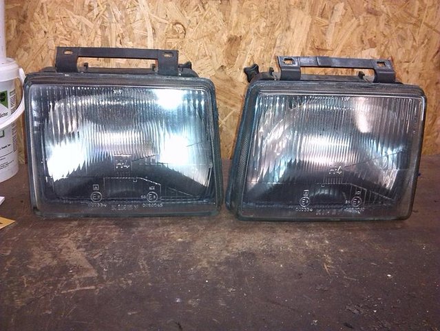

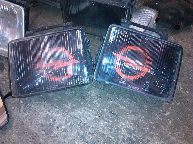

Schick. Die Scheinwerfer mit den Opel-Zeichen hab ich mal bei ebay gesehen.
Aber die Scheinwerfer willst du nicht verbauen oder?
Nein, ich hätte sie haben wollen als ich mir eine Corsafront zum Grill umbauen wollte. Aber meine Familie hat mich für verrückt erklärt, also doch kein Grill
