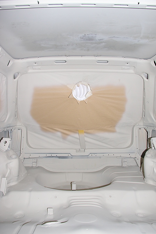

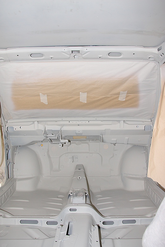

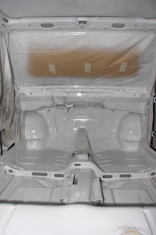

Heute morgen um 0800 konnte ich dann endlich grundieren. Der einzige Zeitpunkt in dem im Zelt erträgliche Temperaturen herschen. Erst die Seitenwände satt vollaufen lassen und dann im Rückwärtsgang vom Kofferraum her nach vorne hingearbeitet. Zum Schluss der Boden auf der Beifahrerseite. Nur das Heckblech hab ich nicht ganz perfekt erwischt. Ist eine etwas blöde Stelle, da ich unter der Pistole noch nen Filter und einen Rücklaufstop vom (aufrollbaren) Schlauch dranhängen hab. Ist aber nicht weiter schlimm. Das macht nacher der Lack^^.
Apropos, der ist heute dann übrigens auch gekommen. leider kann ich den heute nicht mehr drauf bringen, weils im Zelt leider zu heiß wird(aktuell 40-45°C :shock: )
Und der aktuelle Stand:

sieht doch spitze aus! :top: is sicher ne schweinearbeit :?
was hast du denn für eine grundierung genommen? Epoxy?

Sieht auf den Bildern besser aus, als in echt. Aber habs auch mit der Vorarbeit nicht ganz so genau genommen. Ist ja schließlich nur der Innenraum, die Verkleidung kommt auch wieder rein, also man kanns auch überteiben :mrgreen: .
Ja habs mit EP grundiert. Aber ich kann dem Tipp von max-nl mittlerweile zupflichten. Zumindest was die Heckklappe angeht. Da drin rumzukrabbeln ist doch etwas mühselig.
(edit: Im Nachhinein hat die Aktion keinen Sinn gemacht, da außen eh noch geschliffen, grundiert, gefüllert und lackiert werden musste und von daher das bisschen Lacknebel nix ausgemacht hätte)
Heute konnte ich dann doch noch lackieren. Allerdings "nur" 1,5 Durchgänge. Reicht für den Innernraum aber voll aus. Original ist hat das stellenweise noch die Grundierung rausgeschaut. Also von dem her auf jeden Fall eine Steigerung. Weiße Wimpern und Armhaare sehen richtig chic aus :mrgreen: . Wenn die Farbe am Wagen nur halb so gut hält wie an mir kann ich zufrieden sein. :lol:

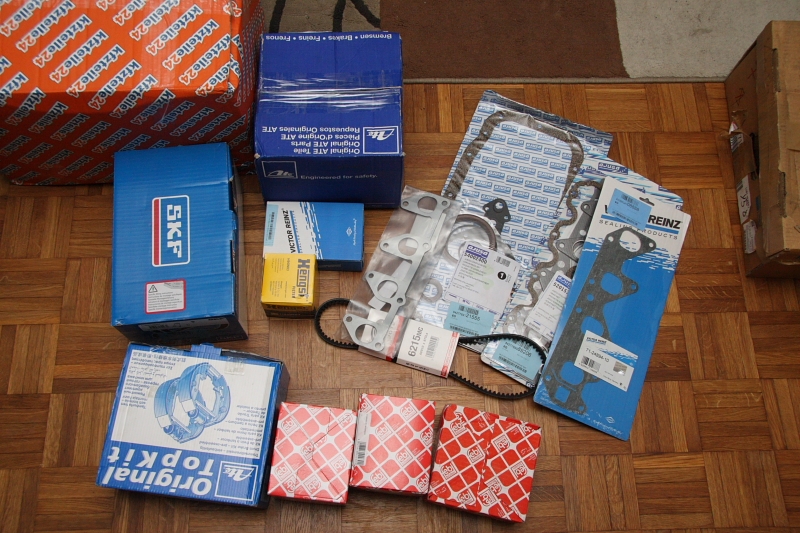

Hab jetzt einen Batzen Ersatzorgane liefern lassen. Sozusagen gehts jetzt erst richtig los, zumindest mit dem Geld ausgeben :roll: :twisted: .
Nen kompletten Dichtungssatz + Bremsen für die HA. Vorne weiß ich ja immer noch nicht, genau, wie ichs machen soll. Weil das Vorhaben den Wagen soweit es geht original zu lassen besteht immer noch. Ich aber bei den Bremsen doch gerne was bissigeres hätte.

Das schöne Päckchen von KFZteile24.de. Soweit ganz zuverlässig, aber leider ham se mir nur eine Trommel mitgeschickt omg...<br />Aber schon reklamiert.

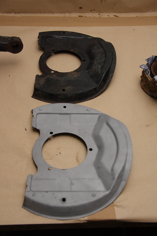

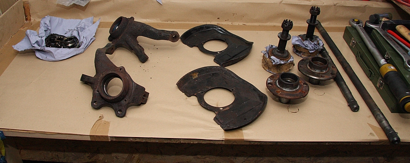

Die Tagesleistung von heute. Die Kronmutter runter zu bekommen war ein Kampf... 20 Jahre Rost der besten Sorte^^.
Und dann noch das erte Teil gestrahlt. Vorher/Nachher

Mit welchem Werkzeug/Apparat hat du die Lager rausgepresst bzw setzt du die Neuen wieder ein?

@Monkeywrench, Mit eine Presse gehen Lager in der Regel ohne große problemen raus.
