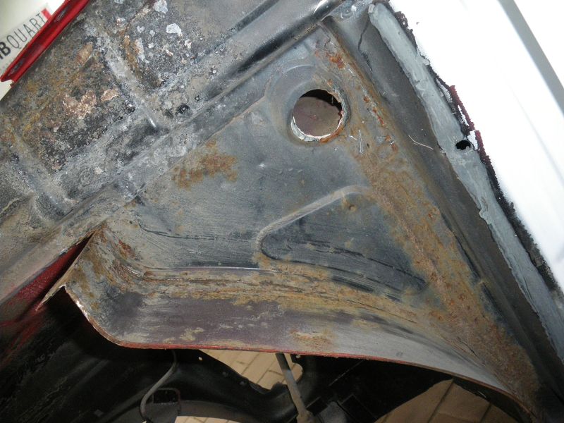

Zwei Stellen müssen auf jeden Fall geschweißt werden:

Ja, der ist weiß lackiert worden.
Leider wurde da vorher nicht überall nach Roststellen geschaut. Am Radlauf hinten ist auch was, aber scheinbar nicht schlimm, das kann ich immer noch machen.
Vorn war mir halt wichtig, weil der Motor sowieso raus kam und dann habe ich lieber gleich mal noch die Kotflügel runtergemacht.

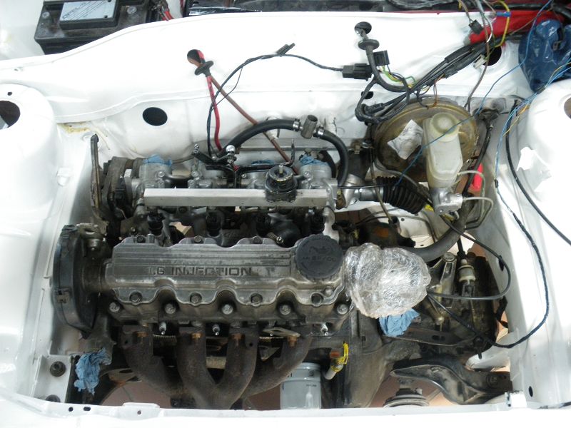

Aktueller Stand:
Motorraum komplett entrostet und mit Brantho Korrux 3in1 weiß gestrichen
An den Seiten unter den Kotflügeln das gleiche, nur in grau...

So, bin wieder mal ein Stück weiter gekommen.
Achsteile mit Brantho gestrichen und schwarz angesprüht.
Seiten versiegelt und Motor reingehängt.

Was ist das, was du da großzügig in die Nähte gepumpt hast im Bereich der A-Säulen?

Für die Nähte habe ich einfachen Hohlraumschutz genommen (Sprühdose). Aber zum Schluss nehme ich eine oder mehrere von den großen Dose Hohlraumschutz (die für Druckluft) und ballere da nochmal ordentlich Schutz überall rein.
Ich hoffe, dass der Motor Spaß machen wird, aber ich denke schon ;-) Ist übrigens der Ex-Motor vom Komrpessormichel hier aus dem Forum...
