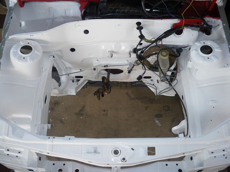

Re: S-Corsa 1984
Aktueller Stand:
Motorraum komplett entrostet und mit Brantho Korrux 3in1 weiß gestrichen
An den Seiten unter den Kotflügeln das gleiche, nur in grau...

Re: S-Corsa 1984
Gut zu sehen, dass es weiter geht
Die Basis ist wirklich gut, die Roststellen am Dom halt ein besch... Schwachstelle am Corsa.

Re: S-Corsa 1984
Schön.
Was ist das, was du da großzügig in die Nähte gepumpt hast im Bereich der A-Säulen?

Re: S-Corsa 1984
Ja, der Innenraum kommt raus und wird gegen eine schwarze Ausstattung getauscht.
Für die Nähte habe ich einfachen Hohlraumschutz genommen (Sprühdose). Aber zum Schluss nehme ich eine oder mehrere von den großen Dose Hohlraumschutz (die für Druckluft) und ballere da nochmal ordentlich Schutz überall rein.
