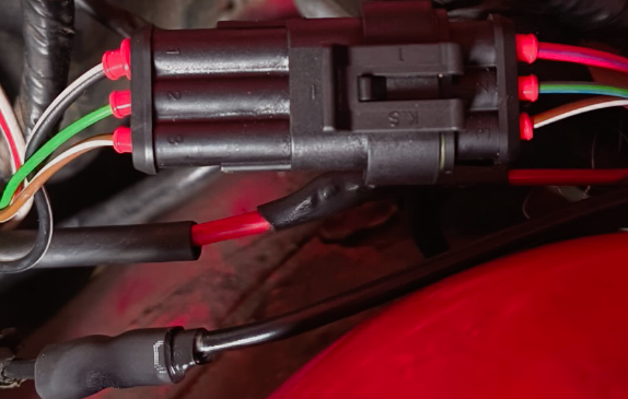

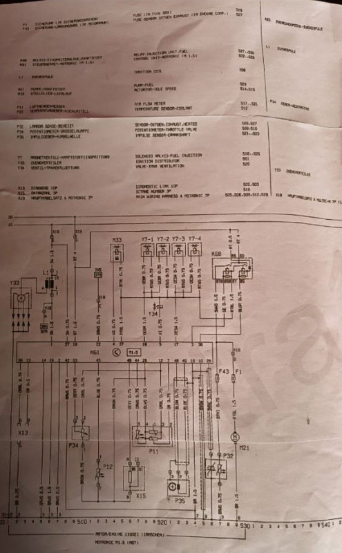

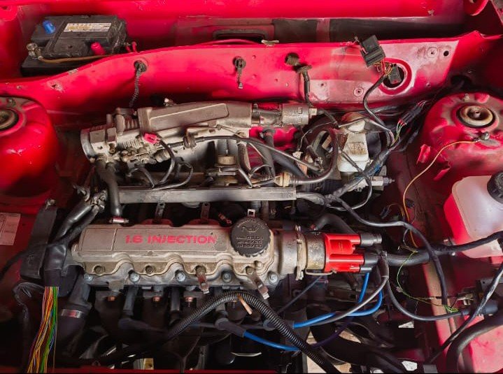

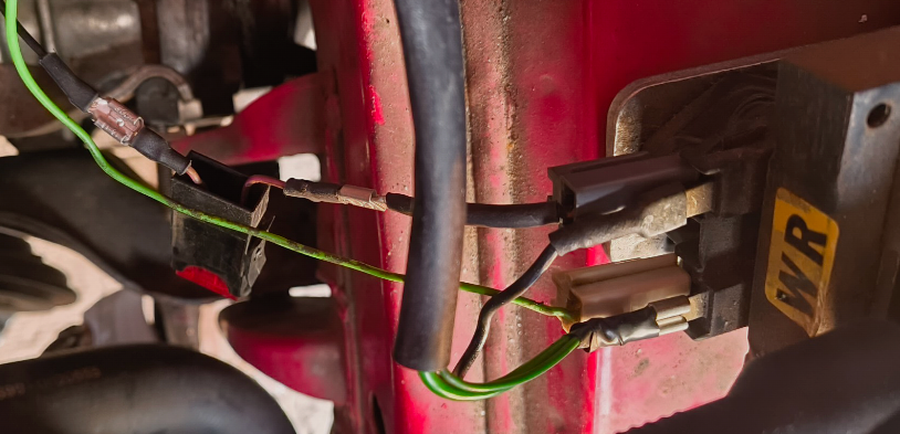

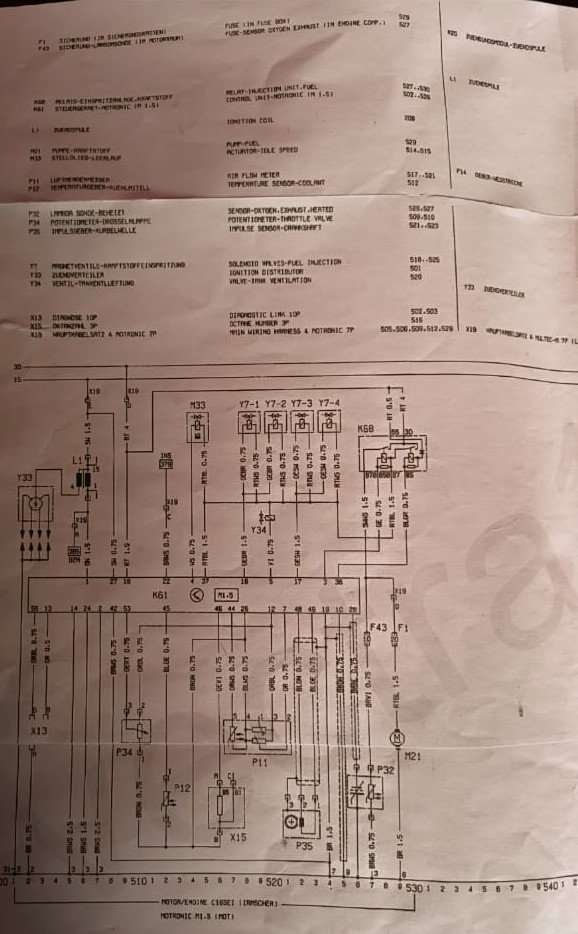

Ich grüße euch,
Ich baue mir seit einiger Zeit einen C16sei auf. Seit zwei Wochen versuche ich vergeblich die Elektrik zum laufen zu bekommen. Habe mir mittlerweile zwei Motorkabelbäume und zwei stg zugelegt...
Bei mir leuchtet weder die mkl noch habe ich Sensorspannung anliegen. Habe ein paar
Bilder gemacht und hoffe das ihr hier mir weiterhelfen könnt... Bin mit meinen Kenntnissen am Ende.

Hier noch ein Paar Bilder.

Zur deinen Thema. Was ist alles angeschlossen und was würde mit was verkabelt?
Wichtig ist erst zu wissen ob die Steuergeräte, Kabelbaum und Motor mit Sensorik zu einander passen.
Wenn ja dann bitte genau die passende Teile zusammen stecken.
Auf den Bilder sehe ich einen komplett aufgemachte Motorkabelbaum? Und ein fehlenden LMM? 1e Bild, neue Stecker für was?
Sorge zuerst für einen gute Batterie damit der Anlasser den Motor auf ein passenden Drehzahl bringen kann.
Ist einen gute Masse vom Motor/Getriebe zur Karosse und von Karosse zur Batterie vorhanden? Wird meistens komplett unterschätzt.
!!Bei Opel ist eigentlich immer der Standard, Farbe auf Farbe beim verkabeln, das sollte beachtet werden!!
Selten gibt es ausnahmen.
Das Steuergerät/Motorkabelbaum braucht sehr wenig vom Fahrzeug um zu laufen, alles andere kommt später.
Motorkabelbaum zum Fahrzeugkabelbaum.
Dauer plus Kl 30, Rot.
Geschaltete Plus, Kl 15, Schwarz.
Benzinpumpe, Rot-Blau
Masse, Braun
MKL laut Farbe anschließen, ist zum Laufen bringen aber nicht wichtig, kann später angeschlossen werden.
Motorseitig:
Alles andere an Sensoren und Aktuatoren (2 polige Wassertemp, LMM, LFR, Zündspule, OT-geber, Drosselklappenpoti, Lambda) am Motorkabelbaum einfach anschließen.
Fahrzeugseitig:
Vom Fahrzeugkabelbaum den Anlasser, Lima, 1 polige Kuhlwassersensor, Öldrucksensor und wenn einen Drehzahlmesser vorhanden den Grüne Drehzahlmesserkabel anschließen, der Grüne ist aber nicht wichtig für es zum Laufen bringen.
Jetzt kannst du checken ob dein Benzinpumpe läuft wenn du den Kraftstoffpumpenrelais raus nimmst und den Roten mit den Rot-Blau überbrückst. so wird die Pumpe direkt angesteuert. Schau nach ob der Vorlauf und Rücklauf richtig angeschlossen sind, sonnst hast du kein Benzin in der Kraftstoffleiste.
Welche Pumpe ist im Tank verbaut? Was für Schlauch würde verwendet?
Jetzt das Kraftstoffrelais wieder rein stecken.
Dann die Zündkerzen rausnehmen, in den Leitungen stecken, auf Masse legen und den Motor starten, kommen Funken?
Wenn nein, schauen warum kein funken vorhanden ist, Verteilerkappe, Leitungen, Kerzen, OT-geber, usw...
Wenn Funken da, darauf achten ob beim Anlassen Spritwölkchen aus den Zylinder kommen, wenn nicht, dann schauen/hören ob die Einspritzdüsen klacken beim anlassen. Masse kontrollieren wenn NiO.
Wenn alles OK, dann Kerzen rein, Leitungen anschließen (Drehrichtung und die Zylinder/Zündfolge am Verteiler kontrollieren, 1-3-4-2), Zylinder 1 und OT Punkt, Ventile sind zu, und Zeitpunkten am Motor und Verteiler kontrollieren ggf. korrigieren. Anschließend anlassen. Sollte dann laufen.
