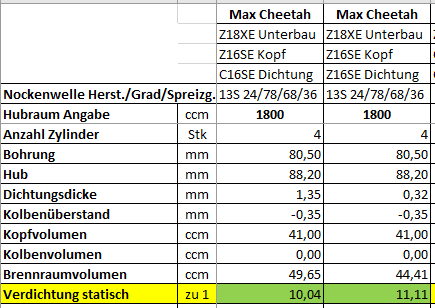

Ich wollte das auch mal gebaut haben, nur der hohe statische Verdichtung nach der Umbau hat mir davon abgehalten, die wird dann rund 12:1, mit ein passende Nockenwelle geht so ein Motor dann richtig gut aber ich wollte alles mit Serienteile machen.

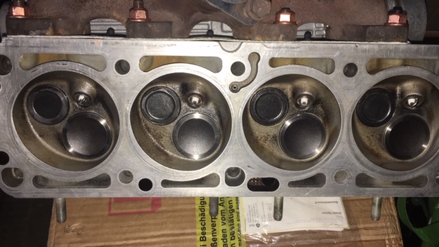

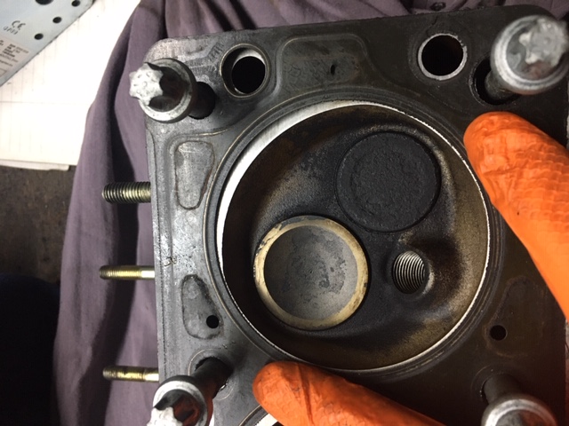

Nach etwas suchen auf den Z16SE gestoßen, da diesen ein Brennraum im Kopf von rund 41cc (Selbst ausgelitert) haben war der interessant, ein E/C16SE(i) sollte ein Volumen von rund 36cc haben.
Damit ist der Verdichtung mit den Z16SE Kopf rund 10:1, was mir lieber ist.
Vor 1-2 Jahren von Balu ein C16NZ bekommen die er aus sein Dragster Projekt ausgebaut hat. Ja, ein E/C16SE(i) wäre letztendlich einfacher aber das hier hatte ich bereits liegen.

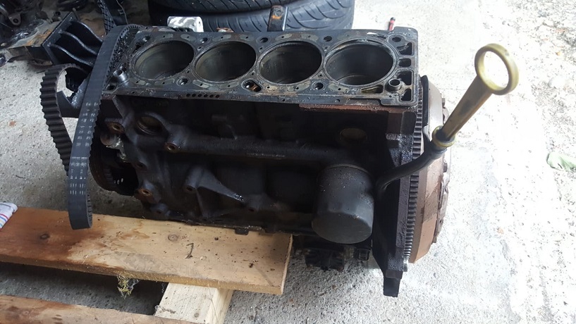

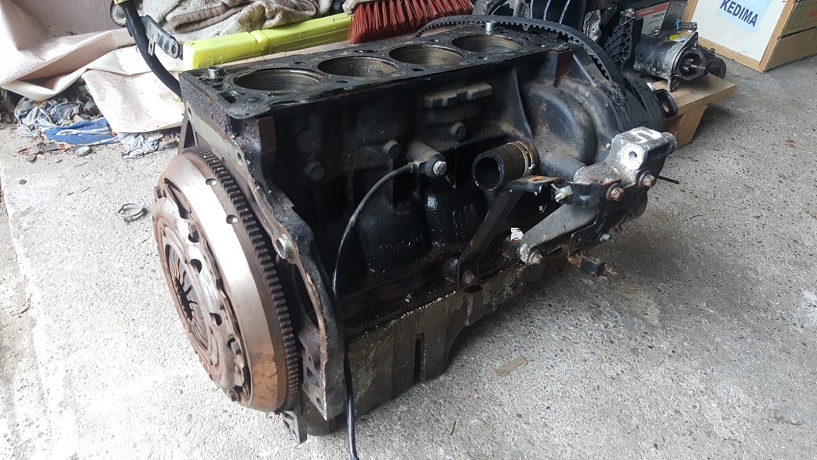

Dann dank Ebay Kleinanzeigen ein Z18XE Rumpfmotor gefunden für 50€.
Dazu noch ein kompletten Kopf von ein Z16SE erworben.

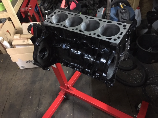

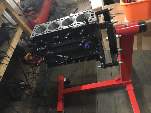

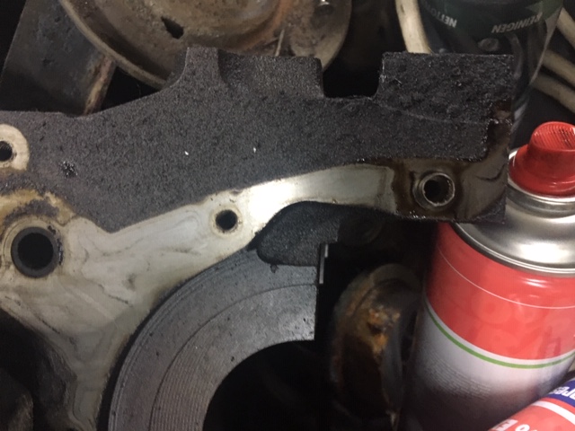

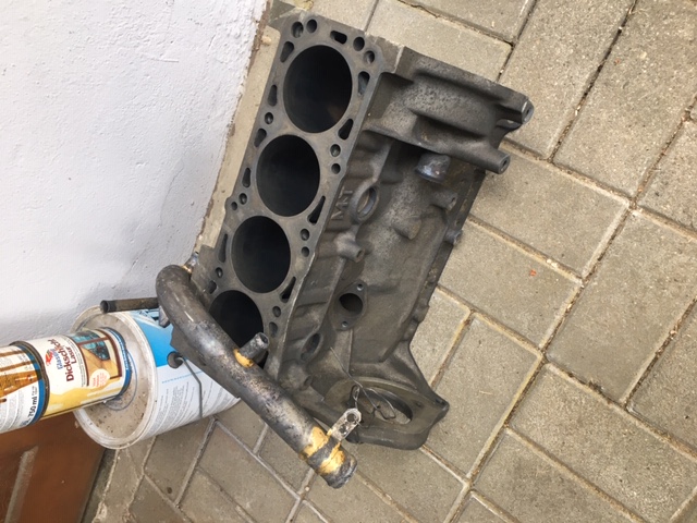

Den Block habe ich erst chemisch reinigen lassen bei EZZ in Zweibrücken und danach auf den 1800 Maß bohren/honen lassen.

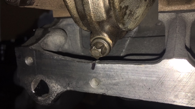

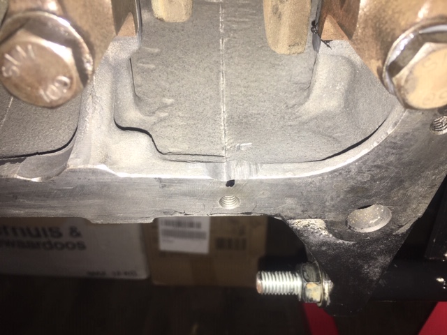

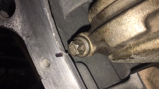

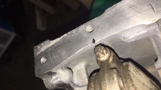

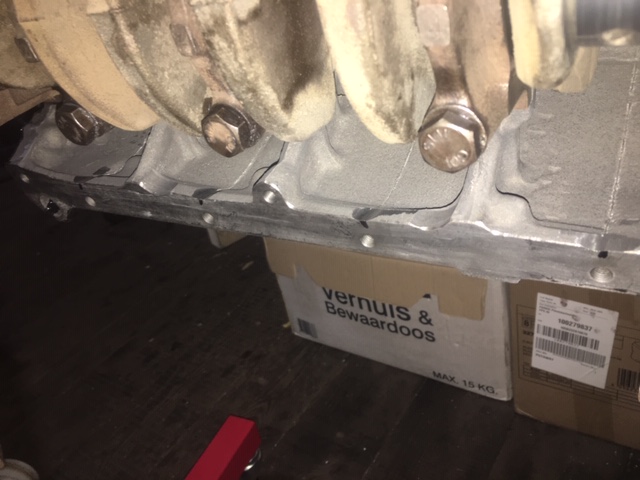

Im Block noch der Platz für die Ölpumpe gefräst so wie platz für die Pleuelschrauben (ist minimal was da weg muss. Beides mit eine Handfräse gemacht (original made in China Qualitätsprodukt :-)).

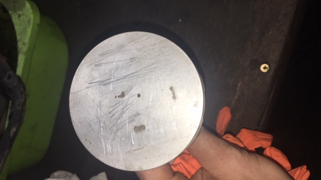

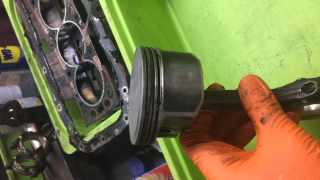

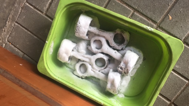

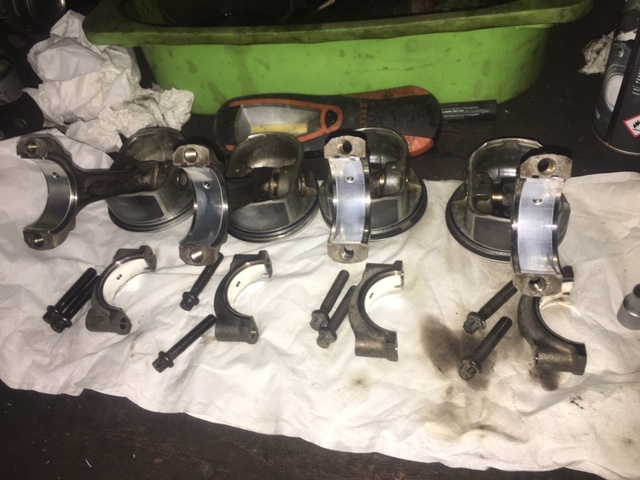

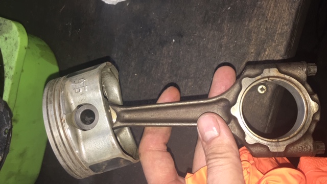

Den Kopf und Kolben habe ich mit ein Backofenreiniger sauber bekommen. Vor allem die Kolben waren sehr stark verrußt. Die Ölabschleifringen saßen fest und erklärten den Ruf des 1800 16V als Ölsäufer.

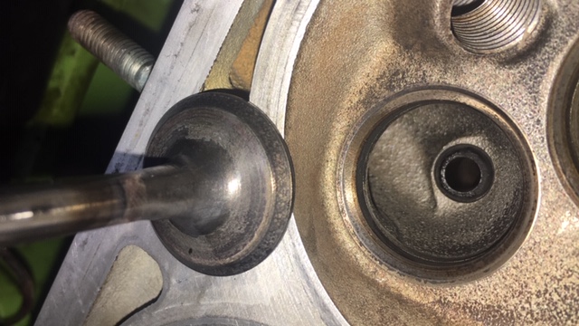

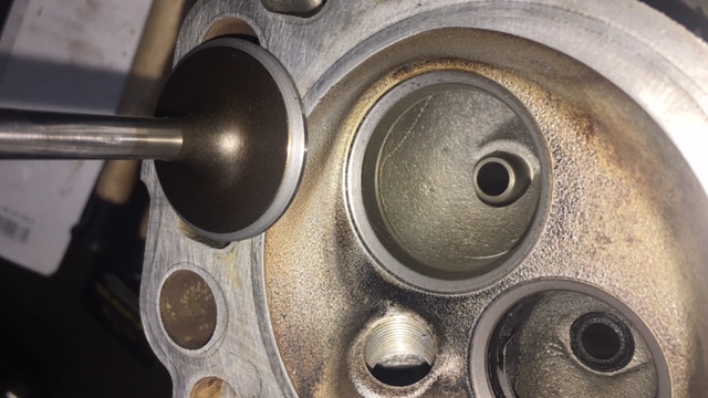

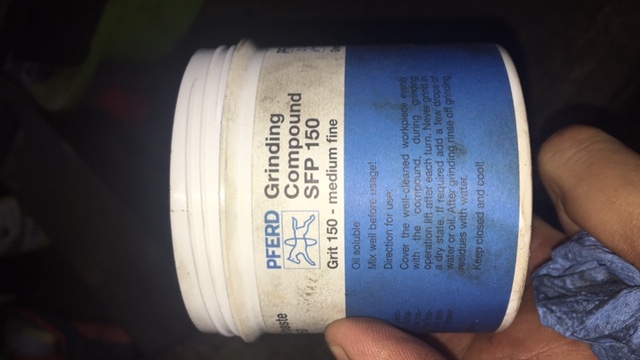

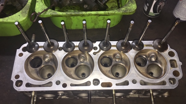

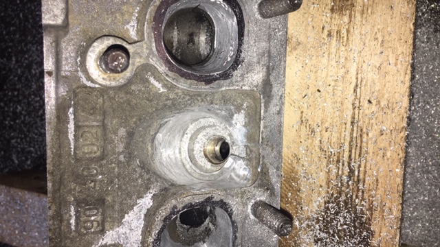

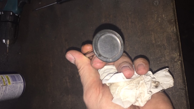

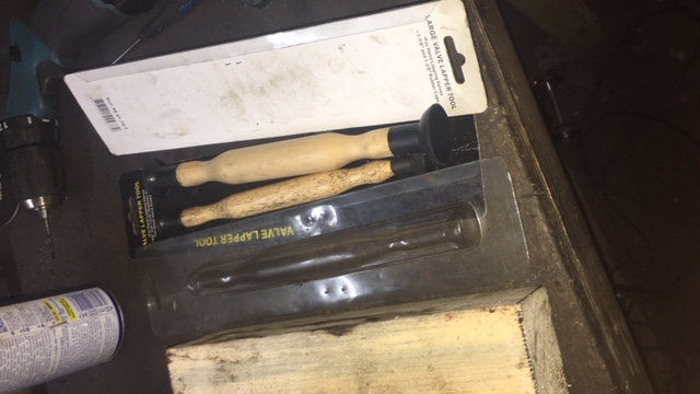

Im Kopf die Übergänge von Ventilsitz zum Kanal minimal strömungsgünstiger bearbeitet, die Ventile gereinigt und neu vom Hand eingeschliffen, nichts wildes.

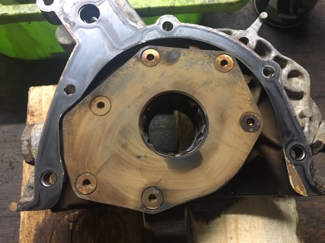

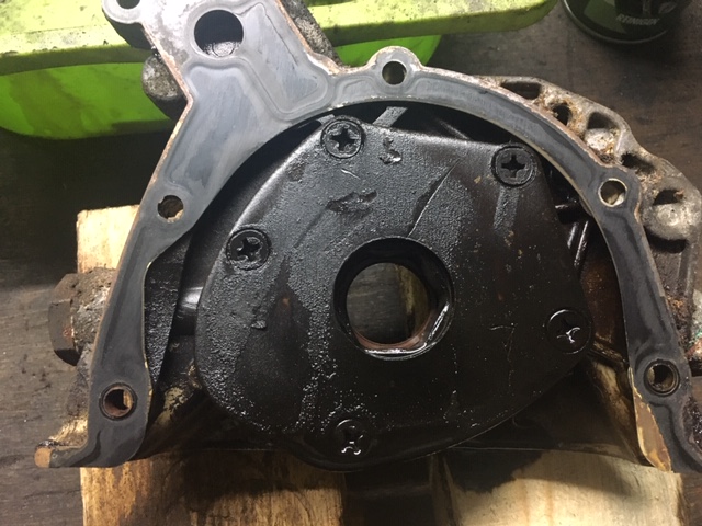

Die Ölpumpe war in eine sehr gute Zustand, reinigen und einfetten war alles was nötig war.

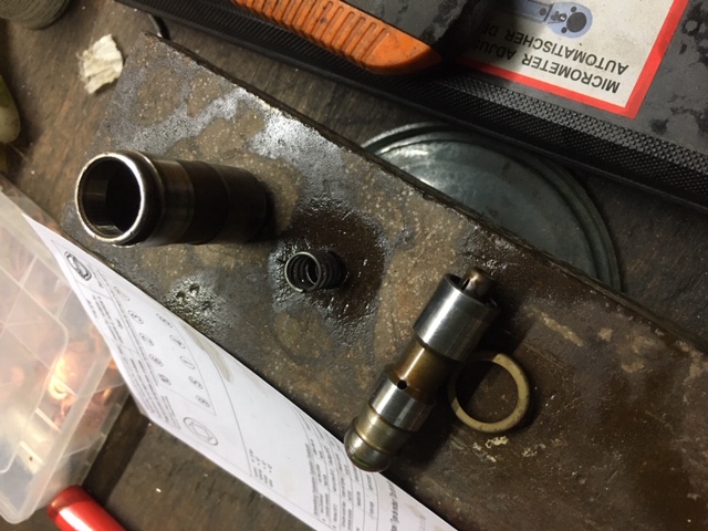

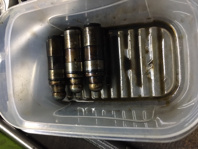

Genauso wie die Stößel, 1x zerlegen, reinigen, ölen und zusammen stecken.
Der Aufbau war wenig kompliziert, habe mich für den normalen 1600er Kopfdichtung entschieden, kein Z16SE Metalldichtung was etwas mehr Verdichtung gegeben hätte . Der Rest war alles zusammenbauen wie jeder andere Small-block.

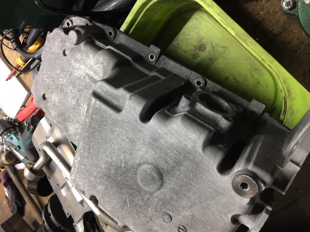

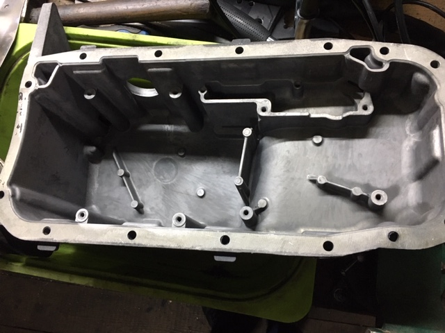

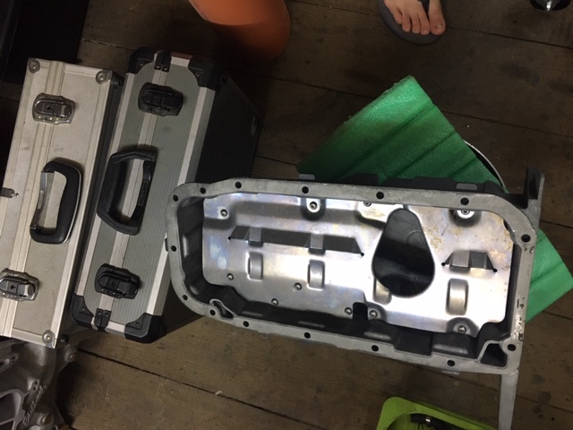

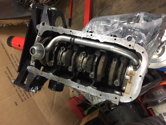

Ich wollte am Anfang ein Stahlwanne von der C16NZ nehmen aber da ich das Z18XE Saugrohr dann ändern und schweißen müsste habe ich mich für den Aluminium Z18XE Ölwanne entschieden, passt einwandfrei, hat mehr Volumen und ein Schwallblech eingebaut. Musste nur eine Platte anfertigen da ich den Ölstandsensor raus haben wollte. Der BOSAL Auspuffkrümmer passt bei mir ohne Problemen.

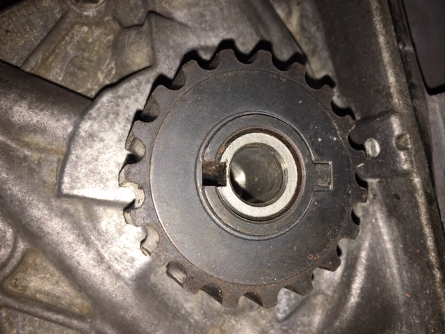

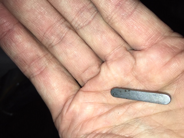

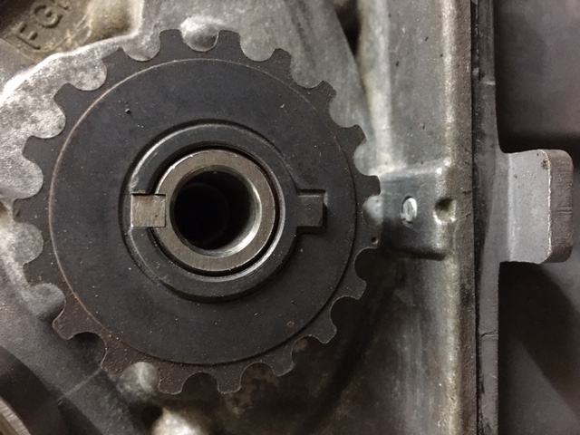

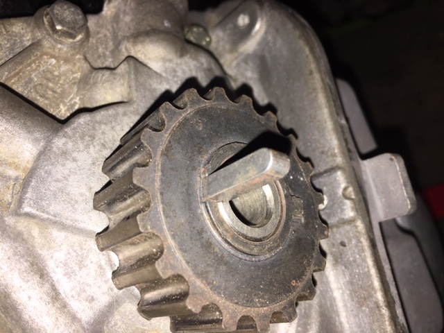

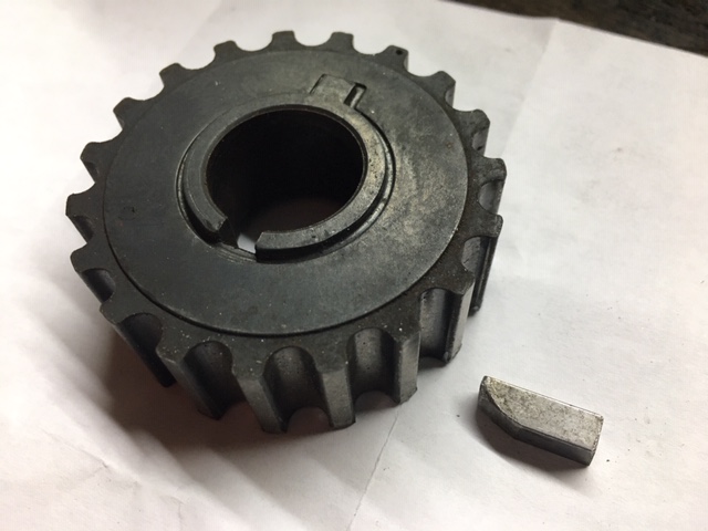

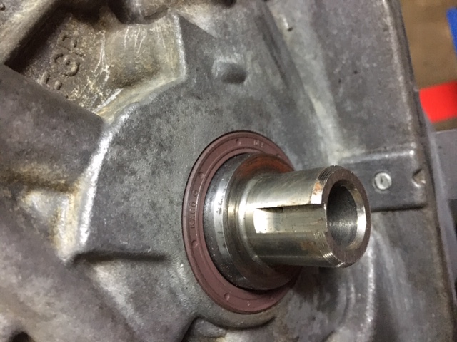

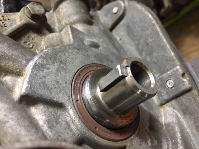

Was noch anders ist und ein spezielles Teil brauchte war der Passfeder für die Kurbelwelle zum Fixierung des untere Zahnrads. Der C16NZ hat hier ein Halbmond Passfeder in der Kurbelwelle und der Z18XE hat hier gefrästen Nut
Der Z18XE hat ein Passfeder fest im Zahnrad dran, das C16NZ Rad hat hier ein Nut.
Lösung um das C16NZ Rad zu benutzen ist ein Standard 5mm 4 eckigen Passfeder welche in der Industrie verwendet wird. Diese auf der passende Länge und Abrundung gebracht, Thema erledigt.

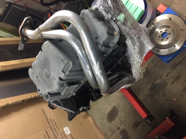

Als Riemenscheibe werde ich nicht die von ein C16NZ nehmen da sonnst der Lima zu schnell dreht, der ist mir viel zu groß vom Durchmesser, Habe noch ein von ein 12ST, das sollt dann passen.

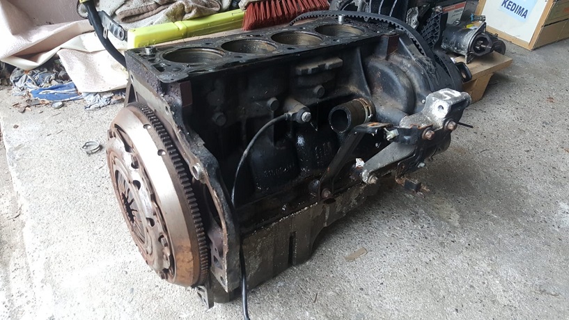

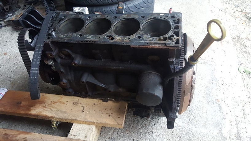

Z18XE Rumpfmotor
Z18XE Rumpfmotor
Z18XE Rumpfmotor
Z18XE Rumpfmotor
Z16SE Kopf mit Z16SE Dichtung

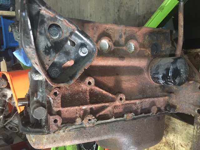

Motorblock reinigen und entrosten.

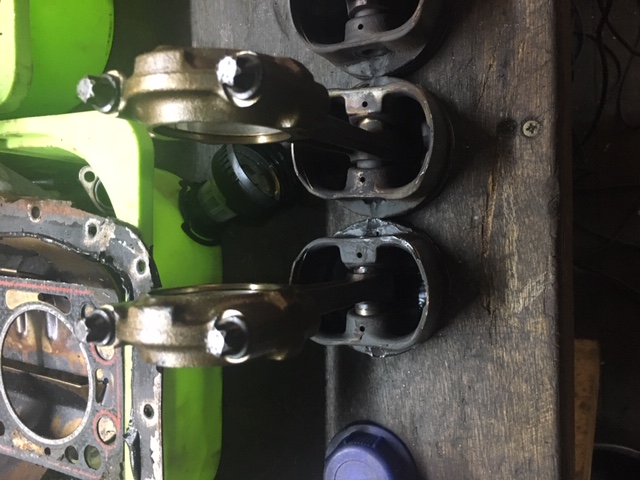

Kolben und Pleuel reinigen mit Backofenreiniger. Nachher gut sauber machen da es ziemlich aggressiv ist.
Kolbenringnuten mit ein abgebrochene Kolbenring sauber gekratzt.

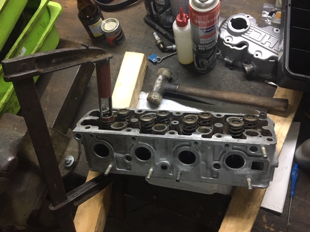

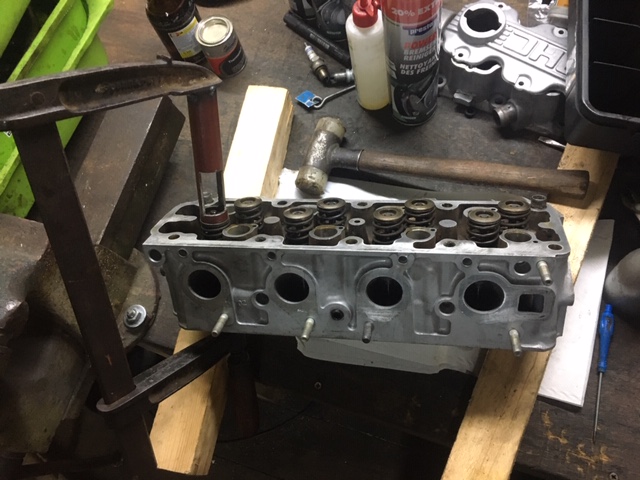

Kopf gereinigt, Ventile reinigen und einschleifen.
Re: 1800 8V Small Block

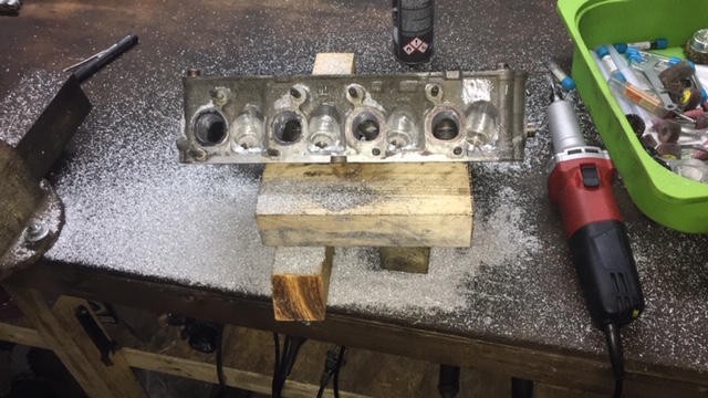

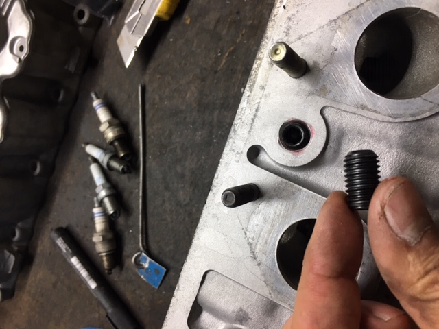

Kopf optisch und die Auslasskanäle bearbeiten. Optisch weil der Z16SE diese Zundleitungführungsrohre hat und die finde ich nicht schön. Auslass nur auf Dichtungsmaß.
AGR Rohr zugemacht.
Kopf habe ich anschließend abgeklebt, Glasperlgestrahlt, gereinigt und zusammengebaut.

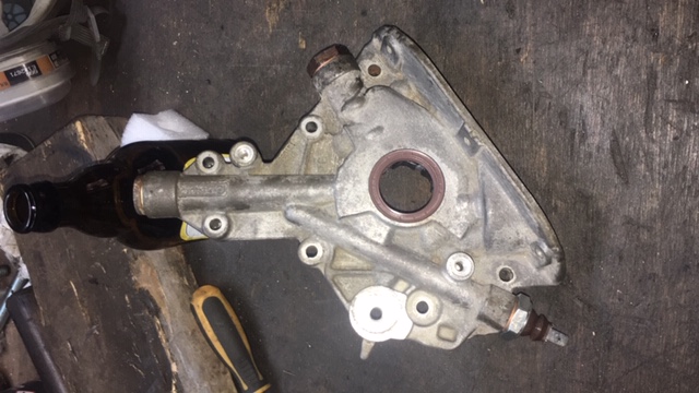

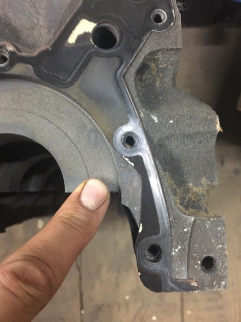

Unterschied der beide Blöcke und Ölpumpen.

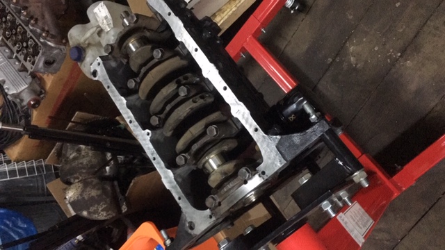

Platz machen für die Pleuelschrauben.

Ölpumpe gereinigt und gefettet.

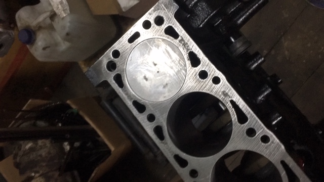

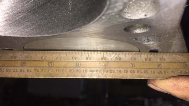

Block gelackt, Kurbelwelle, Pleuel und Kolben rein, Kolbenunterstand gemessen.
Hat mir alles gepasst, also alle Kolben mit neue Lager rein, Ölpumpe drauf, Stößel reinigen und zusammen bauen.

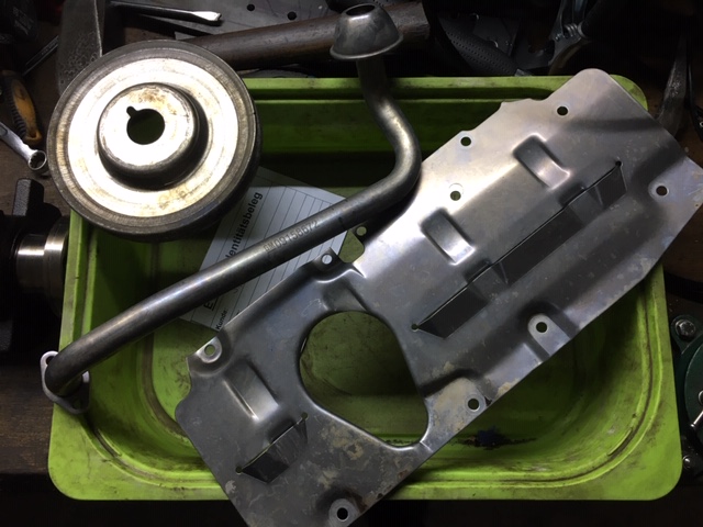

Z18XE Ölwanne zusammen bauen
IMG_4951 (1).JPG (101.49 KiB) 310087 mal betrachtet
IMG_4952 (1).JPG (129.94 KiB) 310087 mal betrachtet
IMG_4953 (1).JPG (110.5 KiB) 310087 mal betrachtet

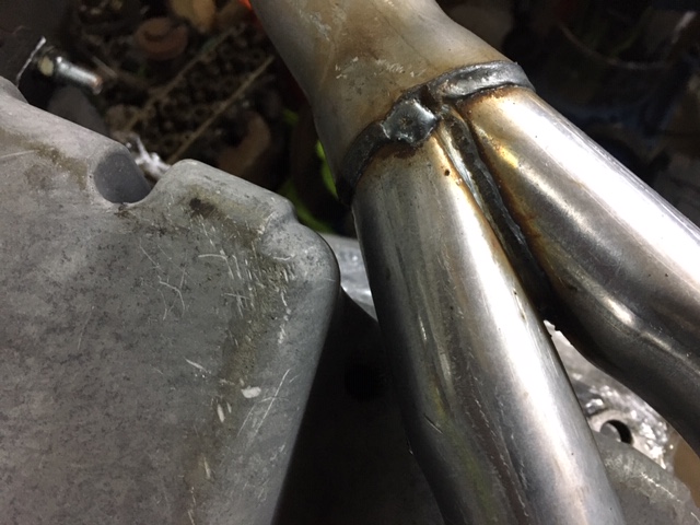

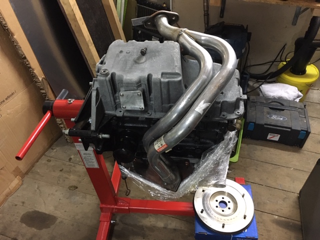

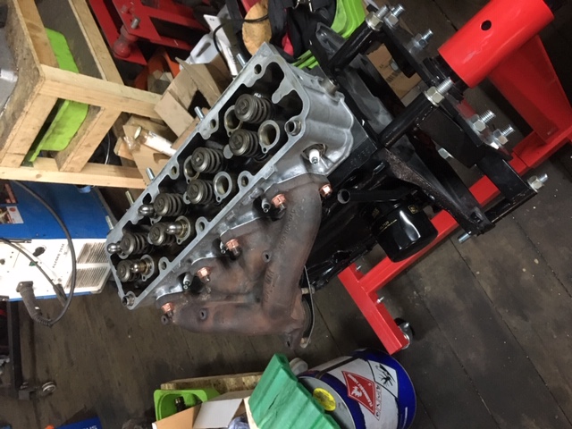

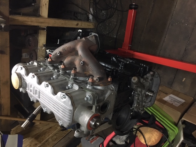

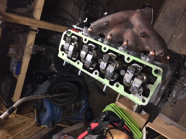

Z18XE Saugrohr, Ölwanne und 13SB Krümmer montieren.

Da der Z16SE kaum eine Quetschkante hat und mehr eine runde Form des Brennraums, habe ich nur geschaut ob der Kolben den Kopf berühren könnte wenn alles zusammen gebaut ist. Da ich ein Kolben Unterstand hatte war mir das gut. Ja hier hätte ich den Block noch etwas planen können für etwas mehr Verdichtung, aber das lässt sich auch mit ein Z16SE Kopfdichtung erreichen. So kann der Kolben den 1600er Dichtung nicht berühren.
Beim Michel ging es drum ein bestimmte Abstand zwischen den Kolben und Quetschkante/Fläche vom Kopf zu bekommen, nicht zu wenig da es sonnst zum Klopfen kommen kann und nicht zu viel da sonnst der Kolben den Kopf berühren kann.

Bei den Umbau mit eine 1600 Ölwanne nur beachten das dieses einzelne Schwallblech das zwischen der Ölwanne und Block montiert wird NICHT mehr passt wegen der größeren Hub der Kurbelwelle.
Dazu muss das Z18XE Saugrohr umgeschweisst werden da die Position des Siebes etwas anders ist zum 1600er.
Deshalb habe ich mich für die Z18XE Ölwanne entschieden, nichts umändern und einfach nur montieren.

Zahnräderspiel.
Da der Z18XE ein andere Aufnahme auf der Kurbelwelle hat ist das Kurbelwellenzahnrad mit ein festen Keil versehen.
Ein C16NZ hat diesen Keil nicht an den Rad sondern eine Nut. Da ist nur ein kleinen Halbmond Keil/Passfeder in der Kurbelwelle eingearbeitet.
Ich habe ein handelsübliche 5mm Passfeder genommen, diese in der länge gekürzt und etwas abgerundet damit sie eine maximale Tragfläche hat.
Damit sollte der Riemenbetrieb funktionieren.
