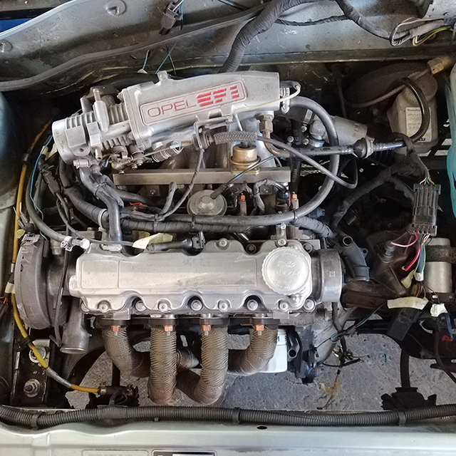

Ich wollte hier mal nach und nach mein "Projekt" vorstellen, was sich zeitlich gesehen noch in die Länge ziehen wird. Ich sage es vorweg: Er wird nicht original werden, wer das nicht lesen möchte bitte wegklicken ;)

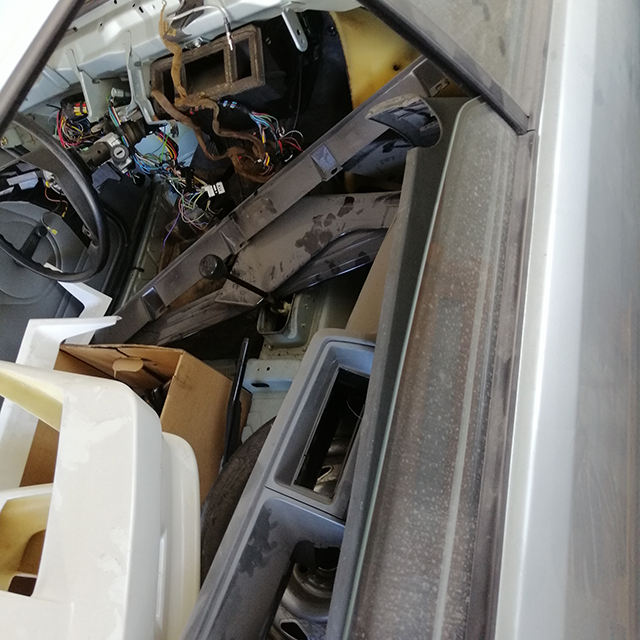

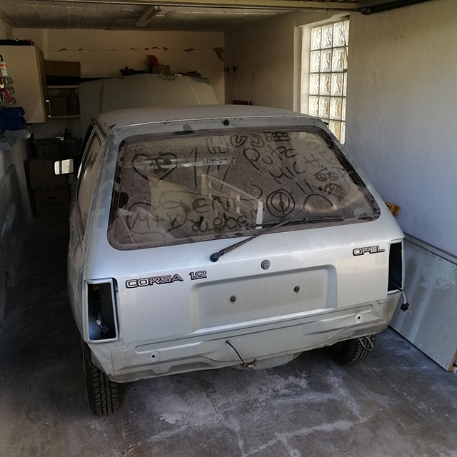

Ich habe den Corsa recht "gut" (Der Zustand hat mich echt überrascht, so gut war er für das alter) erworben und innen war er schon komplett leer, sowie die Inneneinrichtung schon verkauft. So konnte ich nur noch eine Vorfacelift Karosserie eines 1,2 L erwerben mit einem, zumindest eingesetzten, C16SEI Herz. Das Steuergertät muss ich noch an den Kabelbaum anschliessen und habe mich darüber schon erkundigt. Muss ich mir aber nochmal Live im Motorraum anschauen wie das gehen soll. Auch muss das Steuergerät versetzt werden, da der originale Luftfilterkasten, wo es normalerweise draufsitzt, nicht verbaut wird.
Eine GSI Hinterachse war noch dabei , sowie ein Satz Spoiler, wo ich glücklich bin bekommen zu haben. Bin mal gespannt ob das Endresultat so aussieht wie ich es mir vorstelle :)

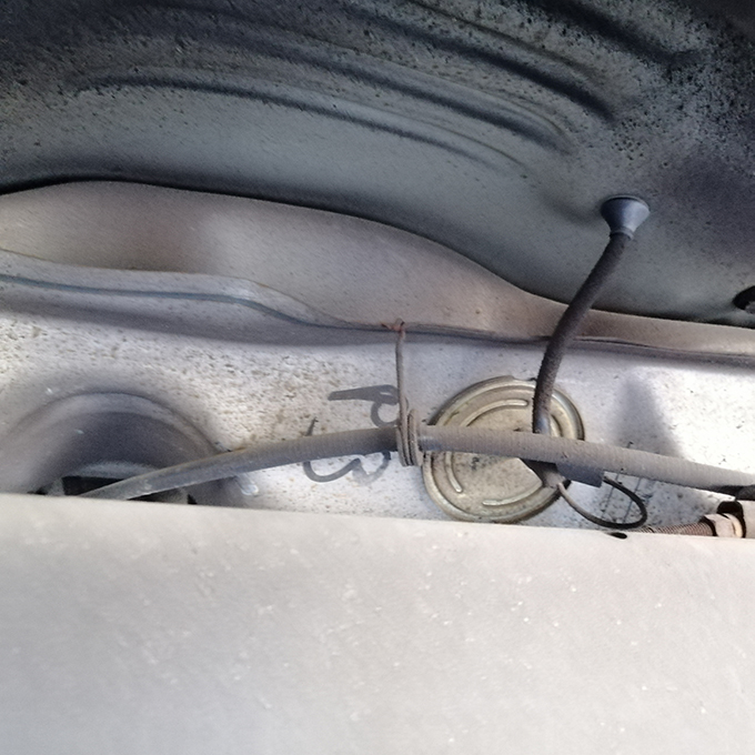

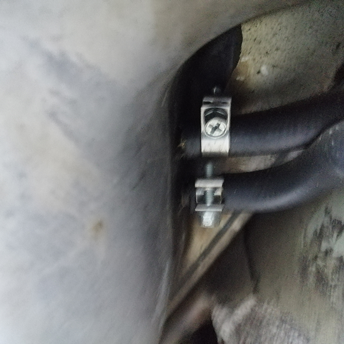

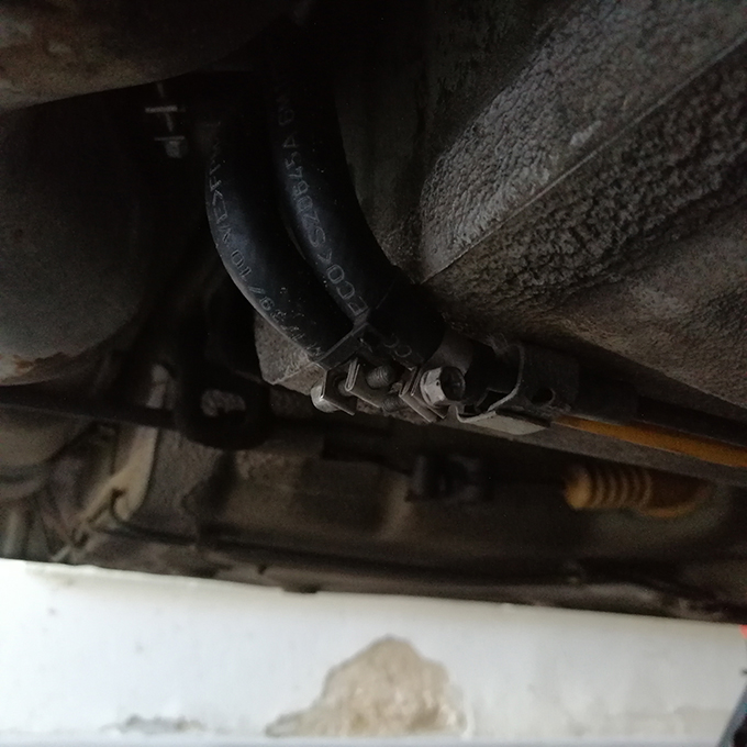

heute habe ich mich mal unter das Auto gelegt wegen der Tanksache. Es war ja ein Vergaser drinne so sollte ich theoretisch ja nur eine Leitung haben wenn ich das richtig verstanden habe. Habe aber zwei, also sollte eins davon der Rücklauf sein oder? Bilder hänge ich an.

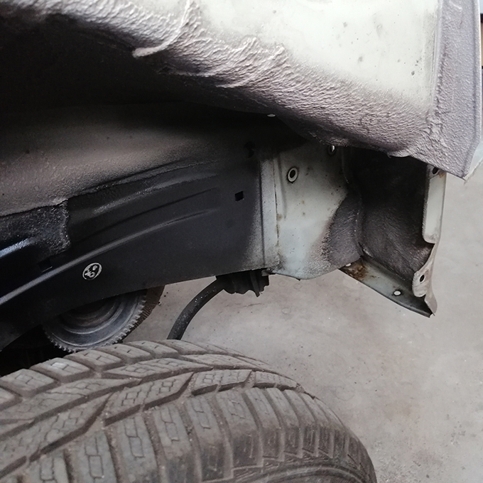

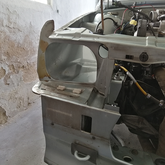

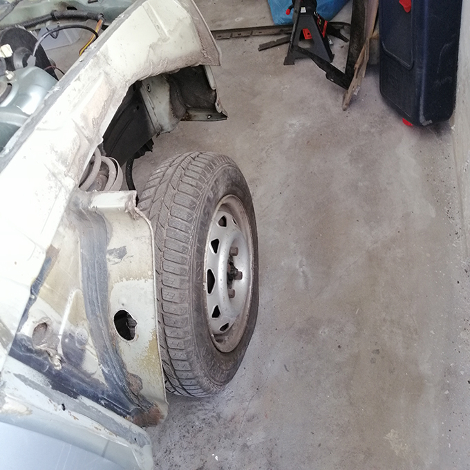

Wenn ich schonmal da war, hab ich gedacht, fängst auch gleich mal an. Also im Motorraum etwas Ordnung gemacht, den rechten Kotflügel abgebaut und sauber gemacht um zu sehen, was davon dreck ist und was nicht. Es war 99% Dreck :) .Die Kotflügel müssen beide neu, da die komplett verdellt sind.

Würde sagen Tankgeber
Tankanschluss
Tankanschluss
Vom Tank in richtung vorne
Re: Highscribe´s kleiner
http://www.corsa-a.de/viewtopic.php?f=8&t=26797
max-nl hat geschrieben:Wenn dein Vergasertank ein Rücklauf hat geht es, .......... Einigermaßen, schlecht :?
Das größte Problem ist wie Black13i beschrieben hat den fehlenden schlingertopf im Tank.
Dadurch ist es so das die Pumpe trocken läuft beim ab 1/2 - 2/3 leeren Tank im kurven. Damit kann dann auch der Motor aus gehen was z.B. auf einen kurze Autobahnauffahrt ohne standstreifen absolut gefährlich ist. Deshalb werde ich davon abraten.
Such dich lieber einen 4-5 Türer Tank von ein Zentraleinspritzer und bau da ein Hochdruck Pumpe ein (z.B. Corsa b 16v).
Damit läuft das alles einwandfrei.
Wenn dein Tank kein Rücklauf hat kommst du nicht um ein anderen Tank herum.
Bei dem von dir verlinkten ATP Tank bräuchtest noch den Tankgeber vom GSI. In diesen ist auch der Vorlauf integriert. Den bekommt man aber wie hier schon erwähnt kaum.
Das hier sollte der normale Einspitzertank für die innenliegende Pumpe sein, man korrigiere mich wenn ich falsch liege.
https://www.autodoc.de/van-wezel/128995 ... gIRBfD_BwE
Ob dein Tankgeber vom Vergaser da passt vermag ich nicht zu sagen.
Ansonsten halt einen gebrauchten mit allem drum und dran suchen, bei Kleinanzeigen ist grad einer drin, sieht aber nicht sehr erfreulich aus. :wink:

Danke für den Input :top: . Habe mir noch ein paar Sachen dazu durchgelesen und das leuchtet mir auch ein. Wäre also grob fahrlässig das mit dem jetzigen Tank zu bauen und macht auch im nachhinein betrachtet null sinn. Also wird es wohl der von Dir gepostete Tank werden. Laut der Fahrzeugauswahl zu verwenden bei 1,6L GSI.
Wobei ich in der gleichen Auswahl auch den hier gefunden habe https://www.autodoc.de/klokkerholm/8035 ... fvhpFmi1C4
Ich weiss halt nicht , ob das jetzt nur ein Beispielbild ist, da er genau wie meiner ausschaut.
Wäre schön , wenn mir einer bestätigen könnte, dass dieser Tank dafür geeignet ist, da man leider nicht sieht ob vor oder rücklauf vorhanden. Hab halt keine Lust nen hunni rauszuwerfen und dann isses der falsche Tank :lol:

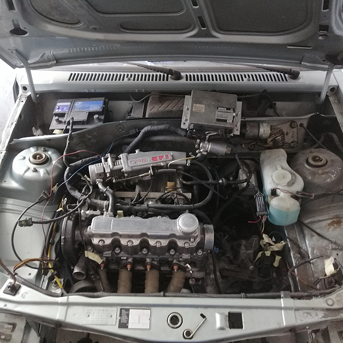

Weiss auch schon was ich mit dem Steuergerät mache. Kabel verlängern und in den Innenraum legen. Laut schaltplan sind das 0,75, 0,5 und 1,5 quadrat Leitungen (habe ich noch in der Werkstatt liegen), bitte dazwischengrätschen wenn ich hier eine Unwarheit schreibe. Bin für jeden Input dankbar :idea: :D

Die Einspritzer Tanks sind alle mit Rücklauf, die aus den Links sollten also die richtigen sein.
Das ist doch ein C16SEi? da sitzt das Steuergerüt doch im Innenraum auf der Beifahrerseite. Es wundert mich daher, dass der Kabelbaum zu kurz sein soll???

Also das Steuergerät sitzt normal im Innenraum quasi wie beim B Corsa? Heißt der Motorkabelbaum sollte an dem Steuergerät länger sein?
Auf dem Bild siehst du ja das Steuergerät liegen. Bis in den Innenraum geht der Kabelbaum definitiv nicht. Ich kenne es auch nur von Bildern , dass es auf dem Luftfilterkasten montiert ist.
