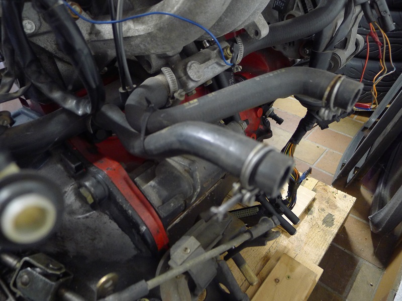

So siehts normalerweise aus:
Da siehst die zwei die in den Heizungskühler gehen. Der hintere geht hoch zum Ansaugbrückenflansch und hat noch einen dünnen Abzweig unten an die Drosselklappe.

Ja genau so ist es angeschlossen bei mir.
Kann es srin, das wenn der Schlauch einen Bogen nach oben macht bevor er in den Kühler geht, da Luft ist und nicht raus geht?
