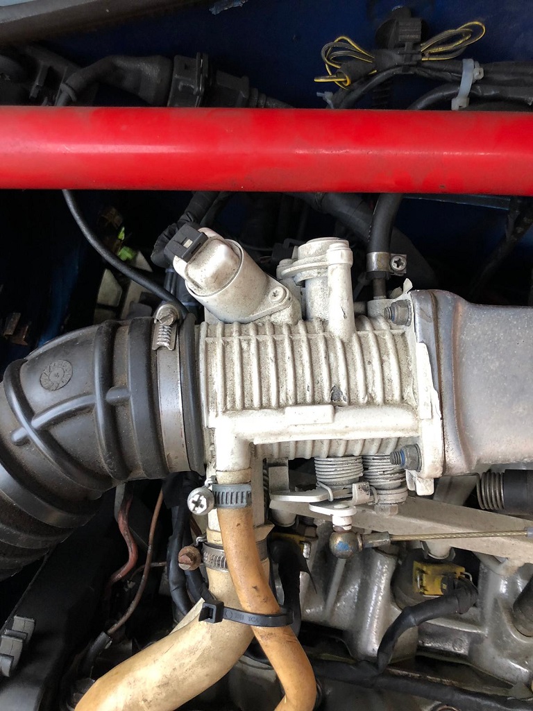

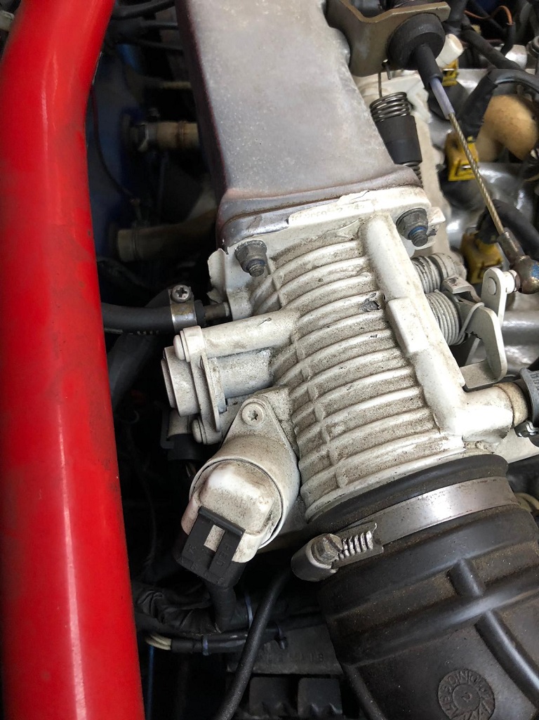

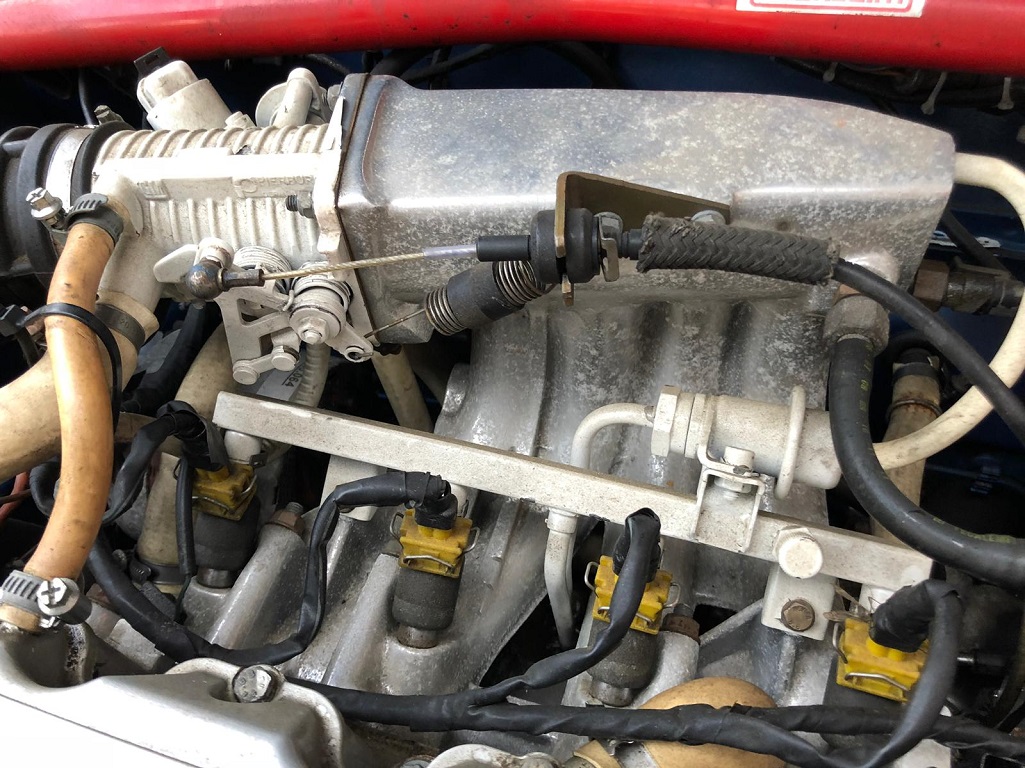

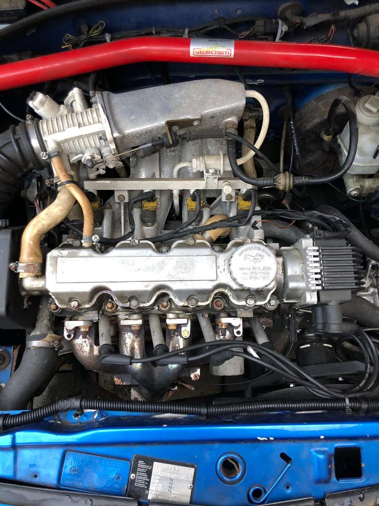

Auf dem Block steht C16SE.
Den Kopf kann ich nicht weiter identifizieren ??!

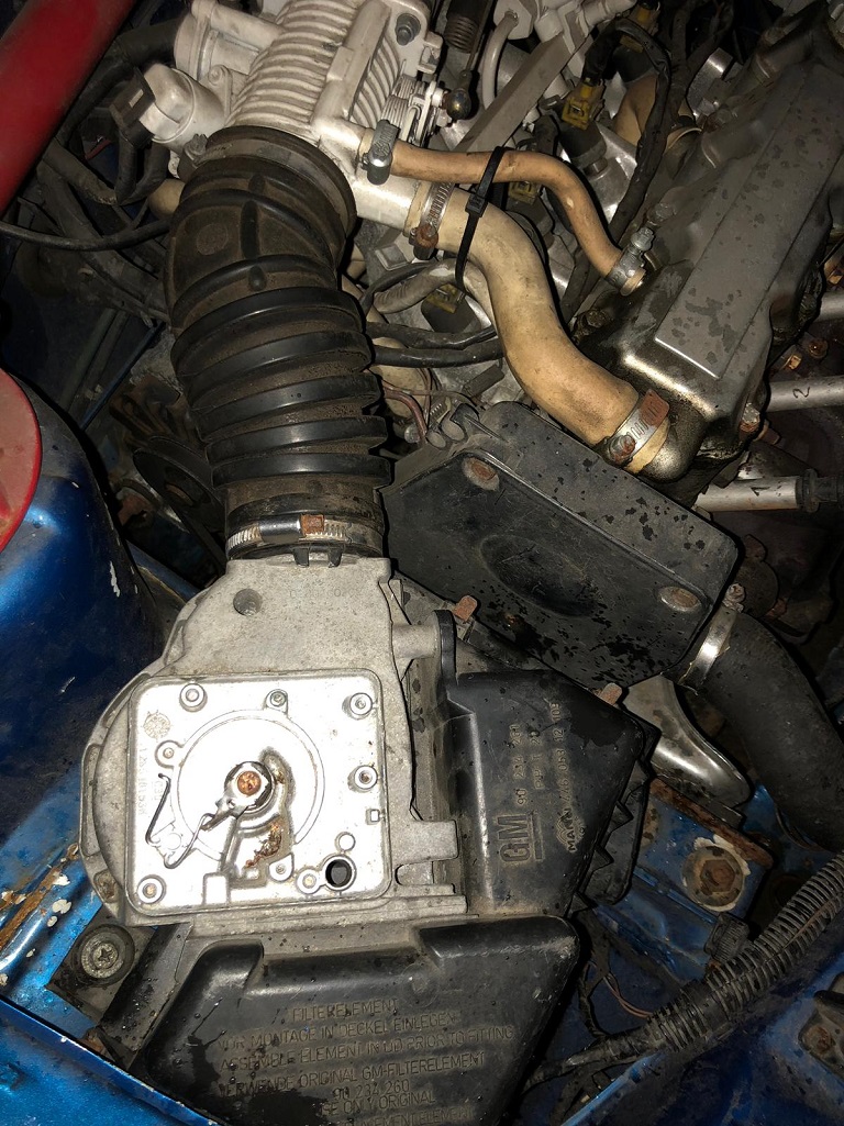

Auf dem Luftfilterkasten fehlte der Luftmengenmesser.
Also einen gebrauchten bestellt und wegen Zeitmangel
alles in die Werkstatt gebracht.
Werkstatt sagt :
- Der Motor (Kopf) ist xyz/irgendwas
- Fehlercode kann nicht ausgelesen werden / Motor wird nicht erkannt
- Komischer Kabelbaum verbaut / Es gib keinen Anschluß für den LMM

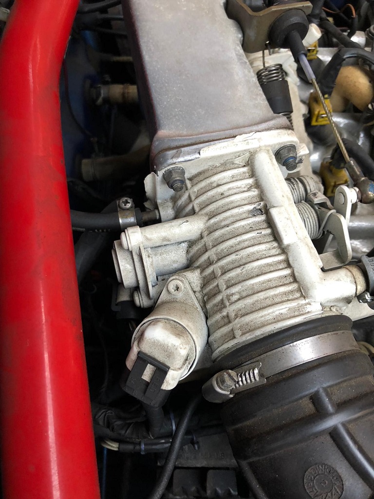

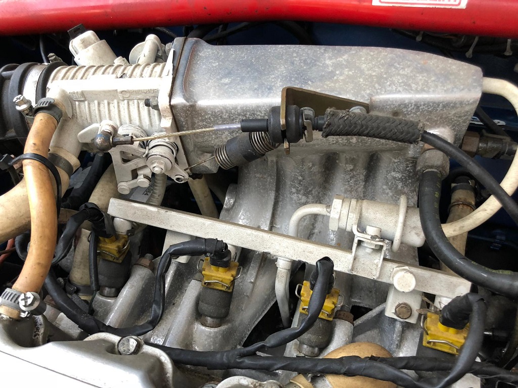

Moin
Wenn es ein C16SE ist (und das scheint es ja auch laut Block und dem DIS Modul zu sein), hat der keinen LMM!
Der C16SE hatte nie einen. Deswegen ist am Kabelbaum auch kein Anschluss. Die Ansaugbrücke sieht für mich auf jeden Fall auch nach C16SE aus.
Wahrscheinlich ist der falsche Luftfilterkasten verbaut, sieht aus wie der vom C16SEi, also der mit dem Irmscher Steuergerät.

Re: Zusammengebastelter Motor
Wie man sieht, ist es auch nur noch das Gehäuse, des Luftmengenmessers. Den wird einer umgefrickelt haben, weil er wohl nicht das C16SE Oberteil für den Luftfilterkasten hatte. Kann man nur hoffen, dass er die Stauklappe auch entfernt hat.
Rial
Beiträge: 22
Registriert: 28. Mär 2019, 19:20
Beitrag von Rial »
kann man nur hoffen, dass er die Stauklappe auch entfernt hat.
Natürlich nicht ! :?
Da die aber lose im Gehäuse schlackkerte,habe ich ich
diese "offen" fixiert.

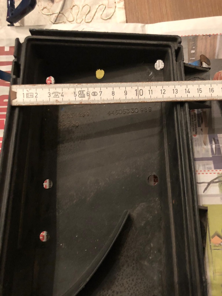

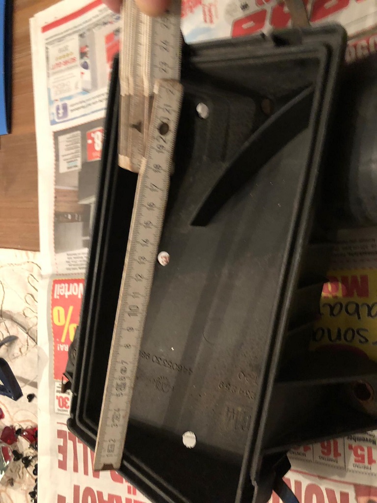

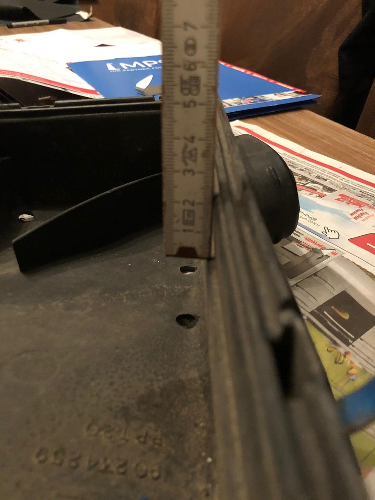

Kann mir jemand eine Bezugsquelle für den passen Filter nennen ???
Ich war heute bei PV und Wessels.
Für den 16SEI wird bei denen ein runder Filter gelistet...
Maße sind 24x14x3cm Siehe Bilder
Luftfilter z.B FILTRON AP 053
GM Nummern 90410788 (C16SE) / 90442260 (E16SE)
Länge:238 mm
Breite:134 mm
Höhe:34 mm

Beim örtlichen Teile-Höker bin ich leider nicht fündig geworden.
Mußte dann leider in die Bucht ausweichen.
Nun habe ich wenigstens einen (halbwegs) funktionierenden
Filterkasten mit Filter.
Hat vielleicht jemand Infos (Link/Fotos),
welcher Filterkasten im C16SE wirklich verbaut war ?
Und wenn ja,gibt es dafür überhaupt noch Filter zu kaufen !??
P.S.
Der örtliche Teile-Höker ist ein Großhandel,
bei dem auch 2 bemühte Bekannte arbeiten.
Ist also keine Hinterhof-Klitsche.
dennisdkadett
Beiträge: 1031
Beitrag von dennisdkadett »
N´Abend
Also Filter sind bei C16SE und C16SEi gleich. Den bekommt man noch neu und original. Z.B. bei Ebay im Shop von Opel-Classicparts.
Ich pack nochmal 2 Bilder mit rein.
Das erste ist der C16SE und der zweite ist der C16SEI
Btw. Fürn C16SE einen Luftfilterkasten zu bekommen, ist fast schon ein Ding der Unmöglichkeit ;)
