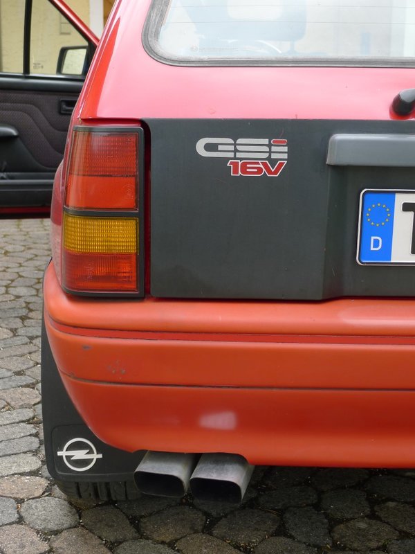

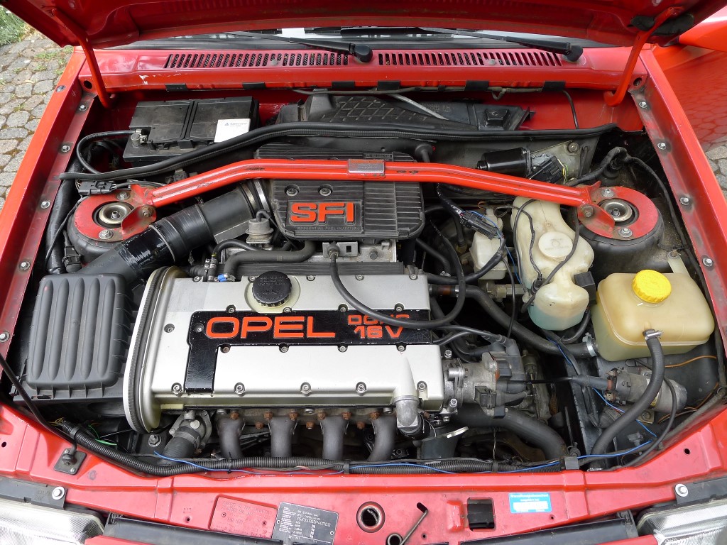

Flickwerkabgasanlage aus Astra F Fächerkrümmer mit X18XE1 Kat auf angepasste Kadett 16V Serienanlage.
16V fährt jede Sau
16V fährt jede Sau

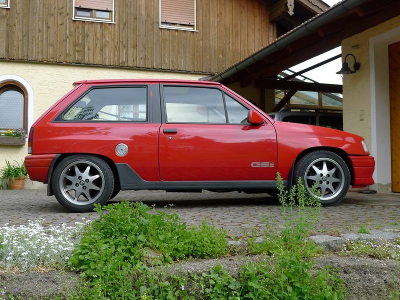

Kürzlich habe ich wieder einiges verändert.

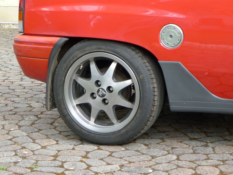

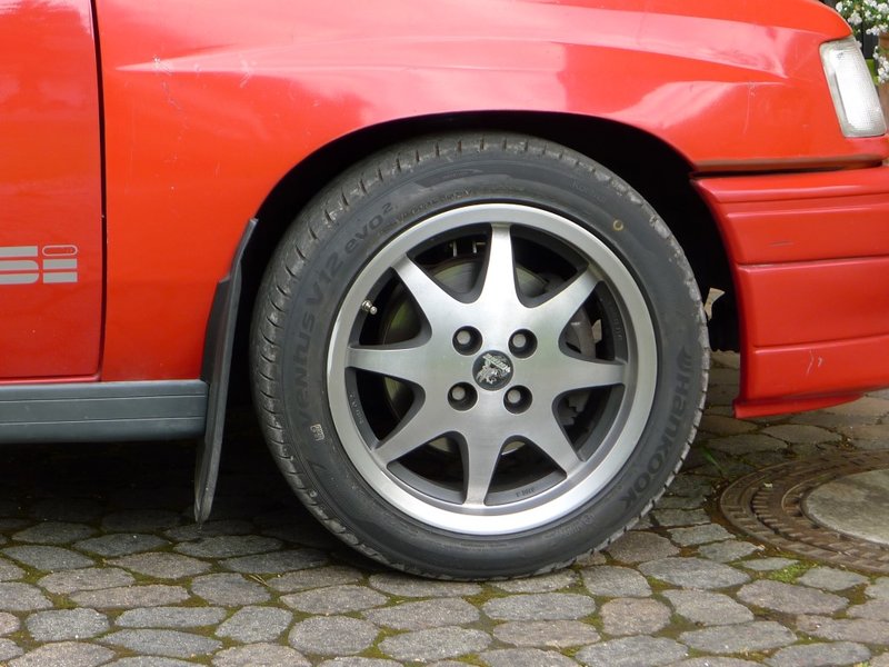

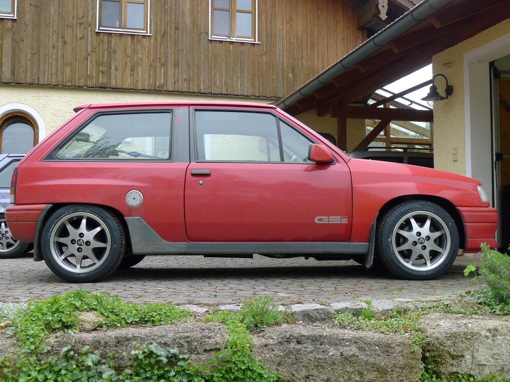

So steht der Hobel jetzt, wie mein SEI, auf Achtspeichen King/OZ Ruote Felgen, allerdings in 7X15 ET43 mit 195/50R15 Reifen.
War eine interessante Operation.
Hinten "gute" 2mm Platz zum Träger innen, also 5mm Spurplatten verbaut, aussen passt alles.
Vorne Platz zum Federbein kontrolliert, 4...5 mm OK. Bei Volleinschlag stand die Felge dann aber am F20 Getriebe an.
Das schlaue Forum befragt, Michi seine Lenkwegbegrenzer nachgebaut, wunderbar, Problem gelöst....dachte ich.
Dann kam ich nämlich endlich mal auf die Idee den Platz zum Spurstangenkopf zu überprüfen, 1mm vielleicht.
Also nochmal 5mm Spurplatten besorgt. Wäre interessant ob ich mir die Begrenzer hätte sparen können. :lol:

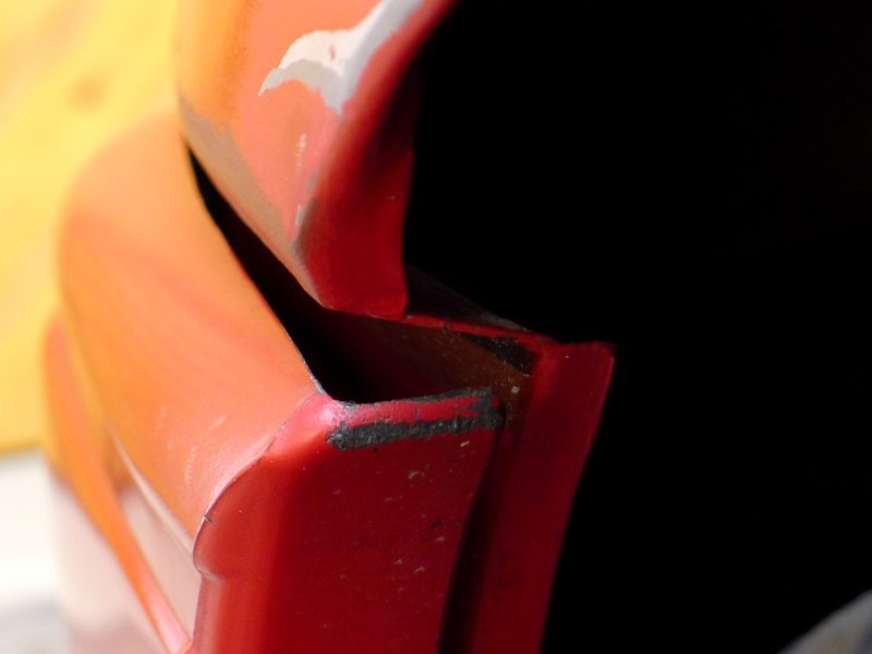

Die Kotflügel waren vom Vorbesitzer schon gezogen. Über die Laufflächenabdeckung im vorderen Bereich zur Stoßstange hin, hätte man aber noch streiten können.
Weiter ziehen schien mir kaum möglich, so habe ich diese aufgetrennt, per Hand noch weiter gezogen und einen "Keil" eingeschweisst.

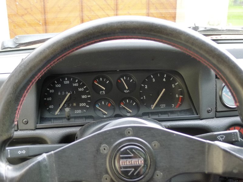

Dann aus Lust an der Laune auf Kadett Tacho und Drehzahlmesser umgebaut, W1125 passt. Zum Feintuning wurde noch die Tachonadel minimal umgesteckt, geht jetzt ziemlich genau laut Navi.

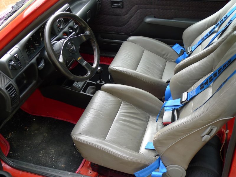

Das Ledergestühl war beim Kauf schon drin, kann mir einer sagen aus welchem Auto die stammen? Die passen nämlich 1zu1 auf die GSI Konsolen und nichts daran sieht gebastelt aus.
Die Gurte passen farblich freilich zu nichts, aber ich nahm halt was schon da war...

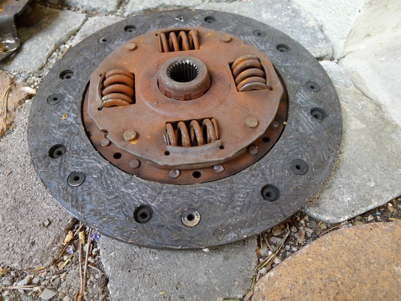

Das Ausrücklager machte schreckliche Geräusche, daher wollte ich das mal wechseln. Also Kupplung ausgebaut und das hier erblickt:
Und schon musste ich wieder was bestellen...
Die Nieten sind schon teils blank, die Rillen weg, hatte aber nie Probleme mit rutschender Kupplung. :lol:

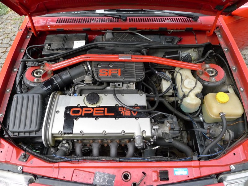

Letztes Jahr die Hydrostössel erneuert, weil Dauerklappern, warm wie kalt. Zu der Zeit war Castrol GTX 10w40 drin, die neuen gaben erst Ruhe, kurze Zeit später fings irgendwie wieder an.
Versuchsweise auf Billig 15w40 gewechselt, half nix.
STP Wunderadditiv dazu, auch nix.
Nun nach der Winterpause auf Castrol Magnatec 10w40 und alles ist ruhig. :shock:
Nehme aber an das ist mehr Glück als das Öl. :lol:
Hey Zebra, tolle Sitze, gell? Sind die wirklich beige, ich hielt die immer für grau? :lol:
Waren mir auch schon immer ein Dorn im Auge.
Wie dem auch sei, ich hab da jetzt was... :wink:

Hätte vom Bild her auf beige getippt! :wink: :lol:
Schöne neue sitze! :top:

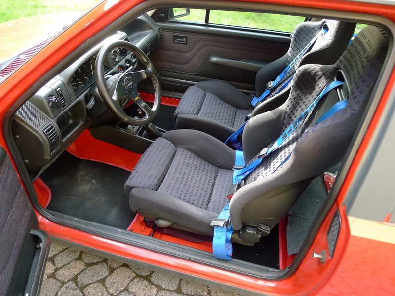

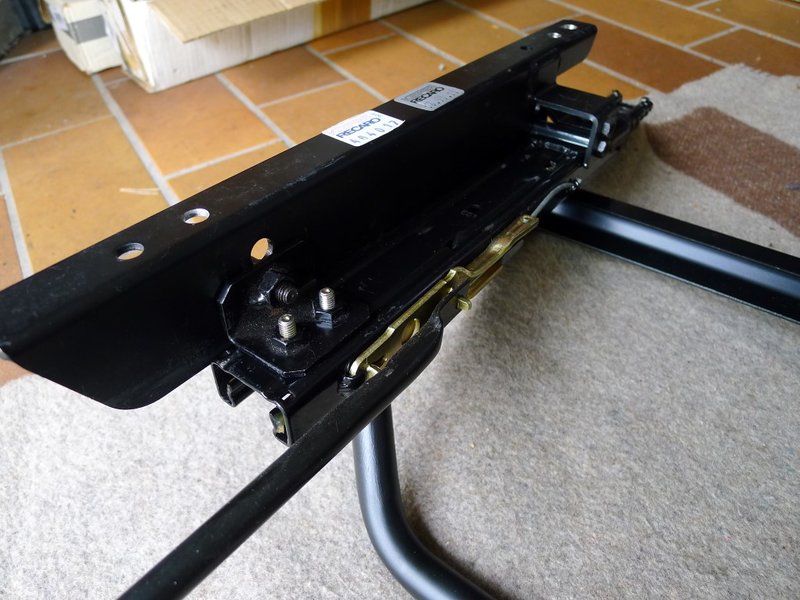

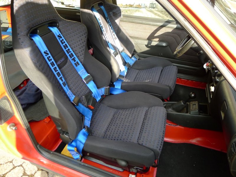

Die Sitze sind eingebaut. Den Fahrersitz habe ich letztens noch mit Wasser, Shampoo und Nasssauger gereinigt.

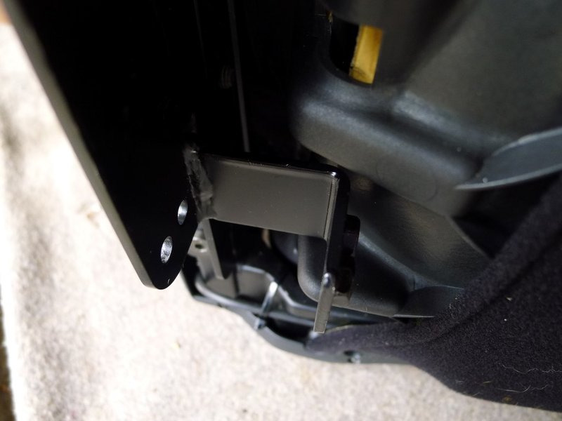

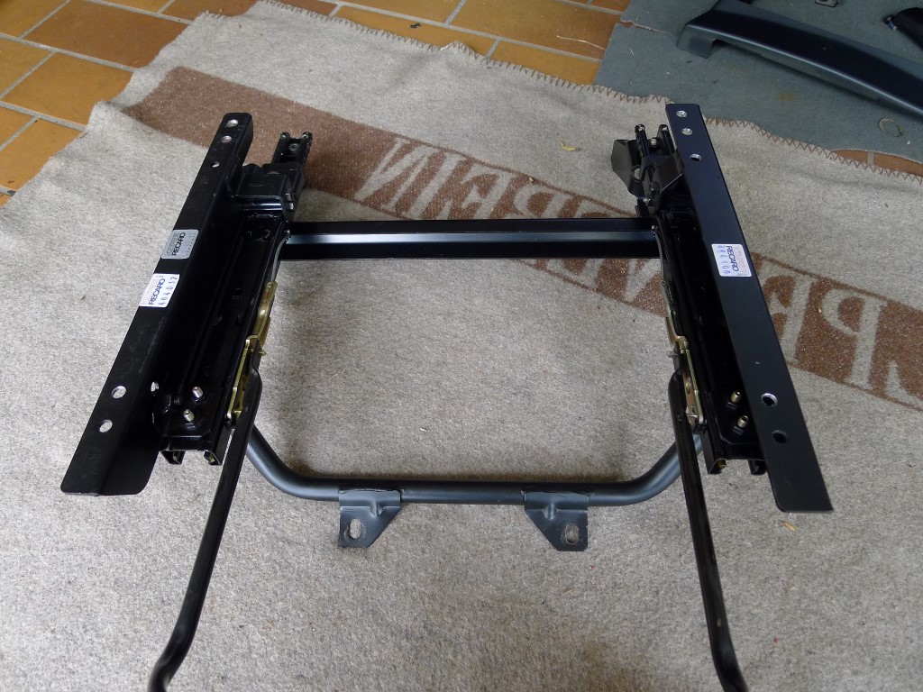

Auf Ebay habe ich ein Paar neue(alte) Recaro Konsolen gefunden. Genaugenommen sind es Adapter für die GSI Konsolen, schöne Lösung.
Die Laufschienen sind 1:1 wie die Originalen, nur dass der vordere Befestigungswinkel fehlt, bzw. ein anderer beiliegt.
Musste für die Sitze jedoch ein Paar neue Löcher für die Sitzaufnahme bohren, um es etwas nach vorne versetzt montieren zu können. Ansonsten wäre ich hier mit der unteren Sitzschale in Konflikt geraten:
Am Kunststoff wollte ich nicht rumschneiden.
Nun sind mir die Sitze fast zu schade für das Alltagsmobil und ich überlege sie in den anderen Corsa einzubauen. :lol:

Hi. Was sind das für recaros?? Die sind ganz anders als meine... Kein Klappmechanismus.
Sieht echt gut aus. Leider etwas umständlicher als die Speed von recaro.
Wenn ich nichts Sinnvolles zu sagen habe, dann sage ich nichts!
Re: Mein roter 16V

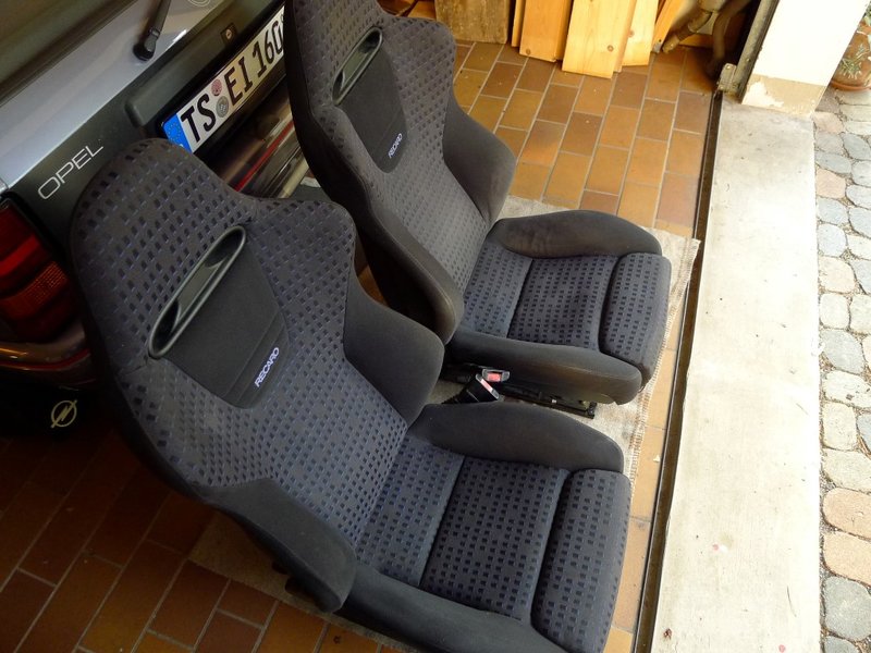

Hi, ja sind "Recaro Sport" Typ IS2000 KBA 90513. Wie ich gesehen habe, steht der Corsa A nicht in der ABE, endlich wieder Einzelabnahme. :lol:
Die Sitze stammen in dieser Stoffkombi aus einem Astra G OPC1. Klappbar sind die schon, der Hebel ist unten oberhalb des Lehnenverstellrads.
