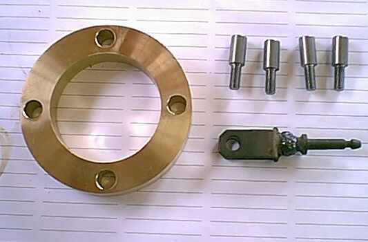

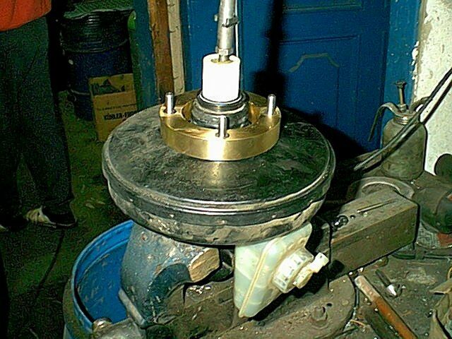

Hallo zusammen. Ich möchte auf die GSI Bremsanlage umbauen und brauche dazu einen BKV. Da der vom A nicht mehr wirklich zu bekommen ist (oder unbezahlbar), will ich auf einen vom Corsa B oder Kadett E zurück greifen. Eigentlich würde ich gerne auf 16V umbauen, doch dann kann ich anscheinend meine 14 Zöller nicht mehr fahren. Die GSI Anlage reicht für meine Bedürfnisse eigentlich auch aus.
Es gab ja einmal einen Umbausatz von "ThoMa". Heute war mein Kumpel bei mir, der mir genau so ein Teil, wie das von "ThoMa", in seiner Werkstatt "drehen" will. Ich weiß, dass das alles auch nur mit Gewindestangen und Gewindehülsen geht aber wenn er es mir schon anbietet, nehme ich das Angebot natürlich gerne an. Also kommt mir bitte nicht mit "das ist total unnötig, das braucht kein Mensch" usw ;-)
Da ich noch keinen GSI BKV habe, kenne ich die Maße natürlich nicht. Darum meine Frage: Hat von Euch schon mal jemand so einen "Satz" verbaut oder kann mir die Maße sagen?

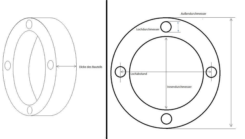

Ich habe schnell mal mit Paint eine Explosionszeichnung gebastelt, auch wenn sie nicht Maßstabsgetreu ist.
Falls mir jemand weiter helfen kann, immer raus damit!

Ich hab das genau so.
Nur den Ring aus Polyamid, Gewindehülsen und von innen mit M8 Schrauben befestigt.
Druckstange M10 8.8.
Funktioniert seit Jahren.

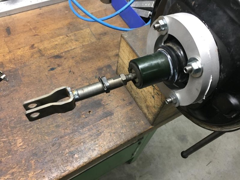

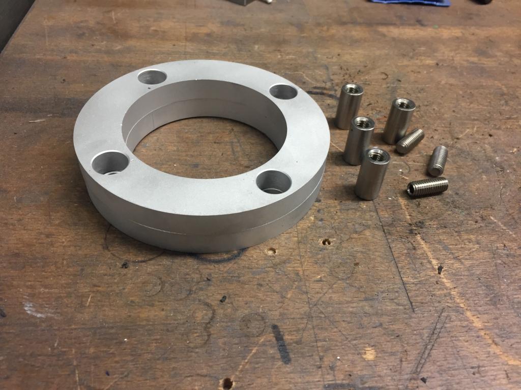

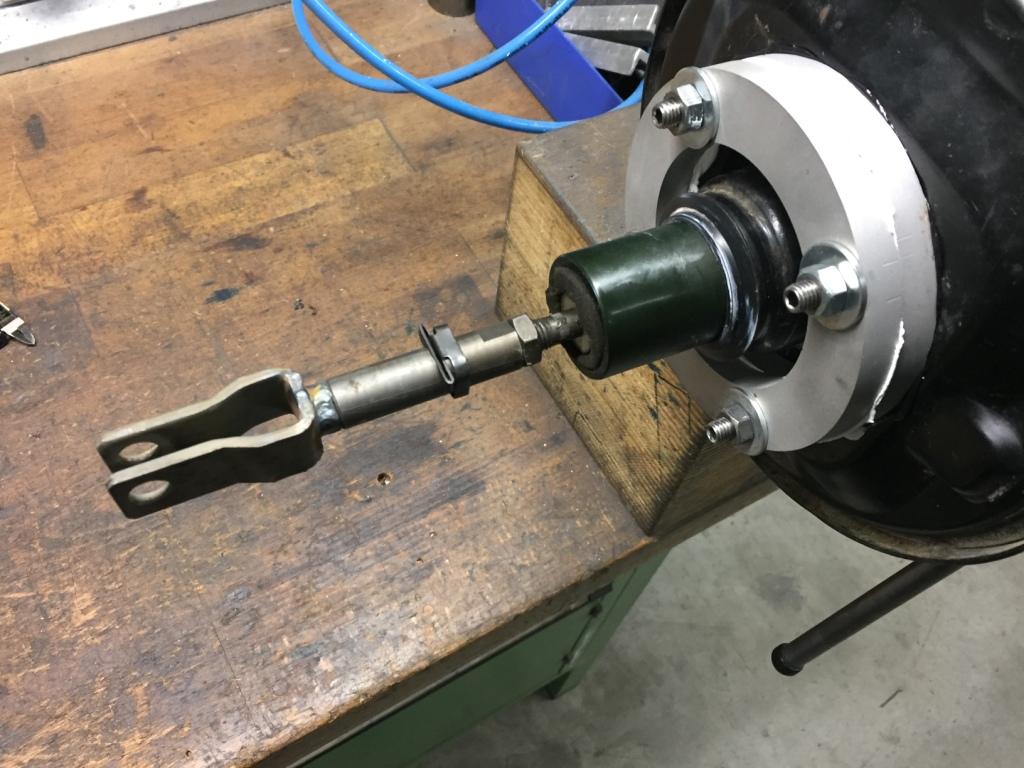

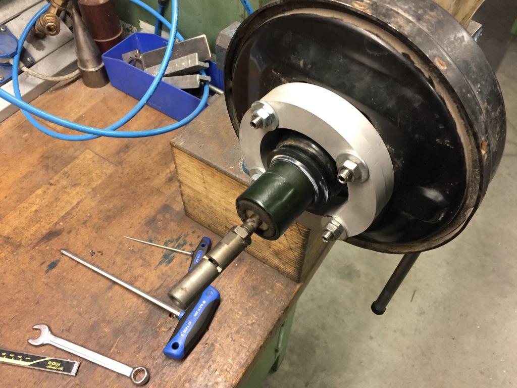

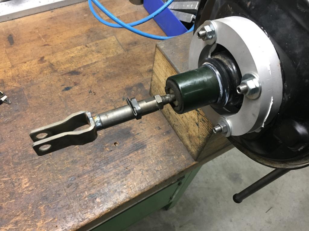

Ich habe einen 225mm BKV vom Astra F verbaut mit 22HBZ.
Den Adaptering habe ich mir aus Alu gedreht.
Di ca. 80mm
Da ca. 141mm
Lochabstand 4x101mm
Dicke 25mm

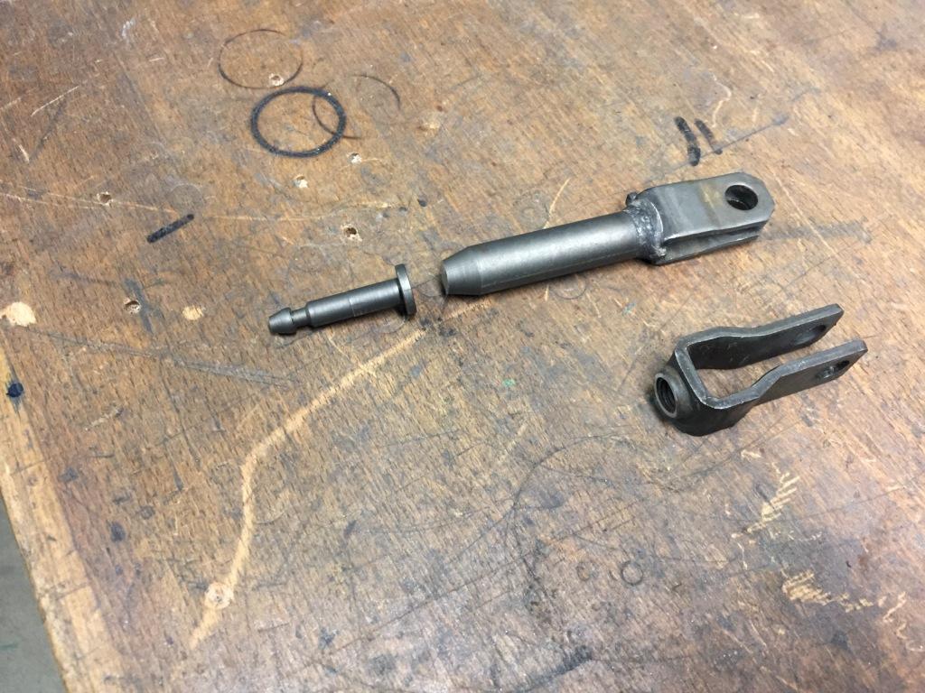

Das Maß vom Adapterring bis Lochmitte (einhängung Pedale) war bei mir 178mm.

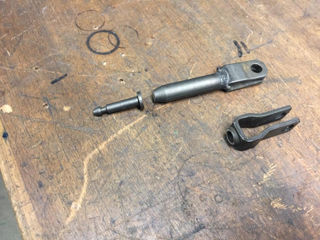

Den orginal Einhänger habe ich wieder verwendet und an die abgetrennte Stange angeschweißt.
Adapterplatte
Adapterplatte

Gekürzte Stange (rechts Corsa orginal)
Fertig Umgebaut
Fertig Umgebaut
