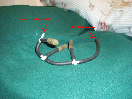

Der C14SE hat noch ein MAP der ausgetrickst werden muss da dieser nur mit unterdrück oder atmosphärischer Druck arbeiten kann. Da sind kleine Rückschlagventile einen einfache Lösung. Nur beim weiterverwenden vom originales Steuergerät und Abstimmung.
