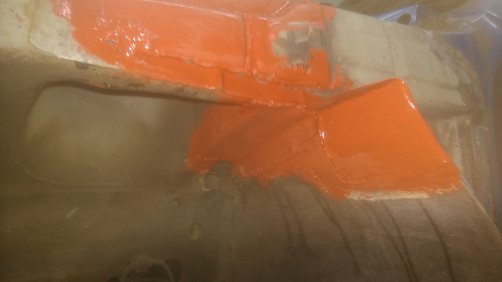

nachdem der Wunsch nach Bildern kam hier mal ein paar die ich gemacht hatte.

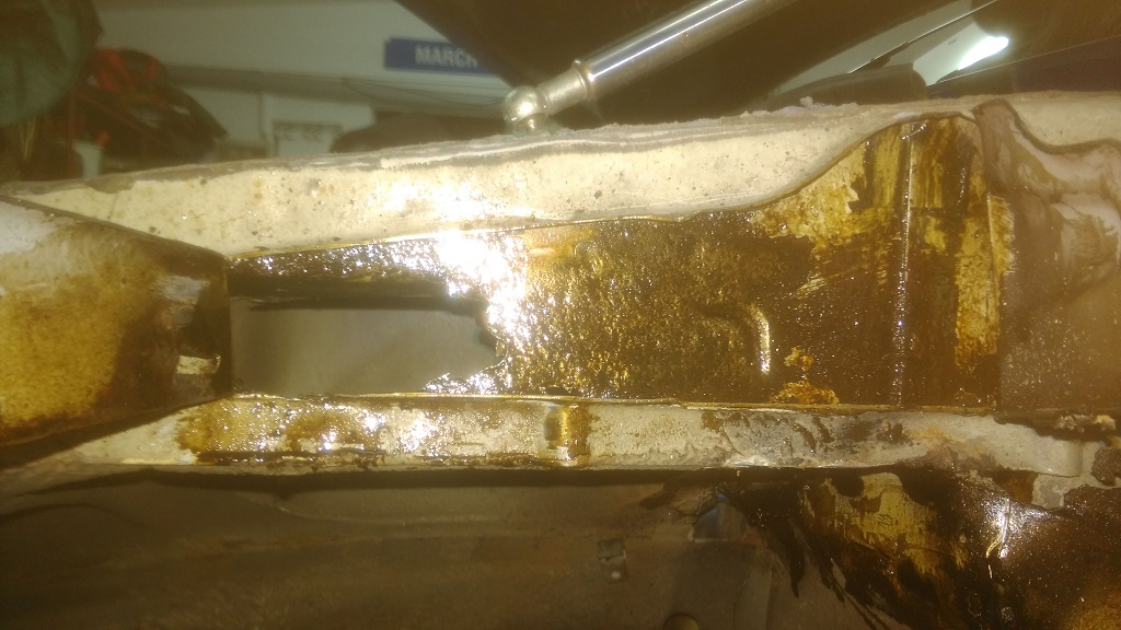

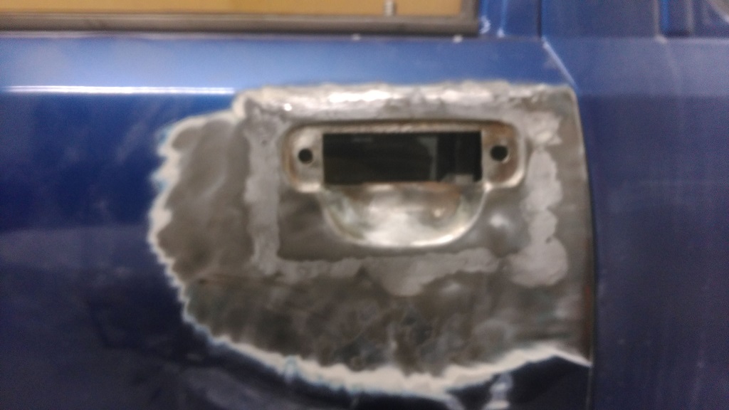

Was ist mittlerweile passiert Rost wurde beseitigt die vergammelten Bleche raus getrennt und neue eingeschweißt.
Betroffen waren die die verpfuschten Türgriffe, Endspitze am Hinteren Radlauf, die vorderen Radhäuser, Längsträger und ein Loch im Innenraum unter der Dämmatte...

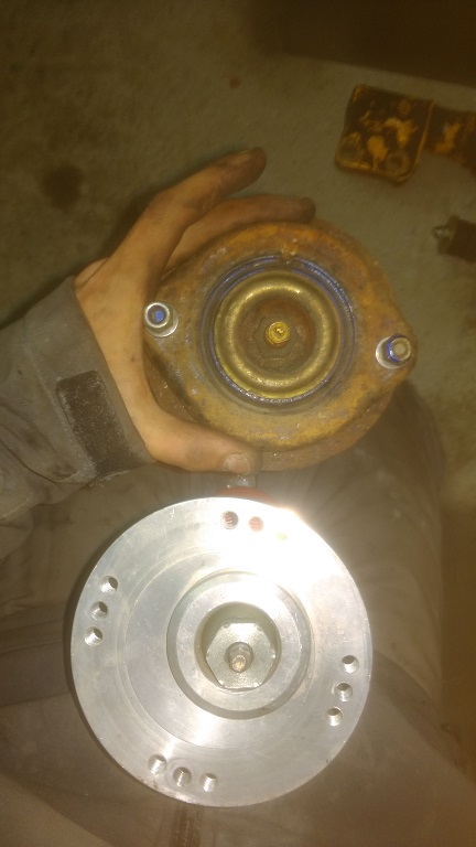

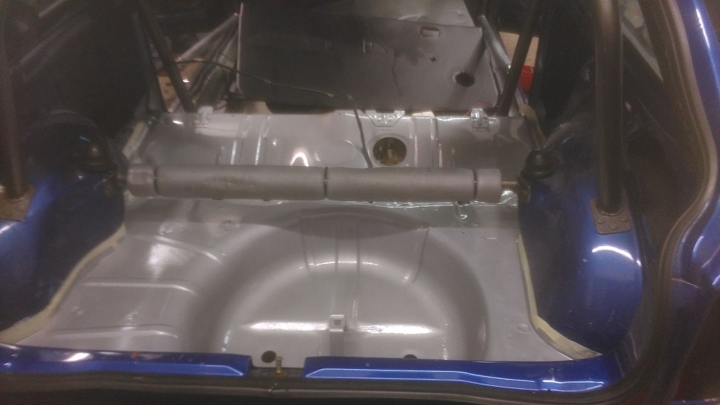

Ansonsten wurde der Innenraum von den Dämmplatten befreit und raus gerollert.

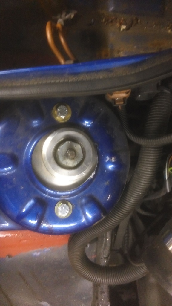

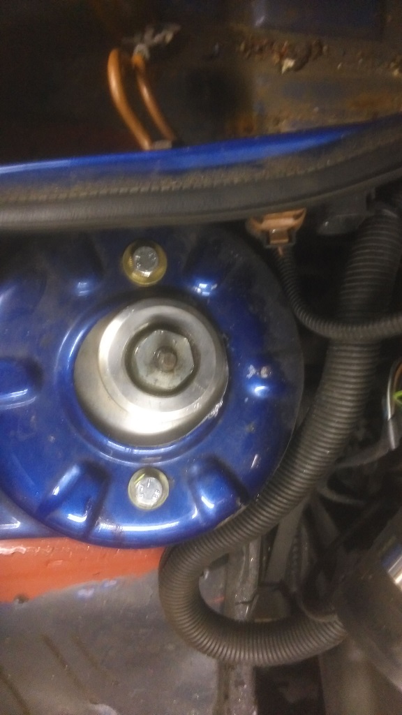

Dome wurden ausgespart damit das Fahrwerk rein passt. Wenn er vermessen ist werden die Dome wieder entsprechend verstärkt. Jetzt wurde erstmal wieder geparkt da ich noch ein anderes Projekt habe wird denke ich Februar bis es weiter geht.
