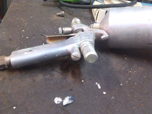

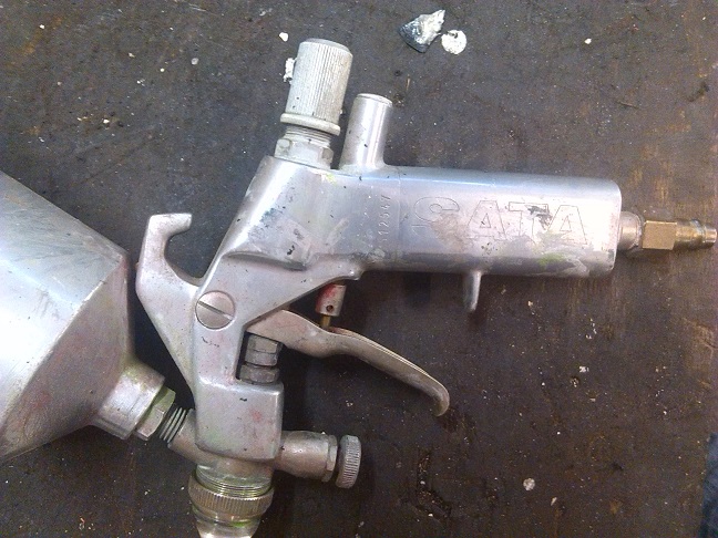

Bin grad in der Werkstatt und schau mir einen Fund aus meiner Firma an.
Eine SATA LM/S.
1,2 Düse und schaut ganz ordentlich aus. Ich kann zwar lackieren, hab aber eigentlich keine Ahnung was ich da tue :lol:
Kann mir zu dem uralt Teil was sagen?
Ein Crashkurs mit den Einstellmöglichkeiten, bzw. was sich mit welchem Rädchien verändert.

Schaut anders aus, ich mach am Samstag mal ein Bild.

Re: Lackierpistole
Beitrag von yellowdragon »
moin moin,
wenn Du die Pistole in der Hand hast kannst Du unten an dem rad einstellen wiewiel
Fare laufen soll wenn Du den Hebel drückst. Hinten am Handgelenk quasie kannst Du einstellen
wieviel Luft du dem ganzem zu fügst.
und Vorne an der Düse stellst Du ein welches Spritzbild es geben soll und wie Du es haben möchtest.
Breit nach oben und unten oder Breit nach rechts und links, wenn Du es drehst.
LG Marcel
