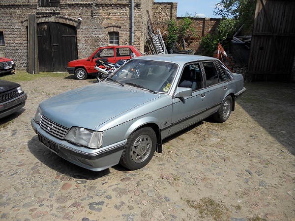

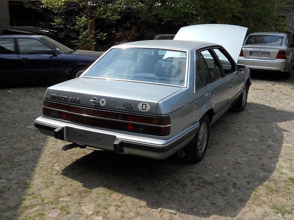

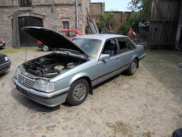

Hallo,
wollte mal mein aktuelles Projekt vorstellen.
Einige kennen ja noch meinen Corsa (Berliner Corsa A C16SEI dbilas edka), den ich dann doch verkauft habe. Da ich irgendwie die Lust dran verloren habe und ich das Hobby etwas einschränken musste...naja was solls! :(
Aber ich hatte da ja noch etwas feines in der Halle stehen... 8)
Das Erbstück meines Opas...welches sich schon seit gut 10 Jahren in meinen Händen befindet.
Ich hatte jedoch nie den Drang etwas an ihm zu machen und so wurde er maximal 150km in den Jahren bewegt.
Da einem das Hobby früher oder später doch wieder einholt...naja was soll ich sagen :mrgreen: musste was passieren.
Jedoch ist Original nicht mein Ding, aber ein Oldtimer Kennzeichen sollte schon sein.
Da ich dieses Jahr heirate und der Senator unser Hochzeitsauto wird musste ich mich damit beeilen...
So jetzt erstmal ein paar Eckdaten und Fotos:

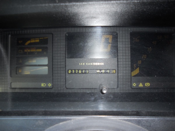

- Senator A2 3.0E (Facelift)
- Erstzulassung 20.09.1984
- Kilometerstand 77.617
- nachgerüsteter Kat (dazu später mehr)
- Vollausstattung bis auf Klimaanlage

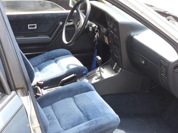

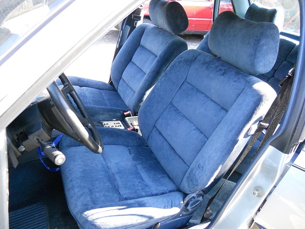

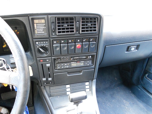

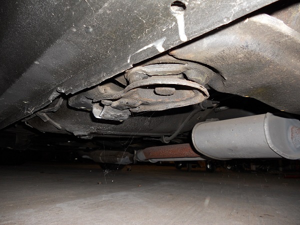

Jetzt noch ein paar Bilder vom Zustand:
c16sei Umbau mit RSL 7/8x14

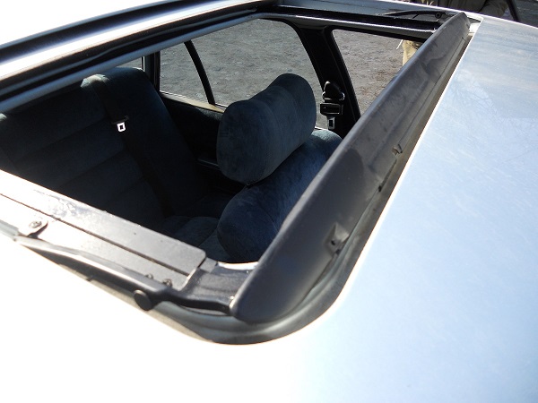

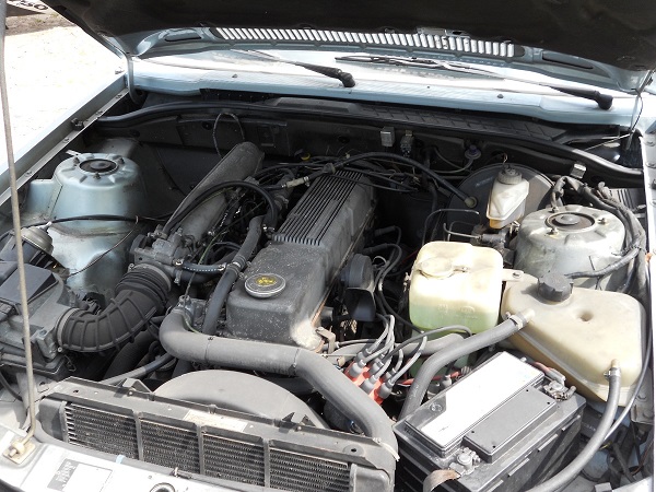

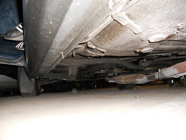

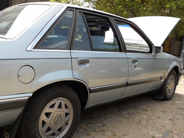

und noch ein paar:

Was soll man da sagen. Einfach nur geil. Ich liebe auch die Ausstattung. :D
Der Zustand sieht auch traumhaft aus. 8)

Vom Zustand ist er echt top!

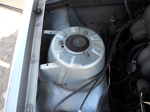

Teuer aber wirkungsvoll ist im übrigen eine Domstrebe um dem Domgammel entgegen zu wirken.
Der Vorderbau des A hat einfach zu stark gearbeitet/war zu schwach ausgelegt.
Die ABS Modelle mit den kleinen Verstärkungsblechen wie du sie hast waren etwas besser im Dombereich, aber auch weit entfernt von problemlos.
Bei dem Traumhaften Zustand kann ich nur konservieren empfehlen. Sollte was dauerhaft Kriechfähiges sein. :wink:

Ja da hast du recht der vorderbau ist von der Stabilität nicht der beste...Domstrebe ist schon verbaut

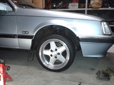

1. Felgen:

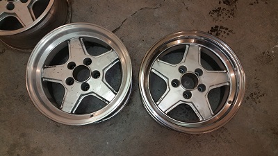

Der große Vorteil bei den Alt-Opels ist, dass diese den lochkreis vom BMW haben und da doch noch ein relativ großes Angebot an alten Felgen vorhanden ist die ein Baujahr bis Anfang der 90er haben (BBS, Rial, Exip, ACT, Remotec, Fondmetal usw.)
Die Frage welche nimmt man jetzt, klar BBS RS schöne Felgen zeitgenössisch - aber leider doch etwas teuer und es gibt schon ein paar Senatoren die damit rum fahren, ebenso mit Remotec Felgen.
Und dann hab ich eine Anzeige entdeckt mit ARC-felgen im fünf Speichendesign in der Größe 8.5x16 ET10 (Baujahr 1989..Made in W.Germany), die mir auf anhieb gefielen...also ab ins Auto und die Felgen geholt...
Zuletzt geändert von calvin82 am 11. Aug 2015, 17:05, insgesamt 2-mal geändert.

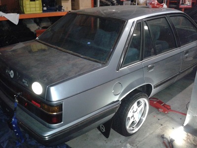

Als Reifengröße wollte ich die 215/40 16 haben die sich wirklich gut auf der Felge ziehen...
Also gleich mal einen Reifen draufgezogen und zur Probe ran gesteckt...ich musste jedoch feststellen das es jetzt ein Senator Country ist :shock: :shock:
Zuletzt geändert von calvin82 am 11. Aug 2015, 17:05, insgesamt 1-mal geändert.

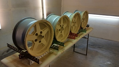

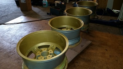

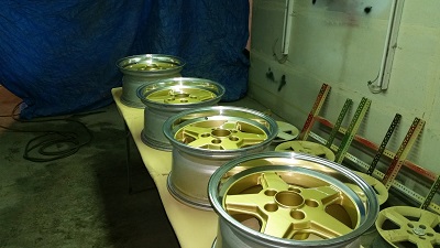

Da das polierte Bett aber nicht mehr so dolle aussah und der Stern eh noch ne andere Farbe bekommen sollte...wurde erstmal eingekauft. Von Polierbock wurde ein Polierset geordert und BBS-Gold wurde bestellt. So und jetzt noch ein paar Fotos
die ersten Polierversuche...erstmal nen vernünftiges Gestell gebaut.
fertig
fertig
