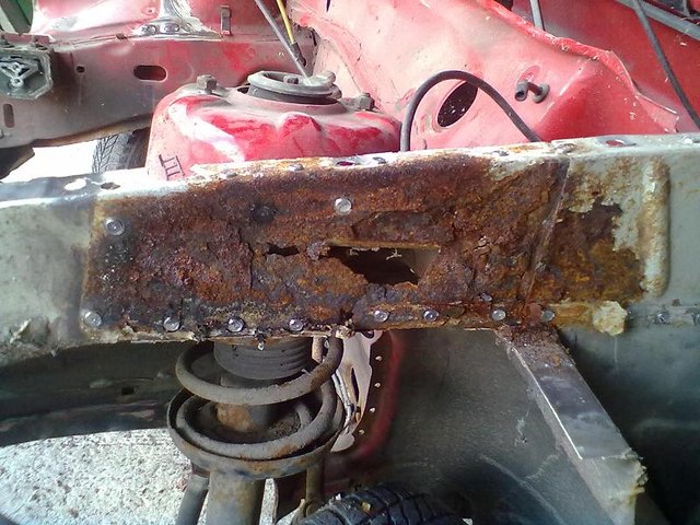

Wenn Du schon dabei bist, fass mal bei den Verstärkungen außen am Dom innen rein.
Nicht daß Du das vergisst.

Da ist noch ein Haufen Dichtmasse die weg muss.
Ich Ahne schlimmes :?
Das mit dem Loch ist normal, da geht der Schlauch für die Tankentlüftung durch.
Daneben schaut es aber nach Unterbodenschutz aus und der gehört da mal gar nicht hin.
Das Loch hinten links im Kofferraum ist auch fast überall vorhanden.
Aber so hast Du schon mal ein vernünftigen Anfang geschaffen.
Wenn irgendwie möglich, besorg dir ne Kamera und schau in alle Hohlräume!

Mach mal den Unterbodenschutz im Motorraum ab und denk an mein Foto :wink:
Dann können wir uns über die Grenzen unterhalten :lol:
