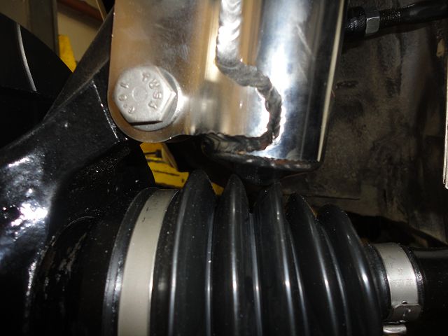

Aber damit, das die Achsmanschette am Stoßdämpfer schleift habe ich zum Beispiel nicht gerechnet!! Mittlerweile habe ich zwar noch ein paar passende Gummimanschetten gefunden, allerdings habe ich keine Ahnung von welchem Auto die sind.
Da die Teile ja gerne mal kaputt gehen, würde ich interessieren, was ich da so für Manschetten genommen habt!?

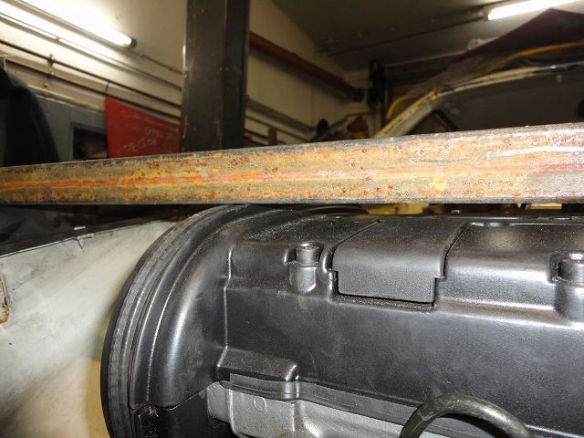

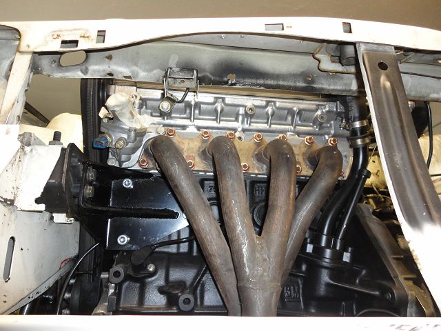

Bei mir besteht das Problem, das der Motor trotz geändertem Halter beifahrerseitig (MRG) zu hoch steht!!!
Die Zahnriemenabdeckung liegt sozusagen an der Haube an.
Natürlich könnte ich den Halter noch mit einem Distanzstück versehen, damit das ganze tiefer kommt.
Aber was mache ich mit der Getriebeseite?
Also das es beim Motorumbau auf C20XE die ein oder andere Problematik geben könnte war mir ja vorher klar.

Beim hinteren Getriebehalter muß ca.10mm untergelegt werden das der Motor weiter nach links kommt und die Lager nicht auf Spannung sitzen.
Bei der Motorhaube mußt du den Träger ändern,das ist normal so...
Und das die Manschetten schleifen liegt an deinem Fahrwerk,mit normalen Dämpfern hättest du genug Luft,das ist die Bauweise mancher Fahrwerke...

Der Halter ist falsch am Zahnriemen seite. Und die haube braucht man garnicht ändern.

Zumindest fehlt noch der Adapter,aber kein Plan wie "MRG" das macht ...
Wenn du die Haube nicht ändern mußt hängt dein Motor nicht vernünftig drin,es gibt soviele Motorhaltervarianten wo die hälfte nur Schrott ist die angeboten wird...

Zu den Manschetten.
Spidan nr. :23126
Sind vom Peugeot oder so, gibts z. B. in ebay.
Passen innen und außen, gehen sehr streng drauf.

LMS69 hat geschrieben:Zumindest fehlt noch der Adapter,aber kein Plan wie "MRG" das macht ...
Oh da liegst du aber ganz falsch mit deinem ändern der haube.Also mein Motor hängt schon über 15 jahre gerade und top da.Man sollte nur vernünftige Halter vom Tuner kaufen. Zb Hipo oder M-Tech.

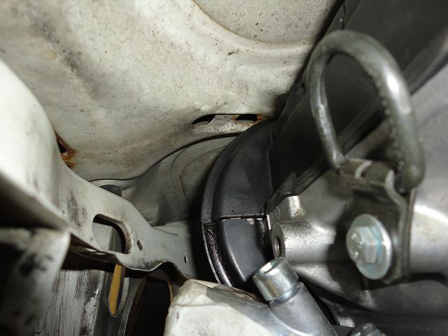

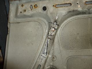

Die Sache mit den Zugstreben ist mir auch schon aufgefallen, weshalb ich doch eher zu der Haubenlösung tendiere.
Werde mal sehen, was MRG dazu sagt.

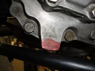

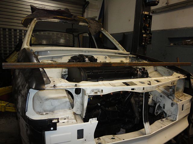

Auf dem Bild ist zwar noch die Nase am Getriebe, aber ich denke man erkennt wie eng es wird.
(Federbein ein wenig mit Getriebeheber angehoben)
Die Strebe in der Haube würde ich in diesem Bereich etwas bearbeiten

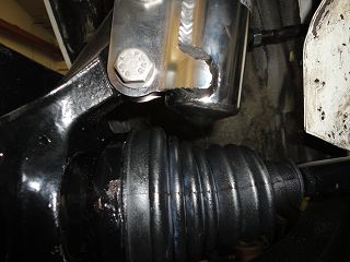

Achso mit einer anderen Achsmanschette aus Gummi (wie gesagt keine Ahnung von welchem Auto sie war)
passt das ganze auch zu dem Federbein!!!
(Und ja ich weiß das die Schellen noch fehlen
- k-Gummi Mnschette.JPG (16.66 KiB) 50515 mal betrachtet

Die Nase am Getriebe muss weg.
Ebenso hilft es etwas den vordern Getriebehalter leicht zu lösen, dann mit dem Wagenheber nach oben drücken und erst dann wieder festschrauben.
Bringt oft einen cm.
Die 2 linken Löcher vom Getriebehalter sind bei Hennigteilen ca. 5 mm nach unten versetzt und das bringt einen weiteren cm.
So wie es bei Dir jetzt ist, knallt die Zugstrebe voll rein und das ist gefährlich.
