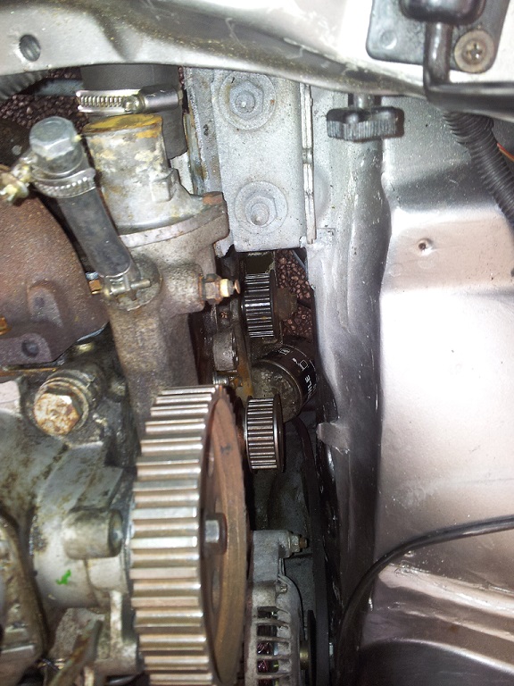

Es gibt einmal Keilriemen und Keilrippenriemen,das weißt du ja bereits.
Aber der Unterschied am Keil(rippen)riemen bedeutet auch gleich eine Änderung am Zahnriemen.
Beim Keilriemen ist der Zahnriemen ohne Spannrolle.
Meim Keilrippenriemen mit.
Die Riemenscheibe (Keilriemen) sitzt auf dem Kurbelwellenrad (Zahnriemen).
Das Kurbelwellenrad für den Zahnriemen mit Spannrolle ist breiter als das ohne Spannrolle und die Riemenscheiben anders aufgebaut.
Desweiteren ist der Zahnriemen unterschiedlich lang (klar da er noch über die Spannrolle muss)
Und das Nockenwellenrad hat eine andere Zahnanzahl.
Und zu allem überfluss ist der Lochabstand der Riemenscheiben auch noch unterschiedlich zu Zahnriemen mit und ohne Spannrolle, wegen diesem Umstand konnte ich keine standart tuningriemenscheiben von ebay nehmen.
Ich hab mir damals vom Schrott einen C20NE geholt mit Zahnriemen ohne Spannrolle und umgebaut, so brauchte ich keine Sonderanfertigung haben.
Ich schau mal ob ich noch Bilder davon finde um es zu belgen :wink:
Zuletzt geändert von M1ghtyWolf am 3. Feb 2014, 21:01, insgesamt 1-mal geändert.

Mach doch mal ein Bild vom Motor Riemenseitig.
Manchmal geht das auch so.

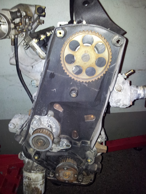

Hier der Unterschied der Lochkreise der beiden Riemenscheiben:
Hier einmal das Kurbelwellenrad ohne Spannrolle:
Und hier einmal mit man sieht gut die extra Breite des Kurbelwellenrades:

Der ist ja eh ohne Spannrolle.
Riemenscheibe drauf, normale 1.2 oder1.4 Lichtmaschine, fertig.

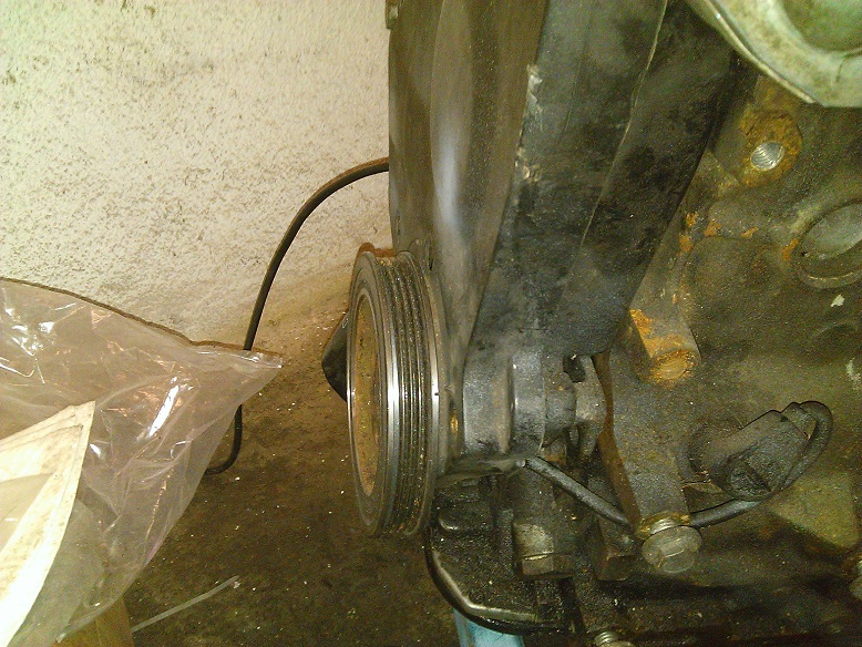

ja auf dem letzten bild fehlt ja nur die spannrolle. also muss ich entweder übel umbauen oder ich lass meine riemenscheibe abdrehen?!
geht nicht, gibts nicht!

So wie ich da auf dem Bild sehe, ist das doch für den runden Zahnriemen?

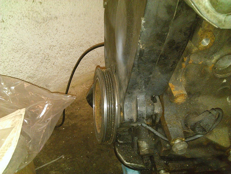

ein bild meines abgedrehten riemenrad. Ist es schmal genug ?
Beiträge: 1437
Re: C20ne Flachriemen / Keilriemen?
Flachriemenrad passt eigentlich gar nicht.
Das ballert dir unten an den Rahmen.
