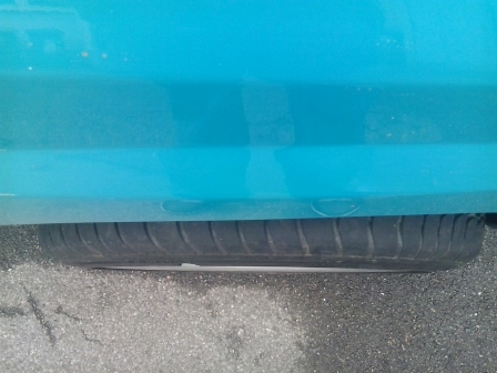

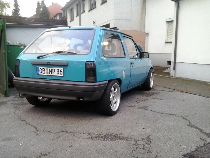

hier mal bilder davon
2013-10-17 15.31.17.jpg (78.16 KiB) 19964 mal betrachtet
Re: Felge ( lauffläche) steht vorne etwas über !!! was mache
Wie gesagt. Mach den Kotflügel breiter oder besorge dir andere Felgen.
Mit dem Sturz wirst du das nicht hinbekommen. Und selbst wenn, wäre das auch nicht ratsam.
