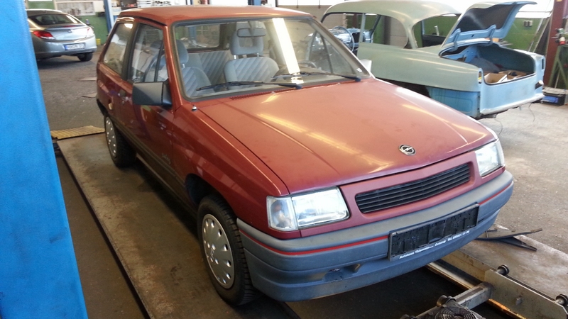

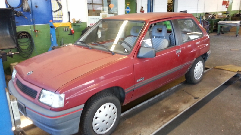

Hallo leute.
ich habs geschafft, meine frau ist vom corsa-a virus infiziert! :D
eig wollten wir uns deshalb anfang nächsten jahres auf fahrzeugsuche begeben aber erstens kommt es anders und zweitens... naja egal.
letzte woche wurde mir dann (mal wieder. Wieso kommen leute die n corsa-a loswerden wollen eig immer zu mir?) ein exemplar angeboten das eine überlegung wert war.
da das gute stück beim kollegen downbeat in der nähe stand hab ich ihn gebeten doch mal kurz n blick drauf zu werfen. fazit: könnte sich lohnen.
als der verkäufer dann nochmal auf mich zu kam hab ich dann zugeschlagen. "schlachten geht immer" hab ich mir noch gedacht...
ein blick in den brief änderte das dann aber:
1. besitzer geb 1917
2. besitzer (seine frau) geb 1919
3. besitzer wieder er... 1917
muss nicht viel heissen, kann aber gutes bedeuten.
als wir ihn abgeholt haben war meine frau dann mit dabei... damit wars mit schlachten dann auch vorbei. "den möhte ich wohl behalten und schön fertig machen"

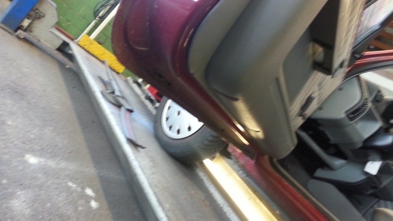

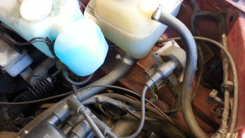

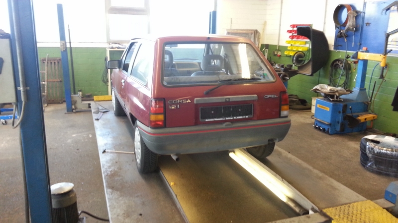

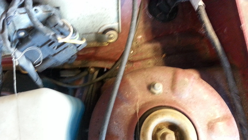

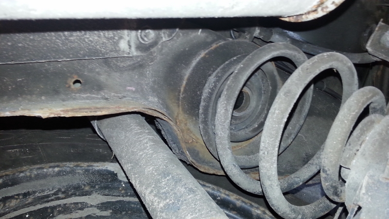

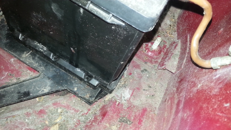

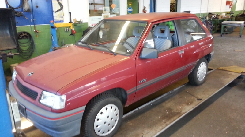

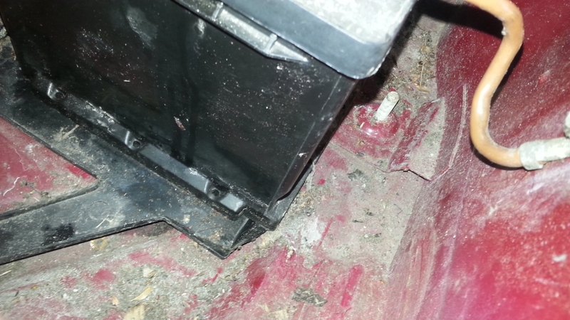

die erste besatndsaufnahme zeigte:
rostfreie türen

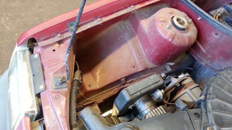

rostfreier motorraum
rostfreier kofferraum
rosfreier batterieboden

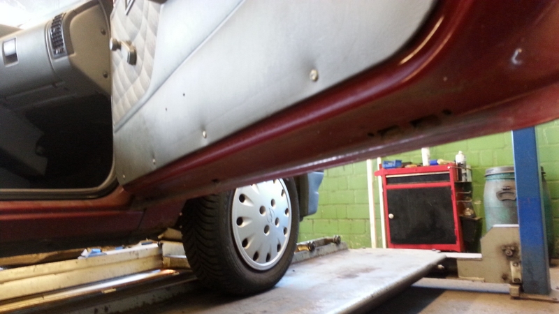

rostfreie schweller

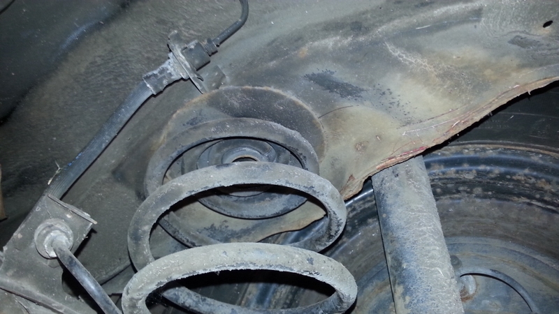

(fast) rostfreie längsträger hinten und federteller top

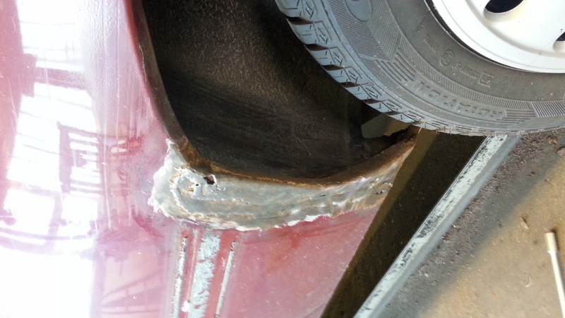

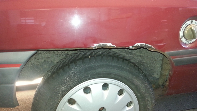

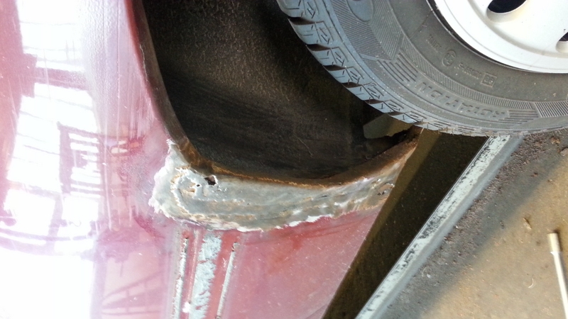

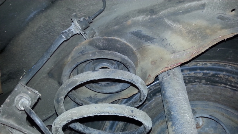

die radläufe hinten hatten dann aber doch was.
hinten links wurde mal sehr unfachmännisch "repariert" und hinten rechts sind 2 kleine stellen zu machen

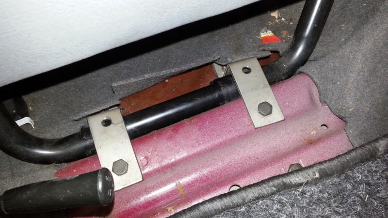

beweisstück 1: der beifahrersitz! dieser steht nämlich nicht mehr an der stelle, an die Jorge aus saragossa ihn 1991 hingestellt hat. mit selbst gebauten winkeln wurde der sitz hinter den querträger gestellt und befestigt... nicht besonders gut, den der wacklet da ganz schön. die originalen klammern gabs aber dazu, die lagen im linken türfach.

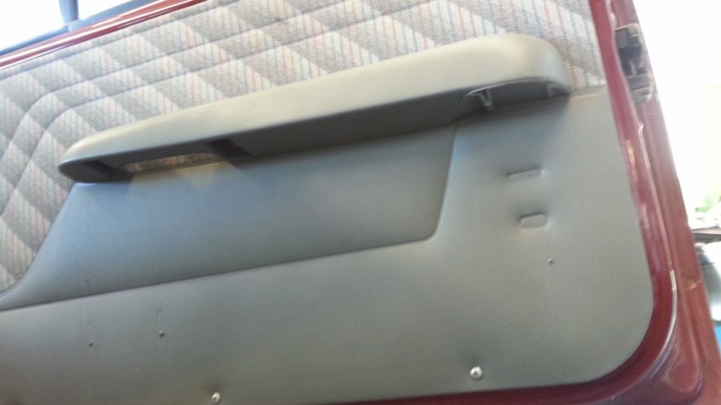

beweisstück 2: die türverkleidung rechts. die türtasche und ein teil des türgriffs fehlen... ist ja auch alles im weg, wenn man nicht weiss wohin mit sich selbst:

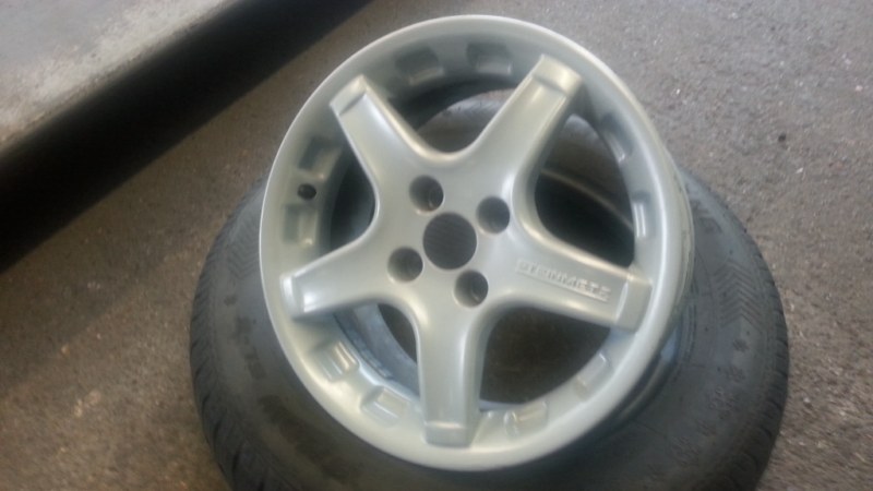

Steinmetz st1 in 7x15 et 42... frisch gepulvert. und seitdem liegen sie nur im keller.
mit et 42 ergab sich dann nur das problem, dass die räder hinten INNEN am längsträger anlagen! hab schonmal 2mm spurplatten besorgt... damit ist jetzt genug luft.
tiefer muss er auch. da wirds wohl was werden in 60/40

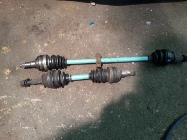

kleines update (dafür aber umso wichtiger)
Dank max-nl und seinen kontakten ins holländische corsaforum hab ich seit heute alle teile für den umbau auf c20xe zusammen
das sind corsa gsi (oder turbodiesel) antriebswellen mit der groben (22 zähne) verzahnung an der innenseite. schon fertig umgebaut mit den sogenannten "wundergelenken" vom daewoo nexia. somit passen die plug'n'play ins F20 :D
wer braucht schon tuner-wellen?
also nochmal n reisen dank an max für seine vermittlung :top:
