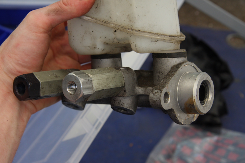

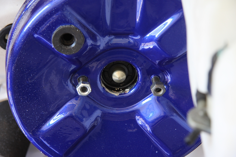

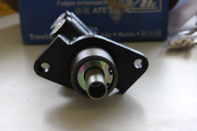

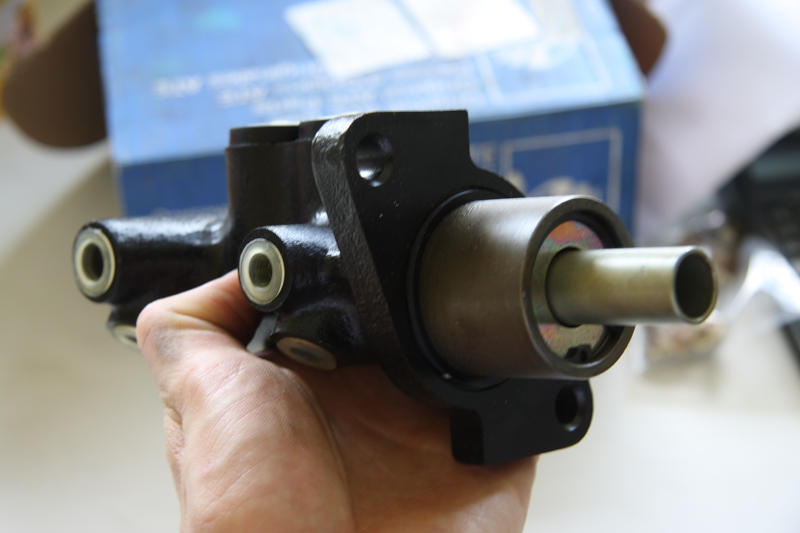

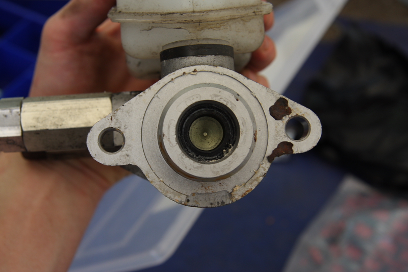

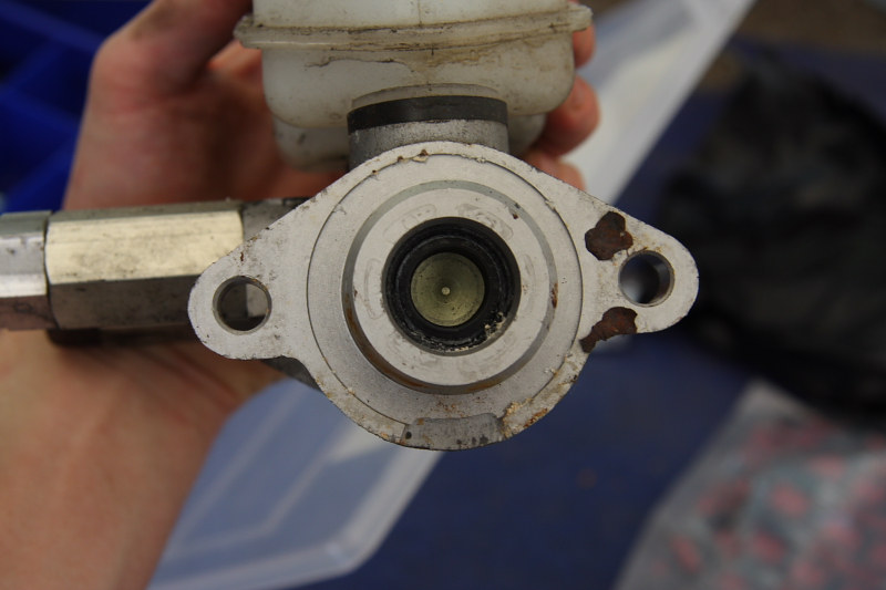

Also, hab mir ja jetzt die Bremsenteile bestellt. heute auch gekommen und beim Auspacken dann festgestellt dass der Scheiß nicht zusammenpasst :evil: .
Schaut euch doch bitte mal die Bilder an, was da jetzt falsch ist, der BKV der der HBZ?
Mein alter HBZ passt ja.
Erstmal hat der neue einen Lochabstand von 90mm im Gegensatz zu den ~70 des alten.
Dann ist der ganze Schmarrn noch um 45° gedreht.
Und der Anschluss an den BKV hat einen Zapfen und kein Loch....
Ist ja nicht so dass das das teuerste Teil an der ganzen Schoße ist...
Und auch wenn ich nicht hetzen will, es wäre dringend!
Neuer BKV angeblich vom Kadett
Alter HBZ aus dem Corsa
Das Selbe in Frontansicht
neuer HBZ angeblich auch Calibra/Kadett/Astra/Vectra ect
Und noch die Front
Und noch die Front

ach leute .... der BKV ist Delco ... wie in jedem Corsa A serie.. der HBZ den du gekauft hast ist ATE passt nicht von der Verschraubung also wech damit.
Besorg dir nen 22er HBZ ohne ABS vom daewoo nexia , den bekommt man recht einfach und passt so dran da auch Delco auch die Druckminder passen ....

Faustregel: Delco Bremssystem hat die Verschraubungspunkte waagerecht, ATE diagonal.
Jetzt ist hier explizit von "Bremssystem" die Rede. Es soll nämlich durchaus auch HBZ von ATE geben, die fürs Delco Bremssystem sind und damit waagerechte Verschraubungspunkte haben. Hier also nicht auf den eigentlich Hersteller, sondern aufs "Bremssystem" achten.
