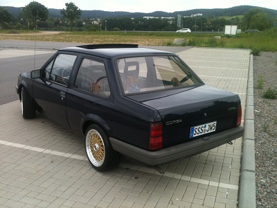

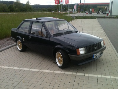

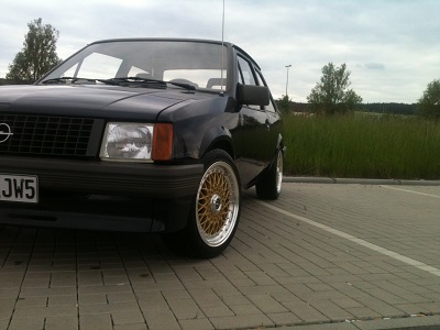

Mein Projekt :)
Schon hinter sich gebracht: :wink:
- Neu Lackiert (Originalfarbe)
- Lenso BSX in 7x15ET38
mit 195/45R15
- Fahrwerk - Koni Gelb Gewindefahrwerk (muss tiefer.. :cry: )
- Rote Fifft Rückleuchten
- Lenkrad und Schaltknauf von Raid (Mahagoni)
- Original Motor E12GV komplett neu abgedichtet mit allem was dazugehört
- Hinteren drei Scheiben wurden durch Bronzescheiben ersetzt
(Heckscheibe ohne Heizdrähte)

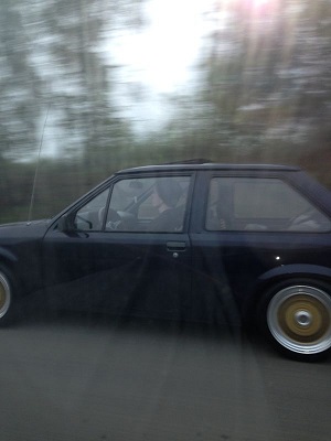

Cruising

Bin immer auf der suche nach Verbesserungsvorschläge.
Also wenn jemand ne Idee hat... Bin immer offen..
Geplant ist für nächsten Winter 16V Bremsen rundum,
Und ein Airride... Wenn es finanziell bis zum Winter hinhaut..
Das Kennzeichen wurde von mir am PC abgeändert,
zwecks Unkenntlichkeit. :)

Ein dezentes Edelstahl-Endrohr gerade,scharf abgeschnitten(60mm maximal 70mm) würde noch gut kommen :wink:

CorsaTR86 hat geschrieben: Bin immer auf der suche nach Verbesserungsvorschläge.
Persönlich würde ich das Auto nicht zuviel ändern. Mir gefällt er so wirklich gut.
Der Grad zwischen cool und verbastelt ist dunn.
Umbauen nur wegen umbauen ist schon oft genug gemacht worden und fast immer war das Endergebnis ........ naja wir wissen allen wie das endet.
Mindestens die untere Leiste am Träger vorne noch auftreiben oder einen unlackierte GSI = GT Stossstange.
Weiße Blinker vorne (obwohl mir das Orange/gelb auch sehr gut gefällt).
Einen 2e außenspiegel.
Endrohr wurde schon gesagt.
Vielleicht noch extra's im Innenraum, oder extra's die ab Werk lieferbar waren.
Wurde das mit dem Air-ride lassen. Hab es schon bei mehrere corsa B und A-Tigra's eingebaut.
Die erste 3 Tagen ist es Lustig, danach ist der Neuigkeit weg. Ist das €2000+ Wert?
Dabei komt das Fahrwerk nicht soooo tief wie meistens gewunscht, da mussen noch jede Menge Tricks gemacht werden um vorne tief zu gehen. Es würde vorne normal genau so Tief gehen wie es jetzt ist. Also bringt das erstmal nichts.
Diese Tricks kann man auch am Festes oder Gewinde Fahrwerk machen und dann kommt er genau so tief vorne.
Fahrverhalten ist mit ein basis Air-ridesystem niet das Optimum.
Die Luft geht von linke Luftbalge zum rechte Seite wenn mann nach rechts fährt (und andersrum wenn du nach links fährst). Also das Fahrzeug hat ein verstärkt schaukelige Kurvenlage. Dies ist weil nur vorne und hinten getrennt sind mit 2 Ventiele.
Die besserre Variante hat alle 4 Balgen getrennt von einander mit 4 Ventiele aber ist dadurch auch teurer. Dabei mussen einige Löcher geborht werden in eine gute Karrosse.
16V bremsen vorne wurde mehr als genug reichen, vor allen mit ein 1200 OHV. Ich nehme an das der Motor noch bleibt und nicht getauscht werden soll, warum hättest du ihm sonnst fertig gemacht oder?
Hinten mit Scheiben ist so eine Sache. Der Eine mag es der andere nicht. Ich persönlich mag es nicht wegen der erhöhte Chance auf überbremsen an der Hinterachse. Dabei kostet es auch $$$ wenn du es richtig machen willst.
Aber das soll jeder für sich entscheiden.

@TR-RACER:
Das mit dem Auspuff überleg ich mir schon länger..
Hab nur ein wenig angst das es irgendwann abbricht,
da das Endrohr schon ein wenig lang geraten ist.
Hat da schon jemand Erfahrung mit?
@max-nl:
Wenn du die Leiste meinst die Unter dem Frontblech entlang geht,
die hab ich noch da liegen. Muss mir aber die Clips noch bestellen.
Weiße, Schwarze und Orange Blinker ausprobiert, die letzteren gefallen
mir einfach am besten.
Außenspiegel such ich noch 2 stück von den aller ersten Corsas
die nur unten den Halter haben.
Und auf Extras im Innenraum verzichte ich bewusst. :)
Er hat Tacho ohne Tageskilometerzähler, keine äußeren Belüftungsdüsen,
keine Uhr, keine Mittelkonsole, hinten Gurte ohne Rolle.
Und ich bin der Meinung: Jeder wirft solche Sachen weg zB:
die Abdeckungen der Belüftungsdüsen. Viele fahren so sicher nicht mehr rum. :)
Deshalb wird er Innen "Ausstattungslos" bleiben. ;)
Bei der Bremse habe ich mittlerweile einen BKV vom Corsa A GSI verbaut.
umgeschweiste HA und BDM (3/20) liegen auch schon da
Die Idee mit dem Airride hat bei mir auch einen Gesundheitlichen Hintergrund.
Da Tief und Weich zu kombinieren ist nicht sehr leicht..
Aber wenn da noch jemand Ideen zwecks Tieferlegen hat, ich stehe zur verfügung. :)
@Chili
Der ist jetzt am dritten Corsa mit dran, der gehört für mich einfach mit dazu. ;)
@Sardo_numspa
Ja das kann sein :P
Aber des ist Marine-Blau, sehr dunkel. :D
also wenn dann damit.. :D
Aber jetzt wo du es sagst, schon einwenig dunkel geworden die Bilder..
..sehr schwer zu erkennen.
Zwecks Zustand und Originalität. Habe mich auch um das Kanten umlegen gedrückt,
darauf lege ich sehr viel Wert, ihn gegebenen Falls wieder zurück Rüsten zu können.
Ohne Spuren zu hinterlassen hinterlassen. ;)
Und Vielen Dank für eure Meinungen, Ideen und Anregungen.
Freue mich über jedes Kommentar.

Das Endrohr schweißt du ja rundherum an, das hebt, keine Angst.
Ich habs bei mir auch gemacht, meins hebt bombenfest :wink:
