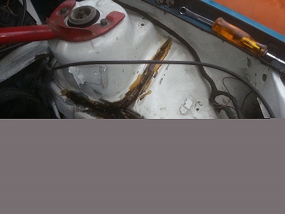

Ansonsten werden wir ein paar Roststellen beseitigen , und die Gummis neu machen .

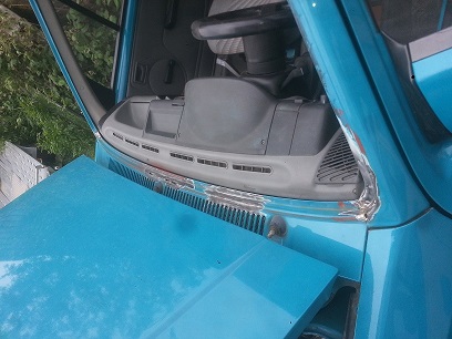

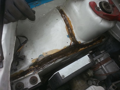

Den Rahmen um die Windschutzscheibe habe ich heute in Wagenfarbe lackiert und noch eine kleine Stelle Rost im Radkasten freigelegt .Morgen geht's weiter ...

Heute hat die neue Windschutzscheibe mit blau Keil einzug gehalten , die Löcher wurden verschweißt und grundiert , und das Fahrwerk wurde ausgebaut und begonnen alle alten Gummilagerungen gegen neue Gummilagerungen zu ersetzten.
