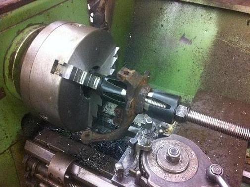

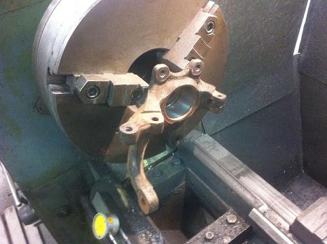

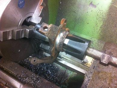

hab mir neulich nen b corsa mit xe ersteigert, leider hats nach ein paar wochen spass
das traggelenk rausgehauen, achsschenkel defekt :(
hab mir dann gleich mal alles neu bestellt, traggelenke, domlager, spurstangenköpfe und
eben radlager, tja doch irgendwie sind die radl. in meinen außen 68 und innen 39.
nach ner weile google hab ich dann gemerkt das des audi radlager sind, und der as aufgedreht wurde.

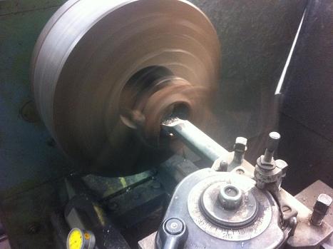

zuerst dacht ich des muss man auf der fräse mitn ausdrehkopf machen, geht aber ganz leicht auf der drehbank in ca ne stunde.
auf jedenfall wollt ich das mit euch teilen, da ich die lösung mit den audilagern besser find als den rest :)
