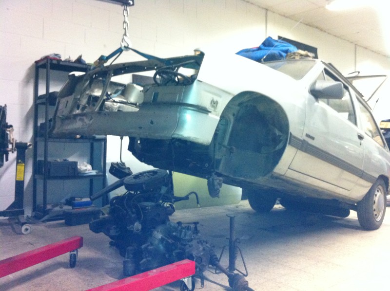

Weil ich jetzt dabei bin, stelle ich auch der jüngere Bruder von 4511 vor, 4706. Nur 194 andere Trennen Corsa's trennen sich von dem Beiden. 8)
Sie haben einander vielleicht noch im Werk gesehen aber sind danach eigene Wegen gegangen. Nun haben die Beide sich wieder getroffen.
Er ist gebaut worden als Corsa A Luxus 1.0 mit Roten Innenausstatung, EZ 02.12.1982. KM stand 130.000.
Ich hab ihm von Steve als rollende Karrosse (kein Motor-Getriebe und Innenausstattung) gekauft, wollte ihm dann als Rennwagen umbauen.
Nach einige Zeit fand ich das doch zu schade, oder dem Vernuft traff ein.... Ich weis es nicht.
Hab mir ein komplettes 1.0 Triebwerk besorgt was mittlerweile verbaut ist. Innenausstattung wird wieder einen Roten Luxus mit ein zeitgemäßes Radio, dabei extra's wie Handschufach-, Kofferraum- und motorraumbeleuchtung.

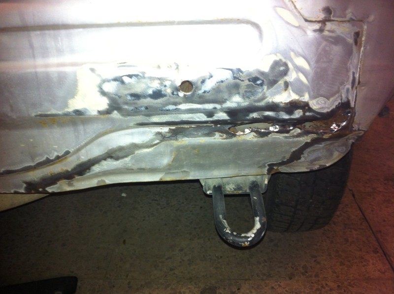

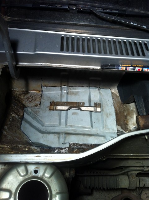

Jetzt bin ich dabei einige Löcher zu reparieren (Batteriefach, Heckblech und 2 kleine Fleckchen am Radlauf, nichts Wildes). Sonnst ist er komplett Rostfrei. :o

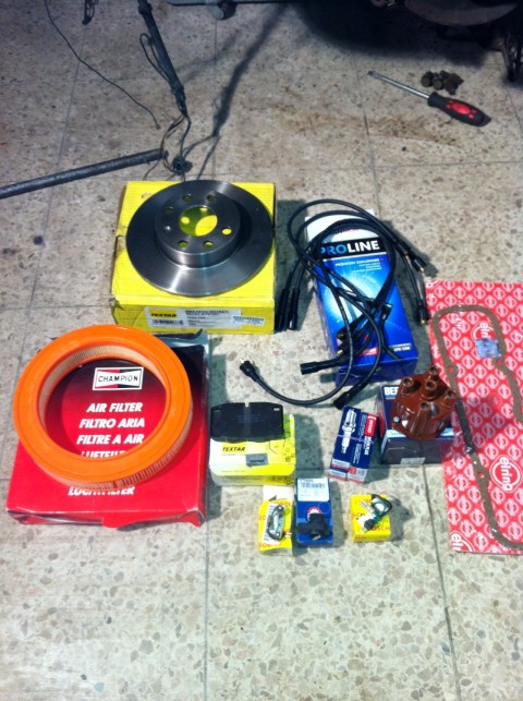

Für eine große Inspektion liegt schon alles bereit, Filter + Öl, alle Teile der Zündanlage, Ventildeckeldichtung fürs Ventilspiel einstellen sowie neue Bremsen.
Als letztes folgt die §21 Abnahme (TÜV und Vollabnahme und H-Gutachten). Wenn alles OK ist dann mit H-Zulassung einige Runden drehen.
Bilder von wie er jetzt da steht.

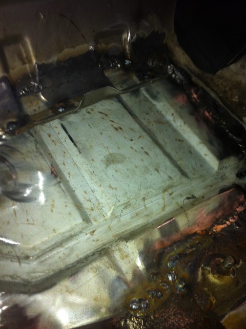

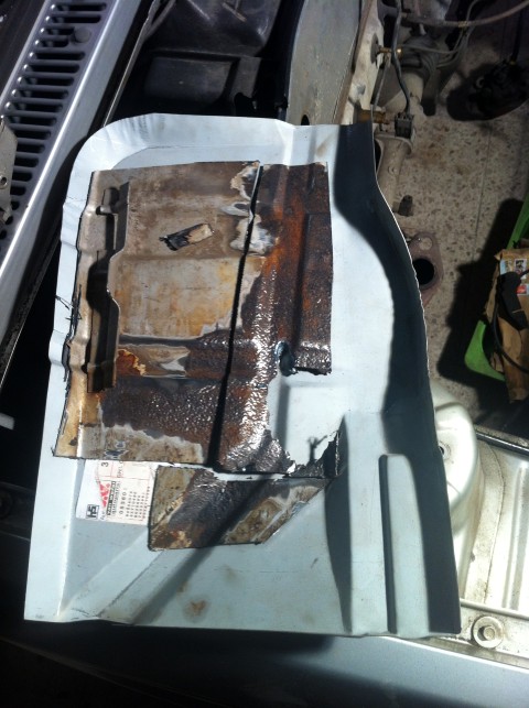

Und noch einge Bilder der Schweißarbeiten, sind noch nicht fertig.

Letzte Tage doch noch etwas machen können:
-Fast alle Kühlerschlauche angeschlossen und mit neue Schellen versehen (Alte waren zu rostig). 1 Schlauch ist noch unterwegs, 2 waren abgeschnitten und damit leider zu Kurz.
-Öl abgelassen, Ölfilter muss noch, wollte nicht lose, echt saufest. Besseres Werkzeug besorgt damit sollte es klappen, dabei das Gummi noch mit WD40 eingespruht.
-Alles am Zündanlage erneuert leider bis auf die Punkte und Kondensator (Teile sind für Bosch system und verbaut ist Delco Remy)
-Innenraum komplett leer gemacht, Dämmmatte vorne weggemacht, war komplett gerissen und muffelte stark. Andere Dämmmatte liegt bereit.
-Heizung aus einander genommen und ein halbes Wald am Blätter und Zweigen entfernt. Jetzt ist alles sauber und wieder zusammen gebaut.
-Tür Links und Rechts leer gemacht. Strebe zwischen 3 Eckfenster und Schebe entfernt, entrostet, geschliffen und Lackiert.
-Scheibenführungsgummi linker Tür erneuert, war gerissen.
-Türschloss rechts war Opfer einen Einbrüchsversuch, ausgebaut, komplet demontiert, andere Zylinder aus ein ander genommen, neu kodiert und wieder zusammen gebaut. So geht alles am Fzg wieder mit 1 Schlussel.
Nur noch etwas Schweißen + Lackieren und ich kann das zusammenbauen anfangen :D

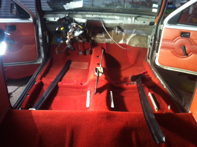

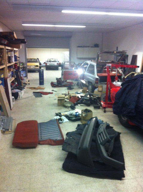

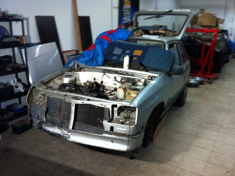

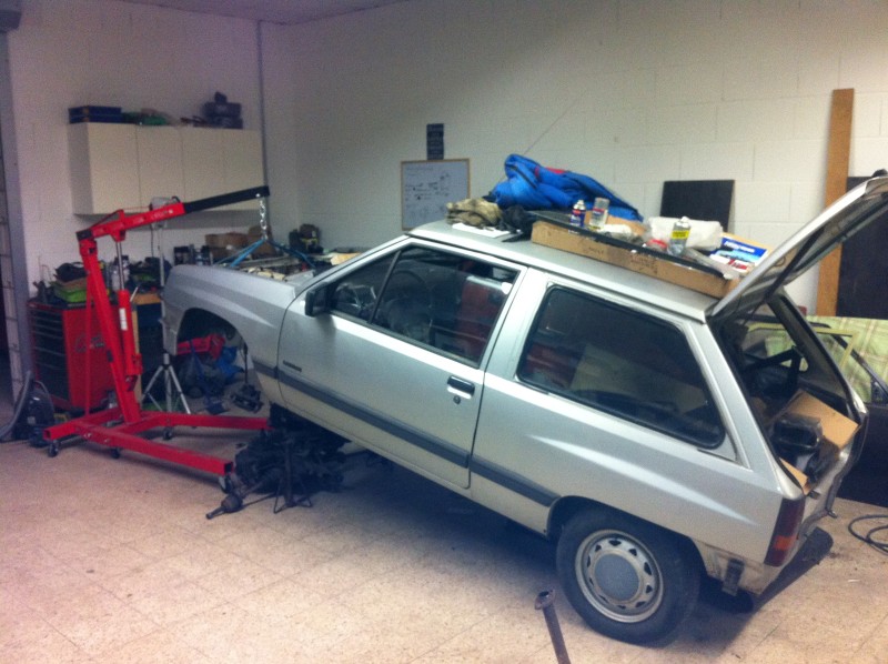

Diese Woche trotz Kälte gut voran gekommen. War ein wenig Chaos in meine Halle (sehe 1e Bild) aber musste auch viel aussortieren und wieder zusammen suchen.
Alle schrauben für dem Inneraum wieder zusammen gefunden und aussortiert.

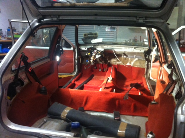

Türen sind wieder komplett suzammen gebaut. Die Original verkleidung war Wellig und sah verfärbt aus. Hab mir alle Türverkleidungen die ich hatte neben einander gelegt und die Schönste ausgesucht und dran gemacht. Vorher die Folie wieder dran so das kein Feucht eindringen kann. Spruhkleber ist da eine gute Abhilfe weil die Folie nicht mehr geklebt hat.

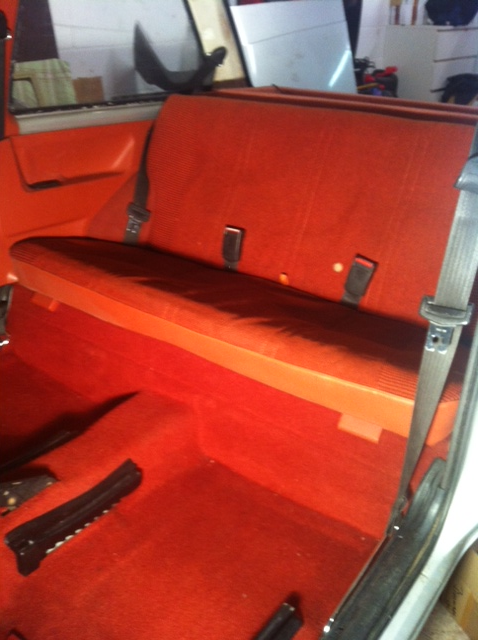

Das gleiche Spiel mit dem hintere Verkleidung, auch da die alles neben einander gelegt und die Schönste dran gemacht. Kaputte Clipse noch durch heile ersetzt, so sitzt alles wieder bombenfest.
Teppich und Dämmung vorne neu verlegt. Passt 1A, obwohl Sie lange ausgebaut waren. Hatte Angste das die Etwas verformt Sein Konnte.
Dank Ebay noch ein ungerissenen Schatsack geschossen und verbaut, Alte hat leider einen kleine Riss.
Am Kupplungs und Bremspedal neue Gummies gemacht, damit seht es gleich wieder wie neu aus.
War für einige Zeit noch auf dem Schrotplatz und da noch gute Sitzschienenabdeckungen gefunden. Hab die auch ohne kaput zu machen raus bekommen und sind nachdem sie sauber gemacht worden sind haben die jetzt hier ihre neue Heimat bekommen.
Rücksitzbank eingebaut und die Ablagen hinten ran geschraubt. Alle Gurten wieder fest gemacht und die Schrauben mit dem Abdeckungen versehen.
Im Nächsten die Heizung, A-Brett mit Radio und die Sitze dann ist Teil Innenraum abgeschlossen.

Man Max,
durch und durch ein Traum (genau wie die Halle!!!)! :top:

Die Halle ist nicht komplett meins das 2e Teil wo die andere Auto's stehen gehört eine kollege aber darf es teils mitbenutzen :top:

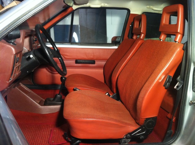

Vordersitzte sind jetzt drin. Zuerst die 4 verfügbare Sitze neben einander gestellt und dann 2 Sitze aus dem beste Teile zusammen gebaut. Beide Sitze sind nun ohne Löcher oder Risse und dank heile Führungschienenteile wackeln sie auch nicht. :D
Wenn der Wagen komplett fertig ist bekommt die Innenausstattung eine komplette Reinigung verpasst. Dank Michi weiß ich auch womit, Danke nochmals.

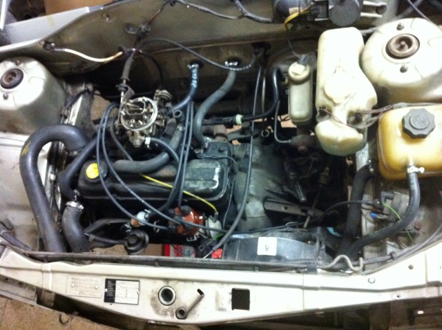

Motorseitig hab ich dem Kampf mit dem Ölfilter gewonnen, mit das richtige Werkzeug gab er auf und ließ sich abschrauben. Eine Neue hat sein Platz eingenommen.
Kontakte und Kondensator sind auch eingetroffen. Also eingebaut und Kontakte eingestellt auf 0,4mm bei max. Hub.

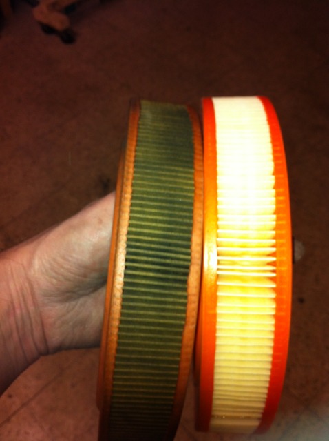

Luftfilter ersetzt, war auch dringenst nötig.
Thermostaht aus vorsorge ersetzt, habe die Erfahrung das sie nach einige Jahren klemmen und nicht mehr zu ganz gehen. Motor wird nicht richtig warm und der Spritverbrauch geht hoch. Dabei gelangt auch viel mehr Sprit in dem Öl.
Heizungsschlaug war auch eingetroffen und damit ist der Kühlerkreis nun wieder dicht.
Kurbelwellendichtring vorne am Motor ist am nächsten dran, dabei wird gleich dem Keilriemen erneuert.
Bremssattel bin ich zur Zeit am revidieren, also neue Dichtungen + Klötze und sauber + gängig machen.
Armaturenbrett eingebaut.

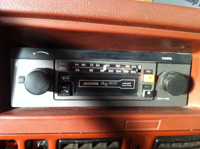

Passendes Radio. Neu aus einen Lagerauflösung dank Ebay, sogar die Betriebsanleitung ist dabei.

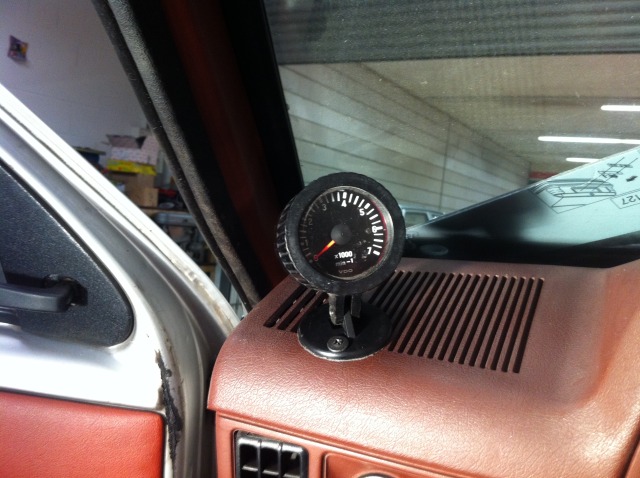

Drehzahlmesser von VDO aus dem damaligen Opel Zubehörkatalog.

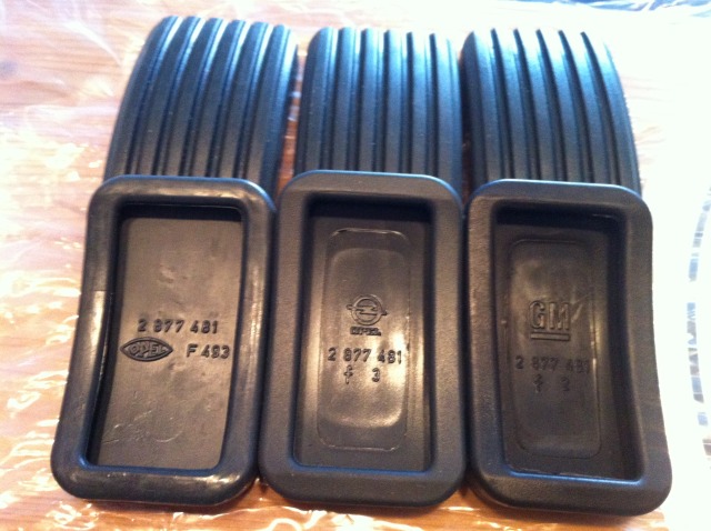

Neue Pedalgummis, Rückseite von dem Gaspedalgummis, hatte mehrere bestellt.
Die Logo's sind nur geil, 3 generationen zusammen (Opa, Vater, Sohn). Opel alt, Opel neu und GM.
Motorraum fast fertig.
Luftfilter, Alt vs Neu.

Re: 4706 Der jüngere Bruder
Für alles ein großes Lob!
ABER,
wie kannst Du nur ne Schraube durch das Amaturenbrett jagen,
um einen DZM zu befestigen!?!?!?!?!!!! :shock:
