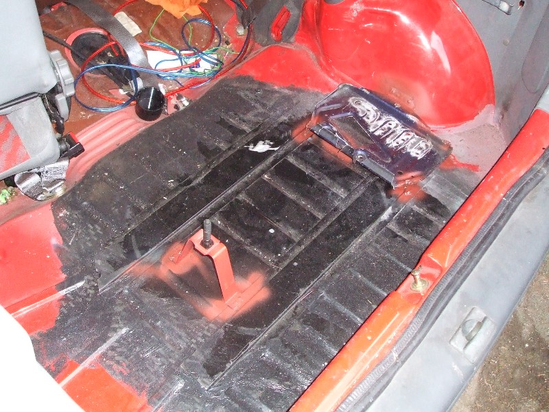

Moin welches Blech habt ihr genommen, um die Mulde zuzuschweißen? hatte jetzt nen sehr dünnes 0,5mm Blech drauf hatt sich aber schon wieder los gerappelt. Wollte morgen vernünftig was einschweißen wollte aber nicht zu dick werden um die Optik nicht zu verschlechtern ?!

Ich würd ja amal fast behaupten, das das Bodenblech 0,7er ist. Ums ruhig zu bekommen musste halt dann mit Bitumenmatten dämmen. Aber auf jeden Fall würde ich Sicken rein machen.
Ich sprech hier übrigens nur aus der Theorie :wink: .

ICH habe die abdeckung für das reserverad vom astra caravan genommen.das blech hat schon sicken. ich werde das blech aber noch von unten mit winkelblech verstärken.

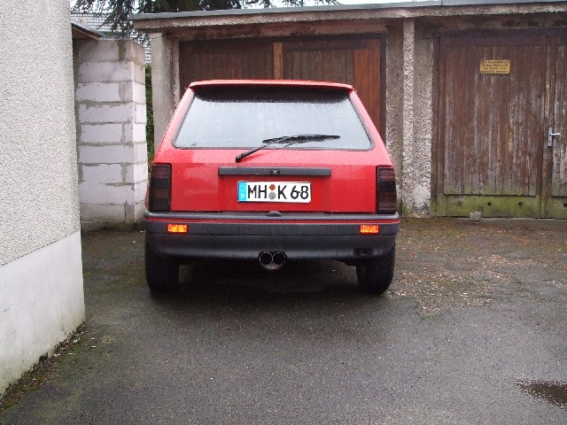

weil ich den auspuff mittig verlegt habe

Bei mir hat ein 1mm Blech Einzug gehalten.
Tüvauflage waren allerdings zwei Quersprossen
die die beiden Längsträger verbinden
zur Stabilisierung.
Kann man dann auch direkt als haltepunkt
für den Schalldämpfer nutzen :wink:
Sollte aber vorher mal beim Kittelträger des Vertrauens abgeklärt werden,
da es da sehr verschiedene Ansichten drüber gibt :shock:

Einen mittigen Auspuff wollte ich nämlich auch gerne haben. Dann werde ich mal den Weg zum Graumann antreten.
