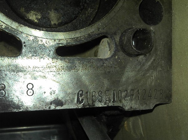

Hier ist nochmal ein Foto von einem meiner Blöcke.
- comp_IMG_20130121_115534.jpg (98.41 KiB) 29040 mal betrachtet
