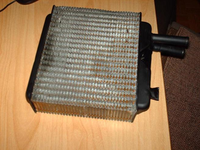

Schick deinen Heizkühler zu Hennig.
Der arbeitet die Anschlüsse um, dann sind beide beim BKV.
Kostet ca. 60€.
Ich such mal ein Bild.
Edit:
Gefunden :)
Re: Kühlwasserschläuche Problem C20XE
Alternative zu Patriks Vorschlag:
Ich habe das Rohr des Wärmetauschers bis an die Spritzwandurchführung gekürzt, und einen 90° Bogen soweit rein-/durchgeschoben, das man den Schlauch von innen zwischen Heizungskasten und Spritzwand mit ner Schelle festziehen kann. Das geht weil das Rohr vom Wärmetauscher lang genug ist.
Der Schlauch kommt dann aus der Spritzwand in den Motorraum und geht direkt zur Seite, das paßt 1A mit der Brücke. So siehts dann aus:

jup so ein wärmetauscher wie aufm bild bekomme ich morgen;)
aber 60 euro für nen bissl löten??? find den preis janz schön heftigt dis macht dir jeder sanitär betrieb für nen 10er in die kaffekasse
und Mr. Smith so ungefähr hab ich es auch gerade also mein schlauch geht auch sofort weg trozdem liegt er schon an bekomm den bananen halter aber auch nicht höher oder so keine ahnung mein xe scheint größer zu sein hahahah oder meine karosserie zu klein
