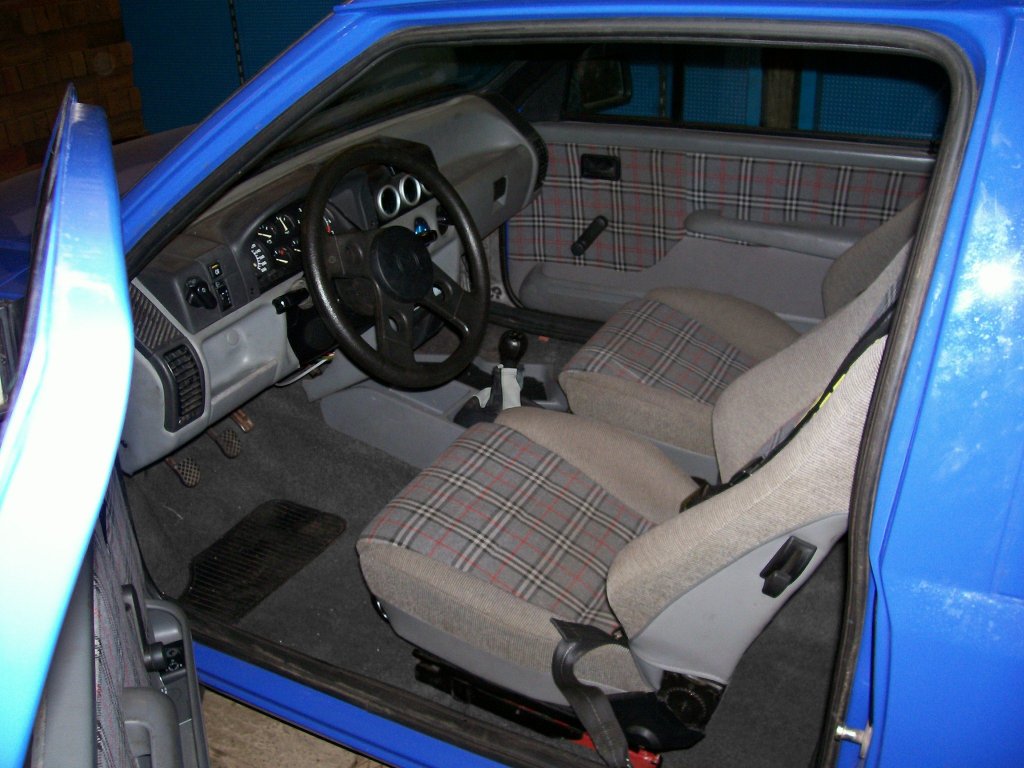

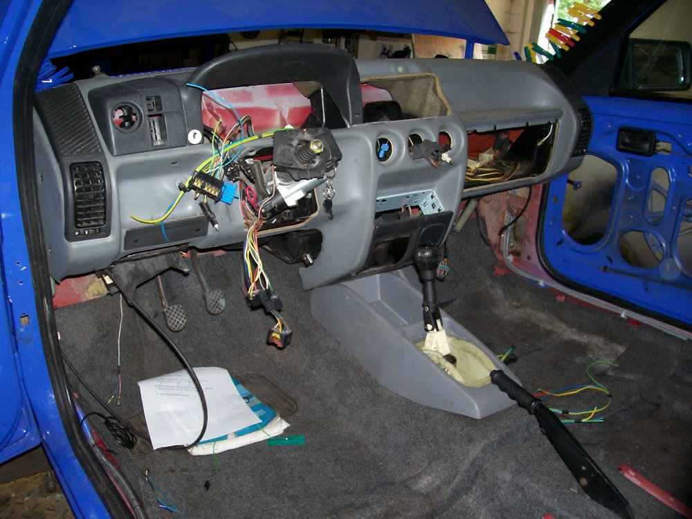

Wenn der Schaltsack drüber gestülpt ist, erkennt niemand mehr den Umbau.max-nl hat geschrieben:wenn du dem Innenraum optisch original behalten willst is selbst anfertigen die Lösung.
http://www.corsafan.de/galerie/uploads/ ... %20003.jpg
http://www.corsafan.de/galerie/uploads/ ... %20002.jpg
Gruss: Rume (Andreas)
