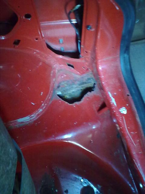

Hab schon über ein Jahr noch einen VF rumstehen.
Da meine aktuelle Schlampe niemals mehr durch den TÜV kommt, muss ich endlich was tun.
Ursprünglich dachte ich daran ihn zu erhalten. Nach der Bestandsaufnahme werde ich ihn wohl nur durch den TÜV schweißen.
Bilder sagen mehr.

Es kommt noch schlimmer :shock:
Die Alufelgen hab ich geschenkt bekommen. Mit neuwertigen Reifen 175/65-14 und ABE :mrgreen:
Da war mindesten 1 Tube Silikon auf dem Batteriefach.

Kofferraum und Endspitze :?

Verfasst: 11. Nov 2012, 01:55
von ZebRockSki
Sind halt ein paar Löcher,
aber erhalt den Vorface!!!!!!!! :top:
Verfasst: 11. Nov 2012, 02:23
von Mr. Smith
Man wächste doch auch schliesslich mit seinem Aufgaben :wink: Mach ihn frisch, wenns einer hinkriegt dann wohl du :!:
Verfasst: 11. Nov 2012, 16:50
von Michi
Ach, das sind doch alles keine Überraschungen, ist doch Serie so :)
Viel Spaß beim Schweißen :)

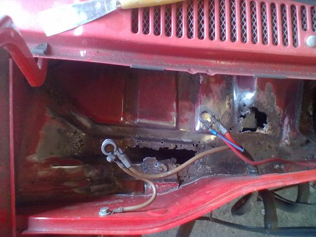

Einmal Batterieblech selbst gepfuscht :lol:
Und der liebe Radlauf.
Leider war der Freund mit der versprochenen Absetzzange heute natürlich nicht erreichbar :cry:
Also überlappend geschweißt :cry:
Verfasst: 18. Nov 2012, 21:13
von Corsa1993
Ohje, jetzt bleibt dir doch das Wasser im Batteriekasten stehen... :shock:
Radlauf sieht aber gut aus :top:
Gruß Frank
Verfasst: 18. Nov 2012, 21:21
von Balu
Wieso soll das Wasser stehen bleiben?
Die Sicke ist ausgedengelt, sieht man aber schlecht.
Verfasst: 18. Nov 2012, 21:24
von Corsa1993
Dann haste doch trotzdem ne Kante drin?
Oder wurde nicht einfach drübergelegt?
Sieht so aus aufm Bild.
Verfasst: 18. Nov 2012, 21:29
von Balu
Ja ne kleine Kante hat es leider schon.
Aber das ist ja erstmal nur für den TÜV.
Durch den ganzen Silikonrotz der da drinnen war, ist das leider bis zum Lüftermotor gerostet.
Also wenn ich den behalten will, muss ich da sowieso nochmal komplett ran.
Dann aber im Sommer, wenn der Silberne wieder raus darf :D
Verfasst: 18. Nov 2012, 21:31
von Corsa1993
Fürn Tüv hätt ichs einfach zugeschmiert :mrgreen:
Aber dann gehts ja :wink:
Verfasst: 18. Nov 2012, 21:34
von Balu
Corsa1993 hat geschrieben:Fürn Tüv hätt ichs einfach zugeschmiert :mrgreen:
Haste das Bild vorher nicht gesehen? :shock:
Verfasst: 18. Nov 2012, 21:42
von Corsa1993
Schon, naja jetz is es ja geschweißt, besser is es auf jeden Fall. :)
Ich war mal 45 Minuten bevor se zugemacht haben aufm Tüv, der Prüfer war so hektisch dass er nicht mal nach allen Mängeln vom Mängelbericht geguckt hat :lol:
Und die sind auch ziemlich locker, da wär das mit dem Batteriekasten egal gewesen.
Hab beim Corsa meiner Freundin 7 Stellen schweißen müssen im Radkasten, der Prüfer hat nur geguckt und gesagt ist ok, hätte auch ne Glasfasermatte reinmachen können :roll:
Ich weiß ja nicht wie dein Tüv da ist. :wink:
Verfasst: 18. Nov 2012, 21:45
von Balu
In der Stadt schauen die schon genau.
Aber auf dem Land atmen die etwas lockerer durch die Hose :lol:
Also werde ich da hin fahren :top:
