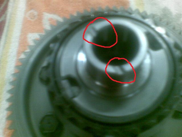

Auf den Stücken, wo die Kegelrollenlager aufgepresst werden, sind auf beiden Seiten, aussermittig zwei Kerben drin.
Weiß jemand, ob sie eine besondere Bedeutung haben?

Bild!
Ich habe es mal markiert, da es leider sehr unscharf ist

Hab mal mein Lager durchgeschaut. Das ist vermutlich produktionsbedingt und für den Betrieb belanglos.
