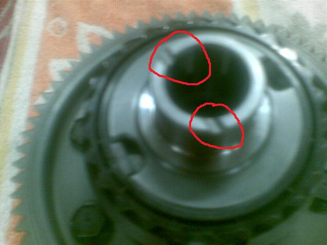

Für mein F15 hab ich mir eine Sperre von Quaife besorgt.
Nun zur Frage...
Auf den Stücken, wo die Kegelrollenlager aufgepresst werden, sind auf beiden Seiten, aussermittig zwei Kerben drin.
Weiß jemand, ob sie eine besondere Bedeutung haben?
Vielen Dank schonmal
Ich muss das Thema nochmal vorkramen. Wäre Quatsch es nochmal neu zu verfassen
Nun zur Frage...

Bild!
Ich habe es mal markiert, da es leider sehr unscharf ist
- 19062020(001).jpg (42.07 KiB) 95776 mal betrachtet

Hab mal mein Lager durchgeschaut. Das ist vermutlich produktionsbedingt und für den Betrieb belanglos.
