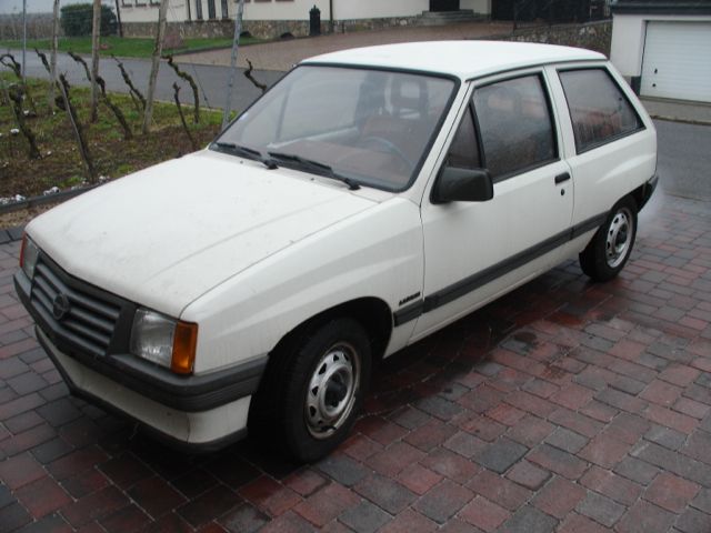

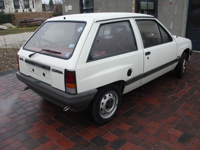

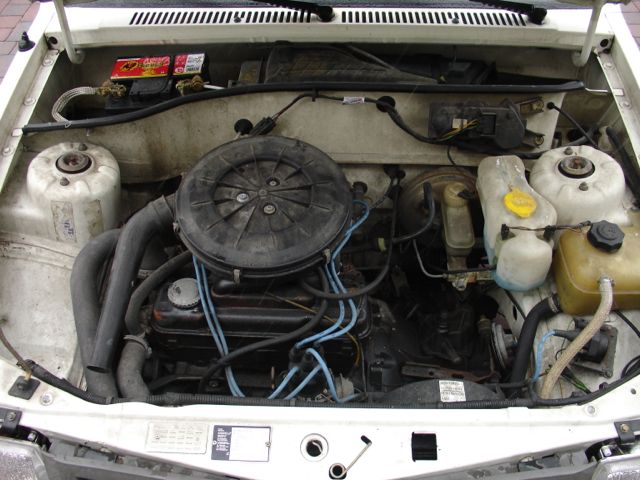

Hier seht ihr den neusten Zuwachs in meiner kleinen Corsa-Familie :)
"Marie" - wie immer benannt nach der ersten Besitzerin Marie Therese G., geboren am 05.03.1909 - habe ich am Sonntag, den 29.01.2012 aus Frankreich abgeholt und per Anhänger in ihr neues Zuhause überführt. Unschuldig weiß mit charmant rotem Innenraum und unaufdringlich langsam mit dem kleinen 1.0 OHV-Motor. Als Extra sind Ausstellfenster vorhanden.
Die Erstzulassung war am 26. November 1982. Die Fahrgestellnummer endet mit "...000920"!
Marie hatte nur zwei Besitzer: Zwei Damen, die sie herzlichst gepflegt haben. Das ganze ist belegt durch sämtliche CT-Berichte (franz. TÜV, wurde erst 1992 eingeführt) sowie bisher noch ungezählte Rechnungen - siehe Foto unten. Bei der ersten CT im Oktober 1992 hatte Marie erst 12.000km gelaufen. Heute sind es 78.896.
Die Karosserie ist in seinem dem Alter sehr würdigen Zustand. Es gibt nur an der Schwellerecke hinten Fahrerseite eine kleine Durchrostung. Der Kofferaumboden hat von unten oberflächlich Rost angesetzt, es ist aber nichts durch und es blättert nichts ab. Der Kofferaumdeckel (und die Heckschürze) wurde mal ersetzt durch das neuere Modell, dabei wurden die Scharniere nicht korrekt eingestellt. Die Klappe steht daher links etwas ab. Alles in allem steht einem Erhalt dieses extrem frühen Corsa A Exemplares nichts im Wege.
Pläne? Schwellerecke instandsetzen, sonstige Rostansätze entfernen und versiegeln, Kofferaumdeckel und Heckschürze rückrüsten, erhalten im Originalzustand und H-Zulassung im November 2012 :)
Ein riesiges Dankeschön geht an dieser Stelle an Steve, der den Kauf mit seinen Französisch-Kenntnissen telefonisch in die Wege geleitet hat! Zur Abholung konnte er leider nicht mit, meine sehr rudimentären Sprachkenntnisse mussten daher leider ausreichen, um den Deal mit dem sehr freundlichen Vorbesitzer abzuschließen ;) Danke auch an Schweißmeister Dustin, der mir auf der Fahrt Unterhaltung und seelischen Beistand geleistet hat :) Jeder der 850km hat sich gelohnt!
Ich weiß noch nicht, warum der Luxus-Schriftzug auf dem Kotflügel klebt (auf beiden Seiten mit identischen Maßen). Vielleicht wussten die Werker bei den ersten 920 Autos noch nicht so genau, wie sie das jetzt lösen sollen ;)

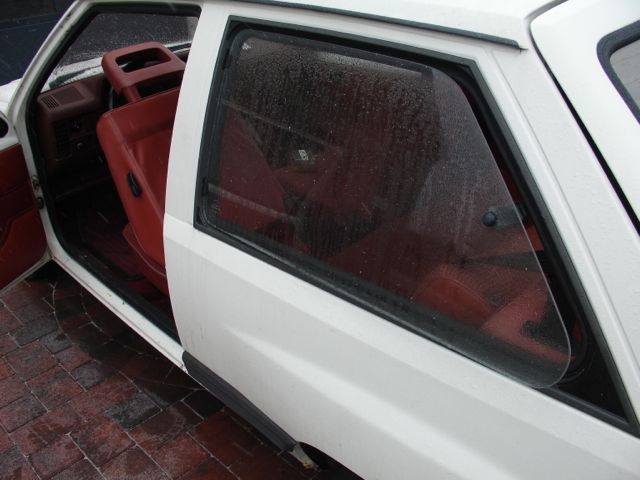

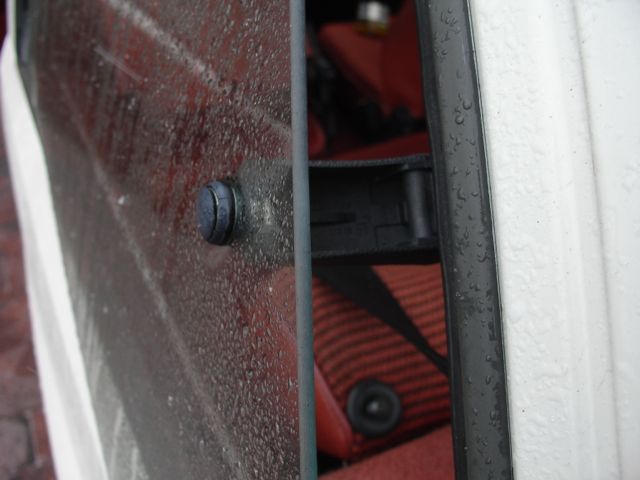

Ausstellfenster

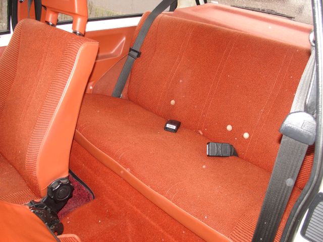

Gut erhaltener, roter Luxus-Innenraum. Stilecht vorne, hinten und im Kofferaum mit roten Teppichen verfeinert. Wofür der Taster neben dem Choke-Zug ist, weiß ich noch nicht...

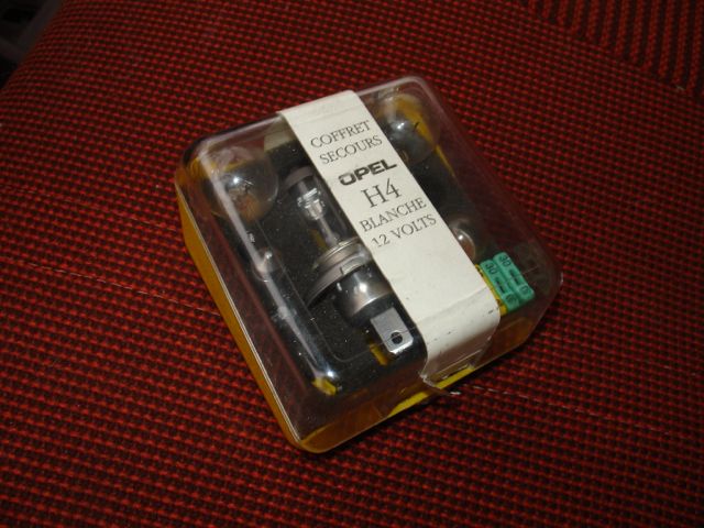

Im Handschuhfach lag dieses Leuchtmittel-Set von Opel!

Die Heckklappe wurde, wie oben schon geschrieben, genau wie die Heckschürze offensichtlich mal ersetzt. Warum, weiß ich nicht, ich kann am Heckblech keinen Schaden erkennen bisher. Vielleicht finde ich noch was in den Rechnungen. Die sind aber natürlich ebenfalls alle auf französisch, das dauert ne Weile...
Der Spiegel war beim "Luxus" so Serie! Den "kleinen" hat nur das Basis-Modell in den ersten zwei Modelljahren gehabt (Beispiel siehe meinen Thread "Otto der Zweite").
Madame Marie Therese G. hat das Auto mit 73 Jahren gekauft. Die ersten beiden Rechnungen, die ich habe, sind von Juli und September 1992. Auf beiden steht je ein Tankdeckel drauf :) Zu dem Zeitpunkt war Madame G. bereits 83 Jahre alt!
Nein, ich bin insgesamt 850 km gefahren.

Die kleinen Löffel und Ausstellfenster hab ich auch noch da liegen.

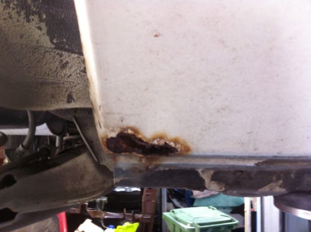

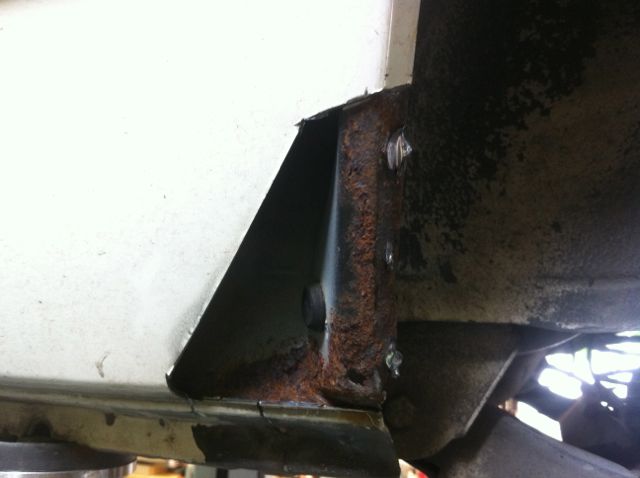

Der erste Eindruck hat nicht getäuscht. Die Schwellerecken sind auf beiden Seiten durch und der Frontscheibenrahmen hat zwei blühende Stellen. Ansonsten finden sich am gesamtem Auto bestenfalls hier und da ganz leicht braune Kanten. Der Unterboden ist komplett in Ordnung, an den Federaufnahmen ist überhaupt nichts, die Dome sind komplett sauber, Kühlertraverse ist sauber, alles bestens - fast 30 Jahre alt!

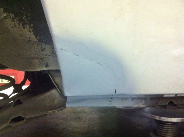

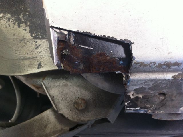

Die rechte Seite im Ausgangszustand. Der Rest vom Radlauf ist nicht perfekt, aber ok.

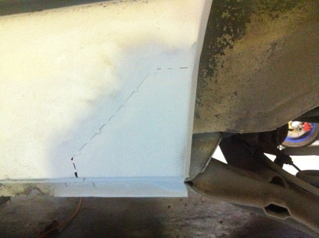

Außenhaut und ein Teil des Bleches darunter ist weg. Alles halb so wild.

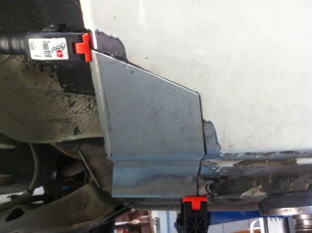

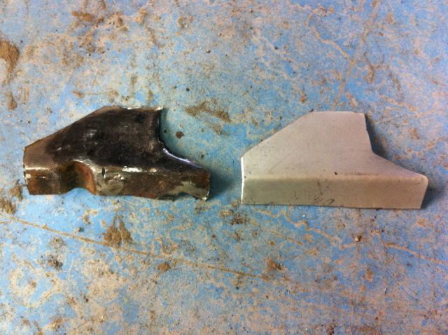

Unteres Blech so gut es ging nachgedengelt und mal dran gehalten.
Ich hatte noch zwei "van Wezel" Rep.-Radläufe im Lager, die hab ich mal benutzt...

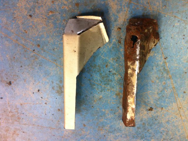

Linke Seite, Außenhaut schon entfernt. Hier war der Rost etwas weiter oben, das Schwellerende selbst noch ganz gut.
Ein Teil der kaputten Unterschicht ist weg. Später habe ich auch noch ein Stück vom Innenschweller raus genommen, was mir zu dünn war.
Das ist der untere Teil vom Innenradlauf. War sogar noch da, aber seeeehr dünn :) Also nachgebaut.
Das ist das besagte Stück vom Innenschweller, welches ich doch noch ersetzt habe.

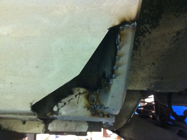

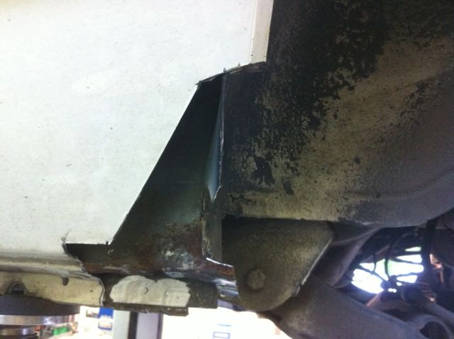

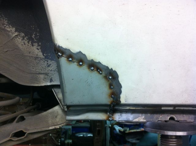

Rechte Seite von Schweißmeister Dustin zsuammengebaut.
Links schonmal die beiden unteren Bleche drin. Das Außenblech hatte ich noch nicht passend gemacht - folgt morgen.

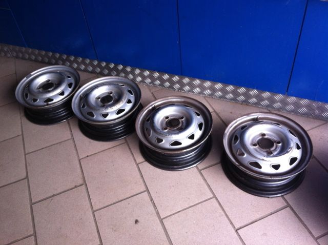

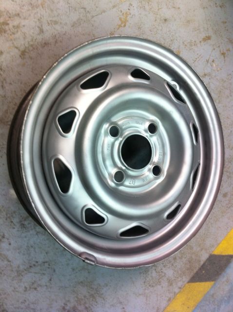

Habe heute kurz die Reifen abziehen lassen. 2 Reifen sind 14 Jahre alt, die müssen eh weg. Die andren beiden sind 6 Jahre alt und sehen neuwertig aus, die bleiben. Die Felgen haben nur ganz leichten Rostansatz.

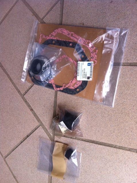

Ich war kurz bei Opel Classicparts und habe einen Dichtsatz fürs Getriebe, einen Auspuffgummi und den Haltegummi für die Haubenstange geshopped.
Weitere Teile, die es bei OCP nicht gab, hab ich online bestellt.

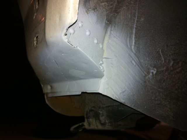

Schwellerende links. Jaja, da ist ein kleiner Spalt, ich weiß...

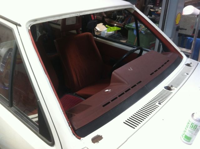

Scheibenrahmen. Die Roststelle hier war ausnahmsweise nicht so schlimm, wie ich befürchtet hatte. Hier wird geschliffen und versiegelt.
Die Scheibe kam wohl schon mal neu. Dabei wurde eine Tube Scheibenkleber hinter die Dichtung gespritzt. Vielen Dank auch. Hab noch ne Weile zu tun, um das restlos zu entfernen... :evil:

Gut für mich so ein Ablauf auch mal zu sehen. Ich seh, dass Du nicht zu geschweißt hast, wie gehst Du da weiter vor? Ich hab da anscheinend eine falsche Vorstellung, weil ich hab ja versucht alles zu zu schweißen und mit massivem Verzug bezahlt.
Und mit was für nem Werkzeug haste die Bleche rausgeschnitten? Gerade unten an der Kante kommt man mit der Flex ja nicht hin. Ich hab da meine "Allzweck-Schraubendreher-Hure" als Meisel missbraucht. 8)

Chili hat geschrieben:Ich seh, dass Du nicht zu geschweißt hast, wie gehst Du da weiter vor? Ich hab da anscheinend eine falsche Vorstellung, weil ich hab ja versucht alles zu zu schweißen und mit massivem Verzug bezahlt.

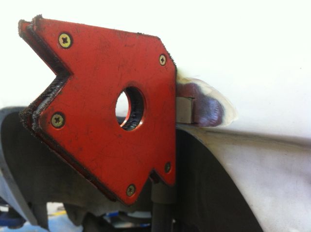

Also eins vorweg: Nimm mich bloß nicht als Vorbild :) Ich hab keine Ahnung, ich selbst schweiße das ja nicht mals. Wir haben das jetzt mal so gemacht - und trotzdem hat es sich gerade links schon ziemlich verzogen. Nachdem ich jetzt auch lange rumdiskutiert und mir sogar unser TÜV-internes Merkblatt für Karosseriearbeiten reingezogen habe, werden wir da noch ein paar Punkte nachsetzen. Aber ganz zu wirds wahrscheinlich nicht geschweißt. Den Rest mach die Spachtelmasse, ganz einfach. Ist mir auch egal, dass manche Leute das nicht gut finden und z.B. nur noch zinnen würden. Bringt aber auch nix. Spachteln muss man trotzdem, so gut zinnt kein Mensch, das hab ich alles hinter mir seit vielen Jahren...
Ich bin kein Karosseriebauer und werde das auch nicht. Wenn ich es mir gerade leisten könnte, hätte ich selbst gar nicht damit angefangen. Aber wegen Hausbau geht das eben gerade nicht.
Die Ecken habe ich mit einem Dremel mit flexibler Welle und Blech-Trennscheibe herausgetrennt.

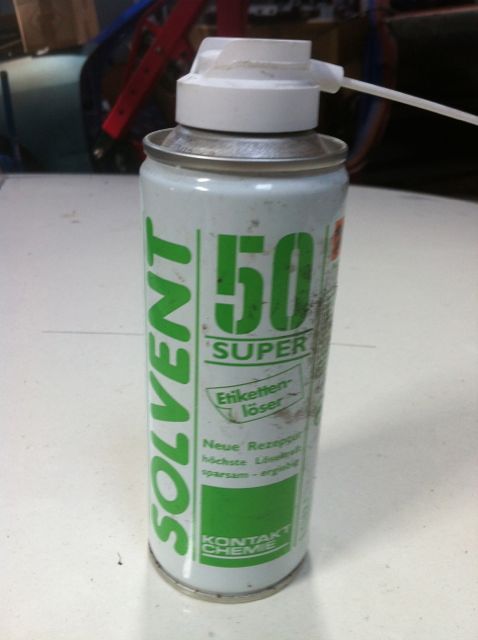

Dann möchte ich euch mal den Helden des heutigen Tages vorstellen:

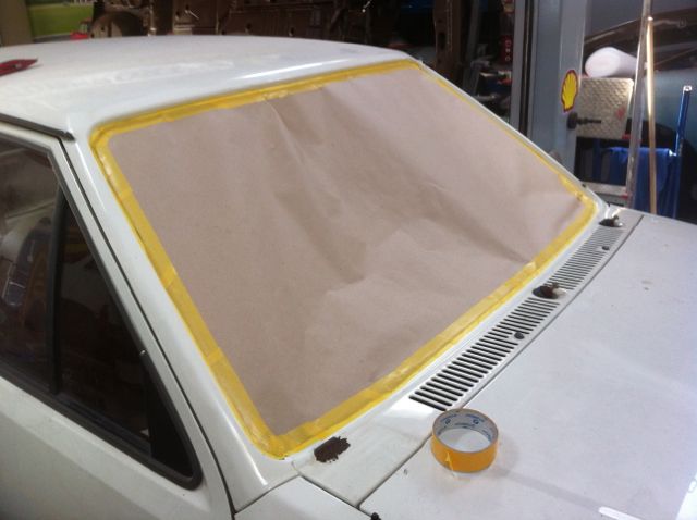

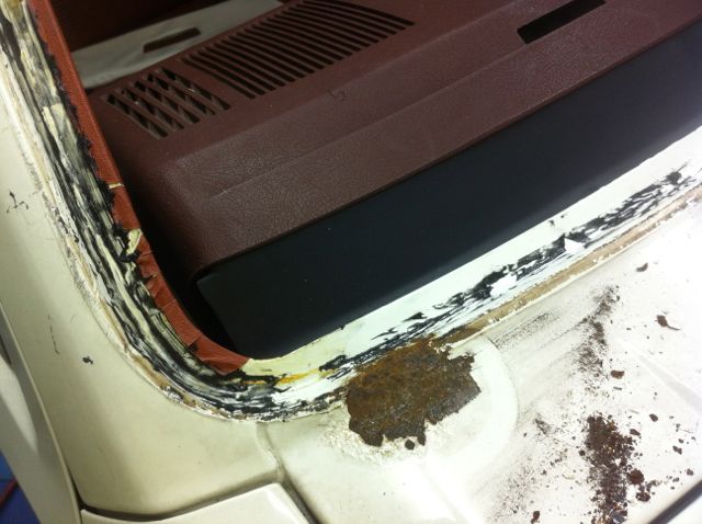

Etikettenentferner. Nachdem ich mit einem ungespitzten Bau-Holzbleistift 90% der Scheibenkleber-Kacke weg"radiert" habe, konnte ich mit diesem mehr oder weniger angenehm riechenden Zeug die Reste ganz gut entfernen, ohne die A-Säulen-Verkleidung oder den Himmel zu lösen. Trotzdem habe ich bestimmt noch mal 2 Stunden Zeit dafür verbraucht. :?
Wobei das Ergebnis ein bisschen entschädigt - bin zufrieden.
Dann hab ich die neue Scheibe eingebaut :lol:

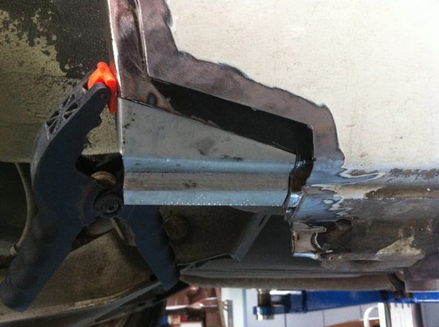

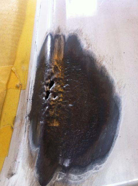

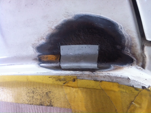

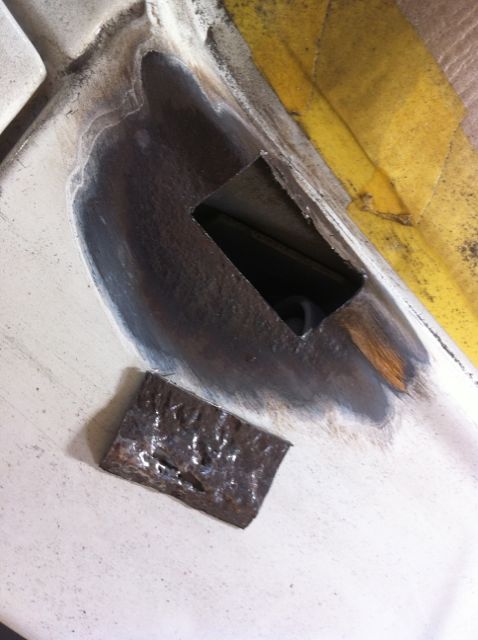

...um kurz danach den nächsten Seitenhieb zu bekommen. Von wegen schleifen und versiegeln. War doch ein bisschen mehr knusprig.
Dremel mit Trennscheibe!
Interessanterweise hat gleich das erste Blech gepasst. Muss noch eingeschweißt werden.

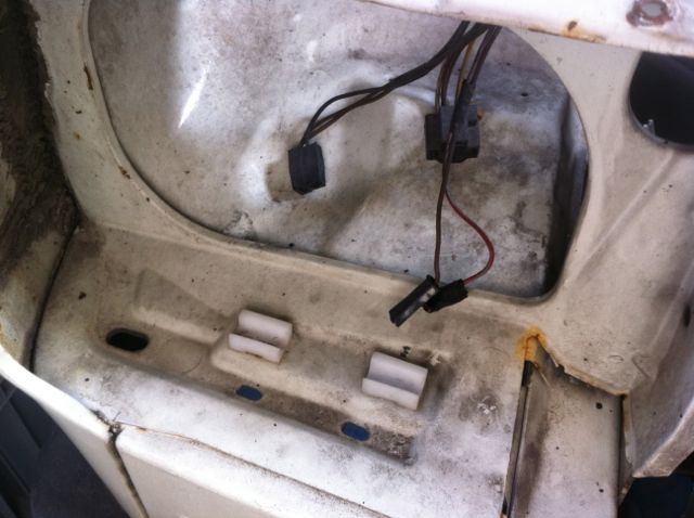

Dann habe ich die Front zerlegt. Die gute Dame ist nicht nur hinten immer mal irgendwo gegen gefahren... aber es hält sich in Grenzen. Dafür sehen z.B. die Lampengehäuse tip top aus!

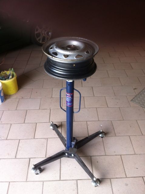

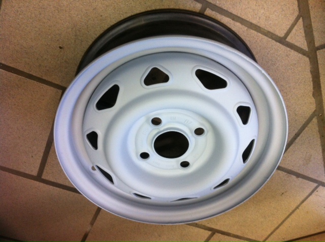

Ein Getriebeheber und eine passend abgedrehte, alte Radnabe bilden zusammen meine Felgen-Lackier-Vorrichtung :)
Eine der drei bis jetzt fertig grundierten Felgen. Nr. 4 und wahrscheinlich auch der Decklack folgen morgen.
