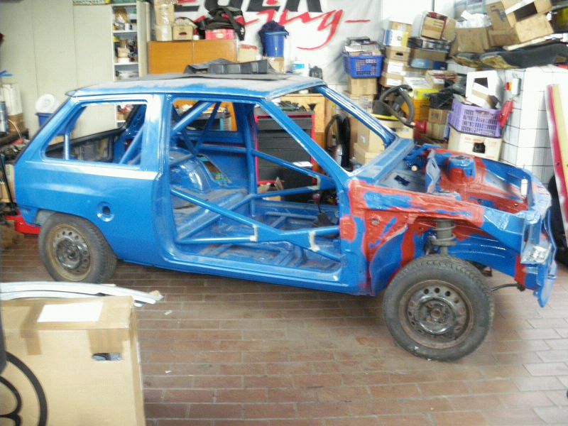

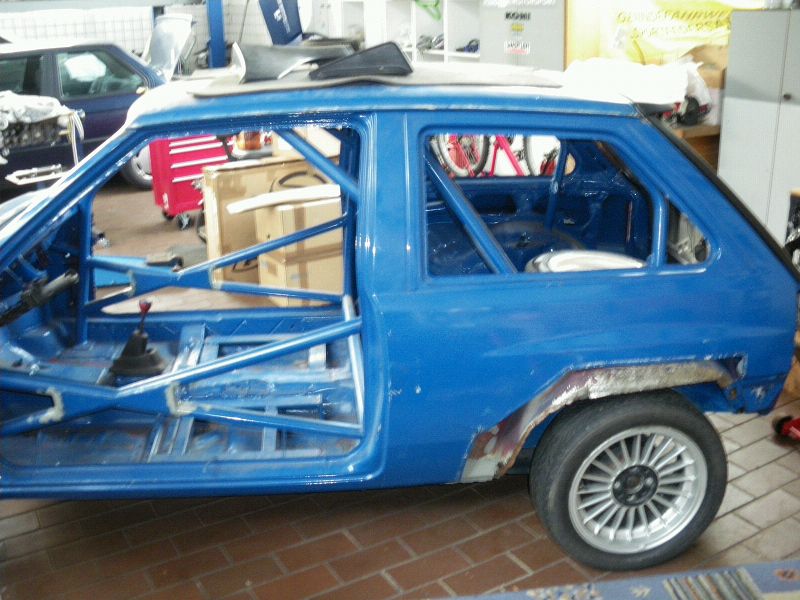

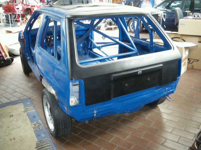

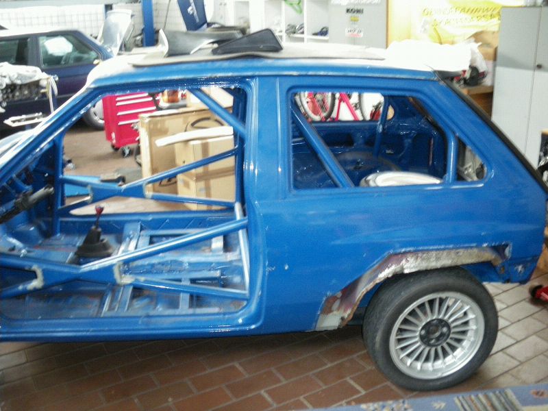

Das Teil soll ein Strassen/Rennfahrzeug werden. Also entweder für Sonntagsausfahrten und gelegentlich für historische Rennen.

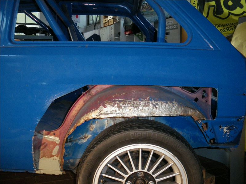

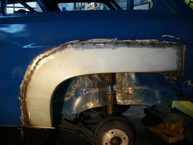

Leergeräumt ist er schon. Zelle ist auch schon drin. Teilweise sieht es nicht so ganz so doll aus, da muss ich an der einen oder anderen Stelle nochmal drüber gehen. Verstärkungsbleche sind auch schon drin.

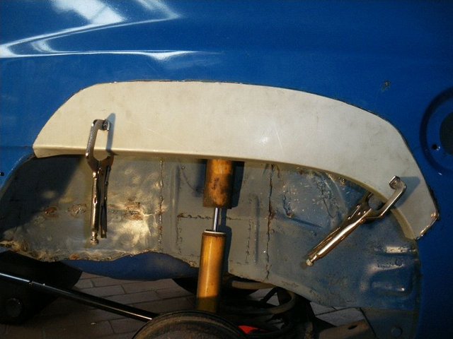

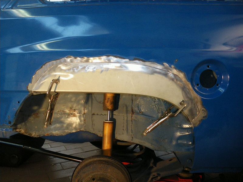

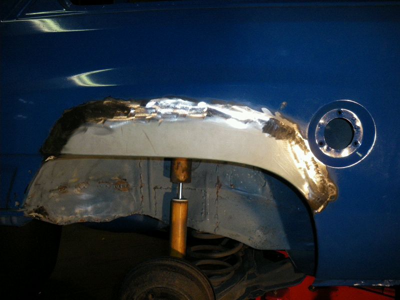

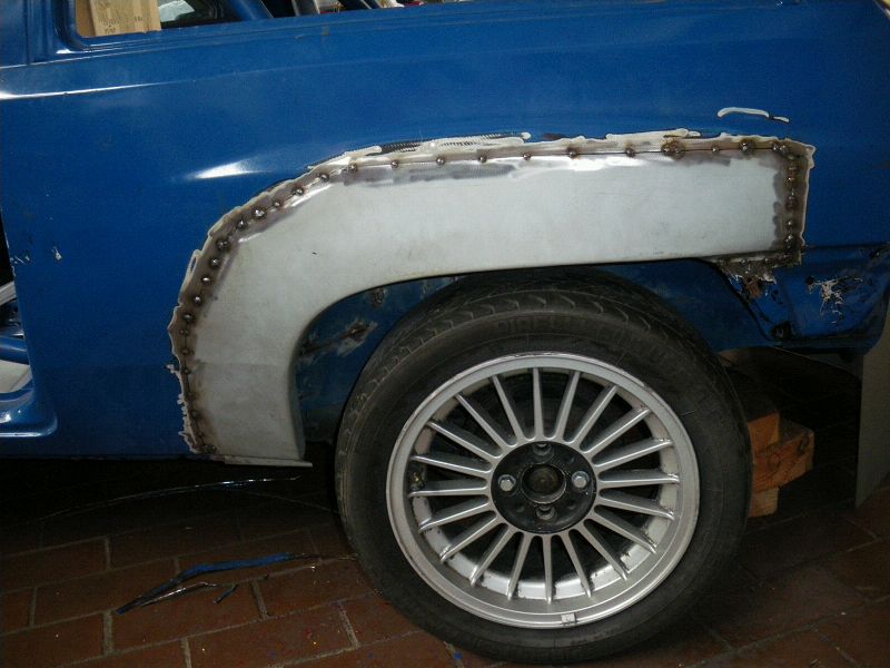

Bereifung wird je nach dem wahrscheinlich 195/50/15 mit 6x15 oder 7x15. Dafür werde ich die Radkästen und Kotflügel etwas verbreitern. An dieser Stelle schon mal vielen Dank an Daniel für tollen Tipps
