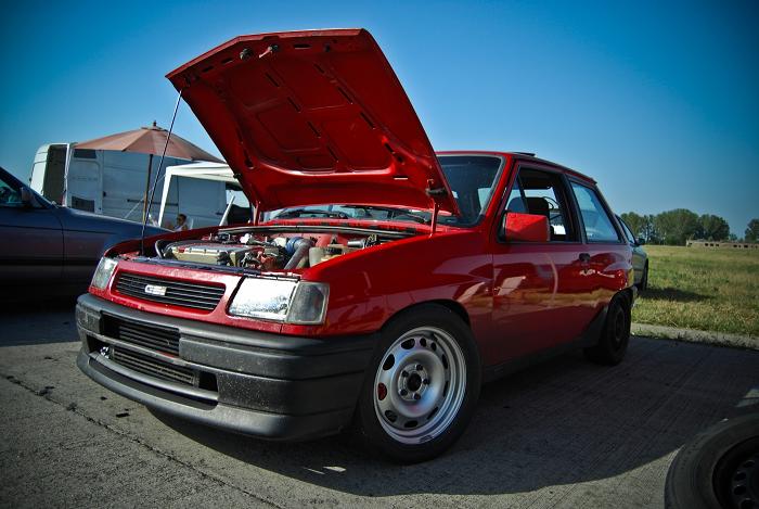

Beim 1/4 Meile Rennen

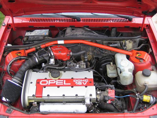

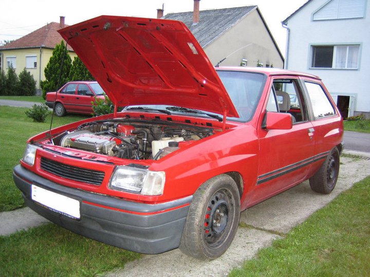

Zweite Corsa, Motorraum

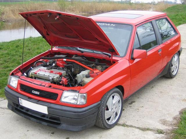

A Corsa GSI 16V
A Corsa GSI 16V

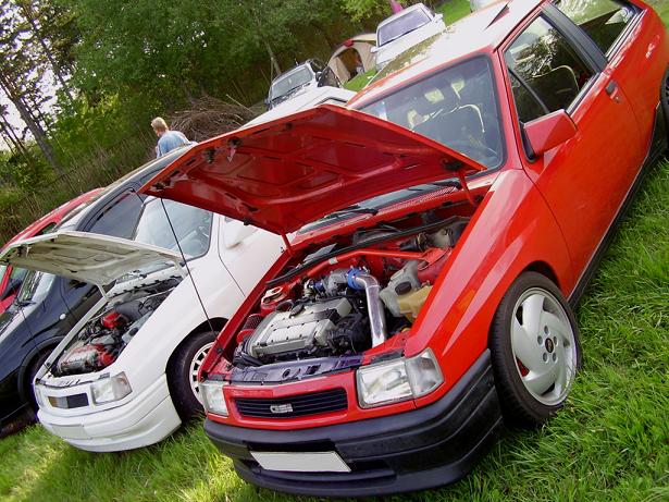

Mein erstes A Corsa mit 16V

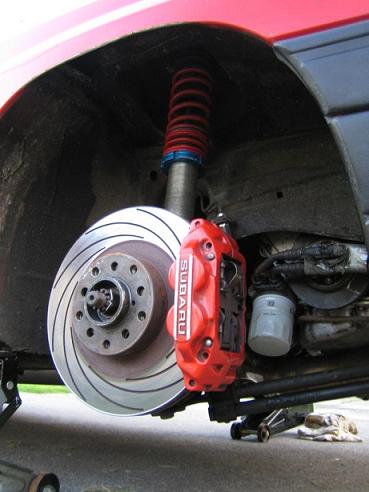

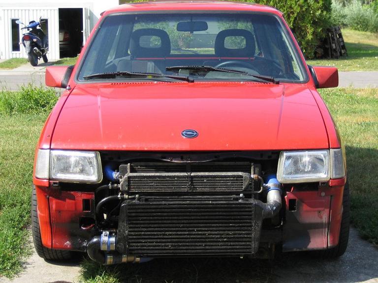

Nach kurzer Zeit war dann der C20XE nicht mehr genug :mrgreen: und Ich habe Mich für ein C20LET in verbindung mit F28 entschieden. Wollte dann auch bisschen grössere Bremsen und habe einen guten Angebot für ein Subaru WRX vordere Bremsanlage, mit 4-Kolben Sättel bekommen. Die Passten auch eigentlich ziemlich gut, nach paar änderungen und zwei Adaptern. Antriebswellen wollte Ich auch andere haben, mit geteilten langen Welle, deswegen habe Ich welche bauen lassen.
Zur Zeit befindet Sich der Corsa noch in aufbau, da Ich den Motor zerlegen musste, wegen einen defekten Kopfdichtung.
In paar Tagen wird der Motor gestartet es sind aber noch einige Arbeiten an den Karosserie nötig, weil die Omega 3000 Alufelgen, mit den 195/55R15 Yokohama A048 Reifen nich wirklich passen, besonders nicht, weil meine Hinterachse pro Seite 30mm Breiterist :D
