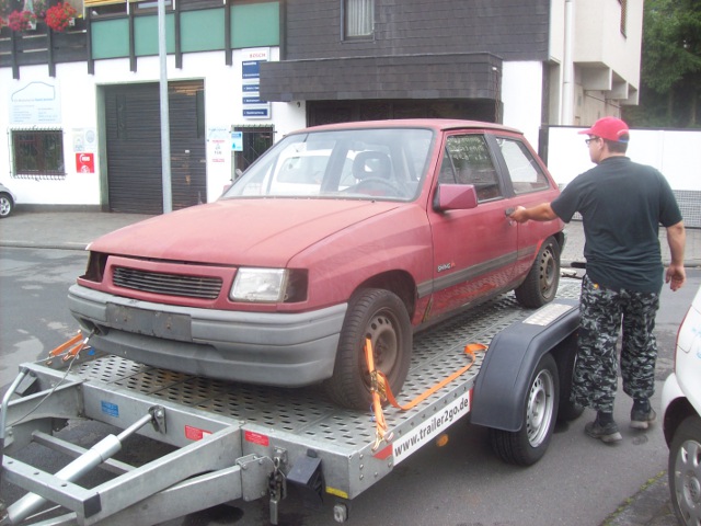

Habe nun endlich Zeit und Halle um einen Corsa mit C20XE aufzubauen.
Doch da ich hier neu bin erstmal zu mir:
Heiße Dave und bin 24Jahre alt, das sollte erstmal reichen.
Habe mir mittlerweile meinen 4ten A Corsa gekauft und es ist der Erste den ich von Null aus aufbaue.
Wollte schon mit 19 einen C20XE Corsa haben doch dank Bundeswehr und Ausbildung war das Finanziell absolut nicht drin zudem hatte ich keine Halle und kaum Werkzeug doch das hat sich im laufe der Jahre ja geändert.
Den Corsa konnte ich für 30€ vor der Schrottpresse retten und in meine Halle bringen. Da ich das Teil blind gekauft habe konnte ich keine Bestandsaufnahme machen und musste mit etwas Risiko leben.

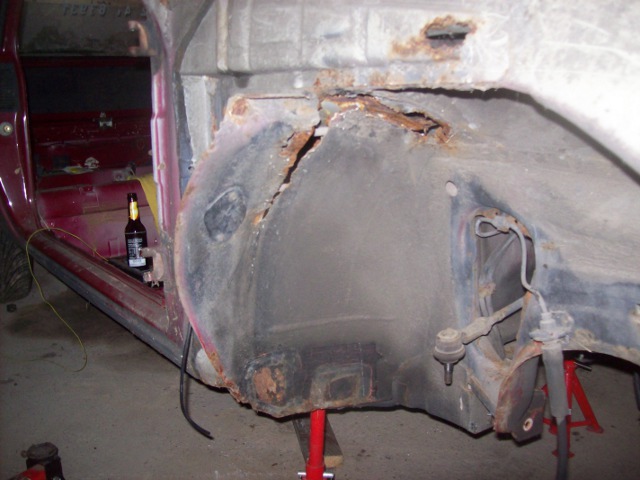

Der Unterboden ist komplett Rostfrei sowie die Säulen und selbst die hinteren Radläufe was mir schon mal ein leichtes grinsen ins Gesicht brachte nach der Bestandsaufnahme.
Habe logischerweise dann doch Rost gefunden beim Strippen undzwar sind die Radhäuser vorne vom Rost befallen und die Spritzwand ist an den Seiten leider auch durch.
Wo die Reise hin geht mit dem Corsa verrate ich erstmal nicht aber einen Tip gebe ich mal. Es hat mit der Überschrift zu tun jedoch meine ich nicht den Kontinent
Hier schon mal ein Paar Bilder

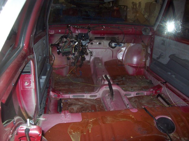

Sooo es geht dann auch mal weiter, hab heute den Kabelbaum komplett entfernt und leider ist der Kabelbaum an vielen stellen einfach vom Vorbesitzer abgeknipst. Aber viel brauche ich ja eh nicht dvon(hoffentlich)
Kühler is raus und die Schäuche ebenfalls.
Hab auch alle Ausgleichsbehälter weg.
Um es kurz zu machen: Ich habe alles vorbereitet um den Motor raus zu werfen.

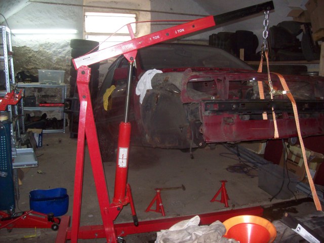

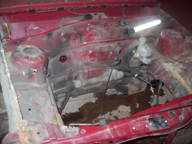

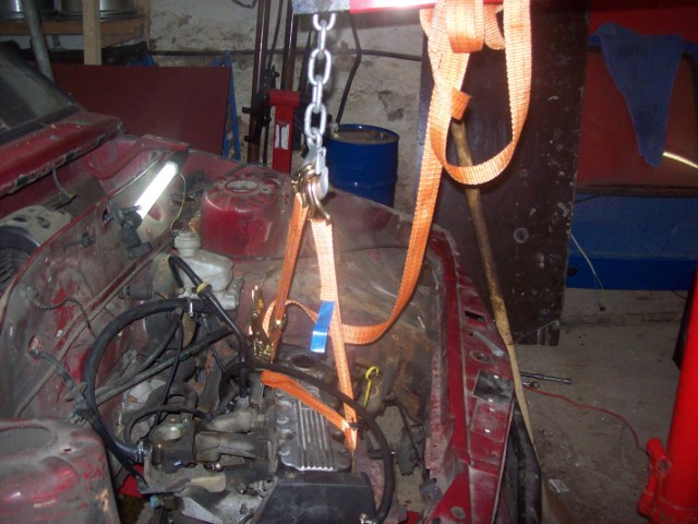

Bin endlich von der Montage zurück und habe am Freitag nen Motorkran bekommen und mich dann gleich ans Werk gemacht.
Mit dem richtigen Werkzeug geht echt simpel.
Motor anhängen, lösen und ablassen danach Karre drüber heben. -fertig-
Jetzt noch ein paar Bauteile wie dem Lenkgetriebe und dem Bremskraftverstärker demontieren dann gehts ans Schweißen und entlacken.
*freude*

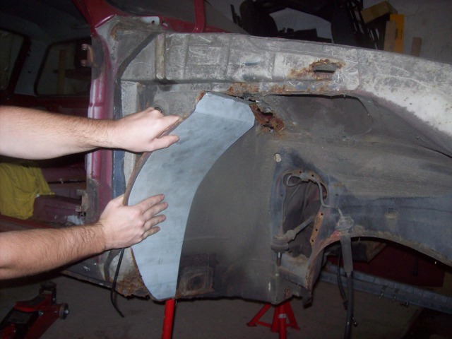

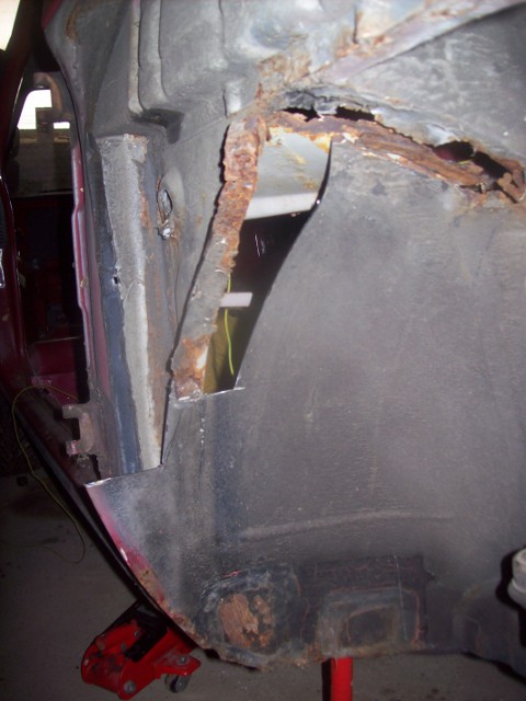

Und weiter gehts!

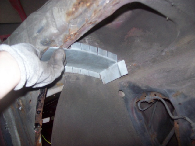

Hab heut mal 2 Bleche angefertigt und etwas Rost entfernt.
Leider bin ich nicht Karosseriebauer und so muss ich mir das Blech bearbeiten leider selbst beibringen, falls also wer Tipps hat wie es besser geht, nur her damit.
Also entschuldigung an euch das ich dieses Handwerk etwas verpfusche
