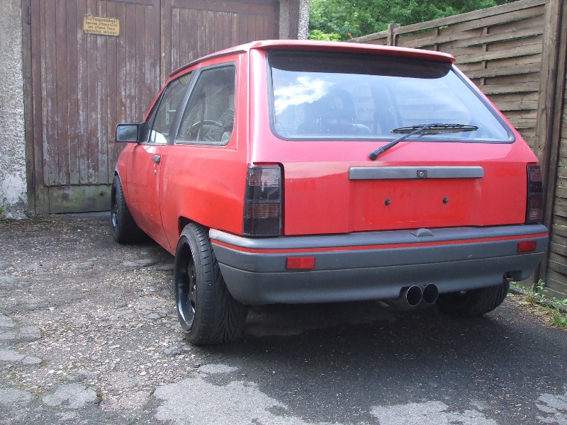

ich stell euch mal mein projekt vor. der corsa stand schon ein paar jahre in der garage und wurde nicht mehr genutzt. das teil ist erste hand hat eine 1.4er motor und 180.000 km auf der uhr.ein paar sachen hatte mein bruder damals schon geändert.
WSK edelstahl auspufanlage
32er Momo lenkrad
schwarze rückleuchten.

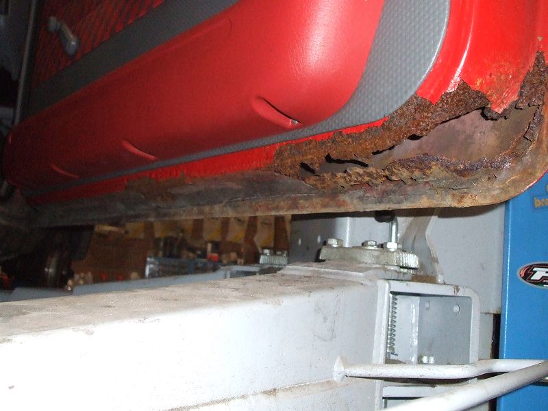

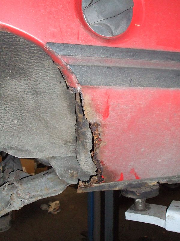

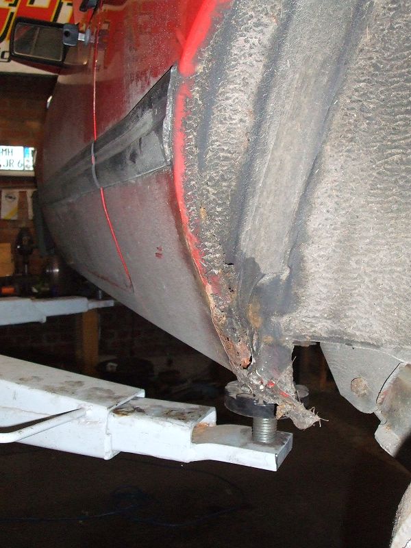

eigentlich wollte ich nur die üblichen roststellen beseitigen und das teil nur über den tüv bringen und als zweit wagen fahren.beim zerlegen stellte sich aber noch raus das auch das fahrwerk total im eimer ist.also hab ich mich für einen günstigen umbau entschieden.

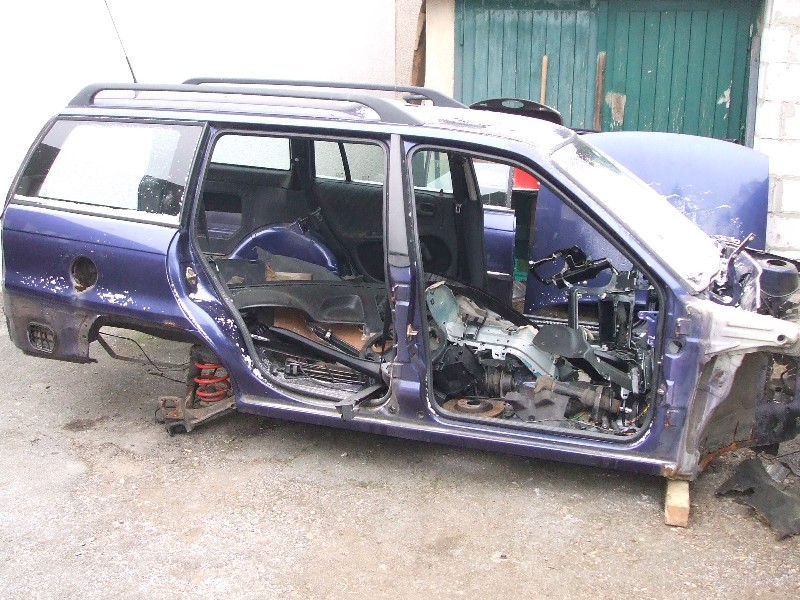

das spender fz ist jetzt komplett geschlachtet und der verkauf der teile ist so gut gelaufen das mich der 16 V motor fast nichts gekostet hat.
bleche schaltung und andere teile hab ich auch vom astra genommen.

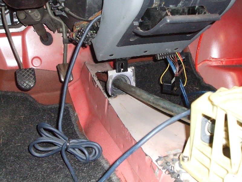

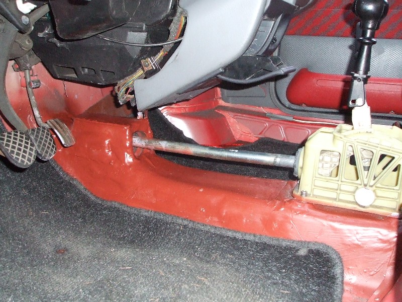

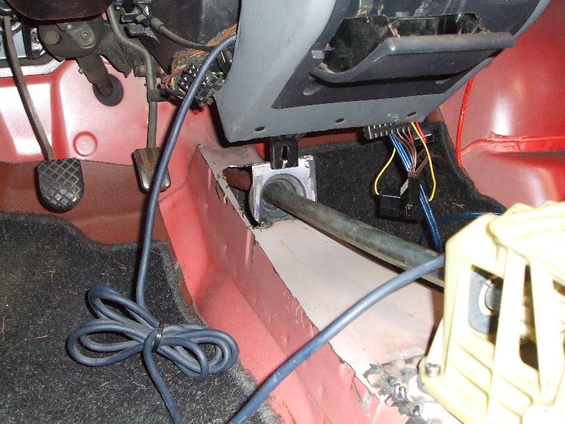

die astra schaltung ist nun auch verbaut verbaut.
die stange vom astra hab ich um 3 cm gekürzt um 180° verdreht und verschweisst.

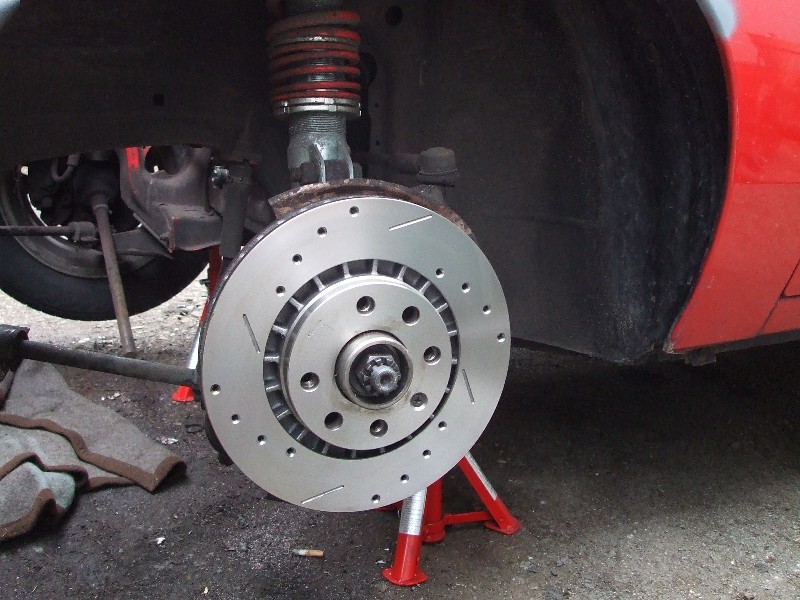

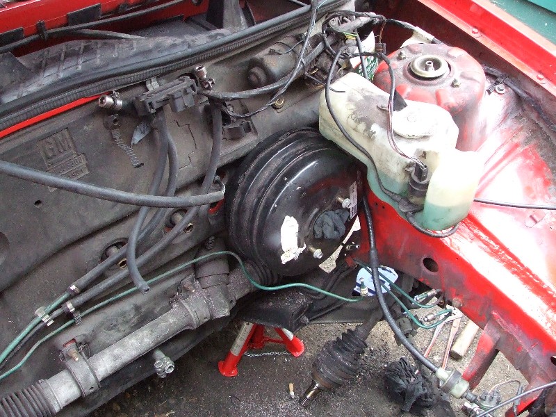

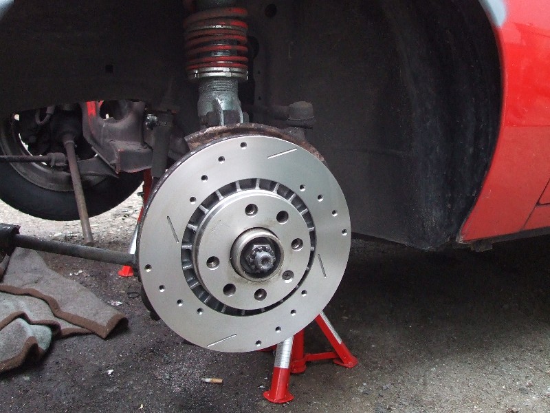

zur bremse,
Omega b 2,5l MV6 bkv mit 23 er hbz und sportbremsscheiben

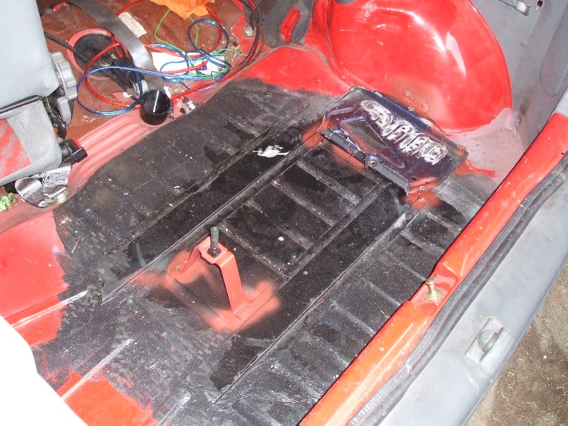

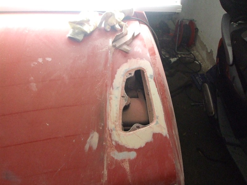

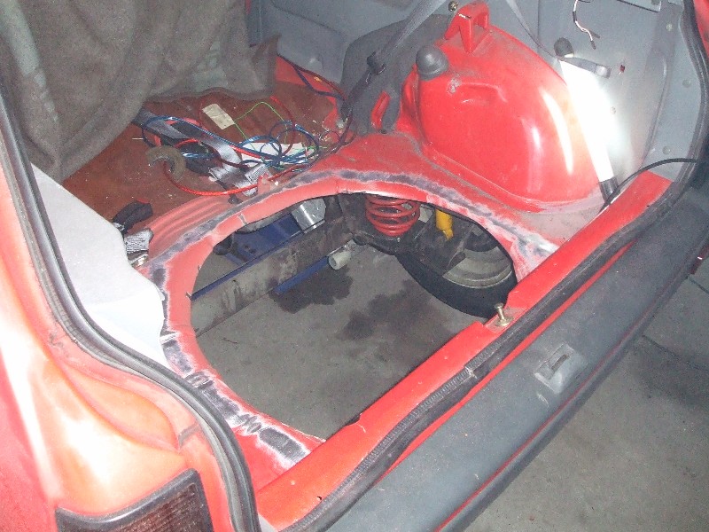

da ich den auspuff in der mitte haben wollte,mußte die reserveradwanne weichen.

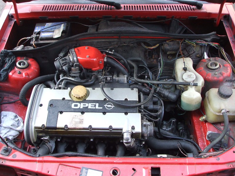

motor ist nun verbaut und läuft einwandfrei. die wfs vom 2.8er hab ich mit übernommen.

Die inneren Werte sieht man dem Kleinen gar nicht an auf den ersten Blick
Was für ein FW haste da verbaut?

Was sagt der Tüv zur Reserveradwanne? Kannste die mal für mich auf ne Waage legen?
						Re: mein low budget projekt
die wanne hab ich nicht mehr,und der tüv hatte an dem plan die wanne weg zu nehmen nichts entgegen zu setzen

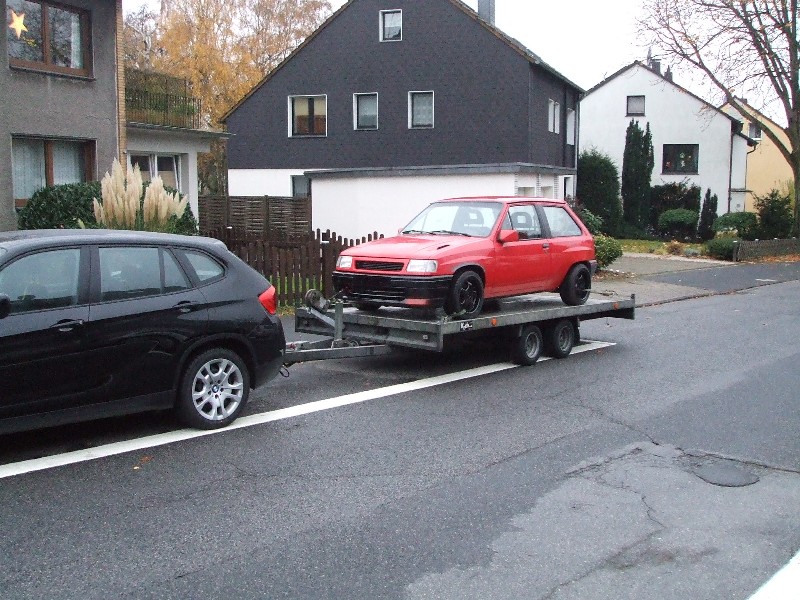

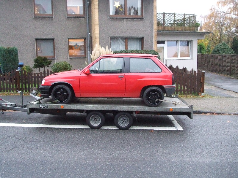

nun ist es so weit,der kleine ist verladen und wird morgen dem tüv vorgeführt.
Hoi,
fährst du zum ganz normalen tüv oder wie läuft das bei dir ab???

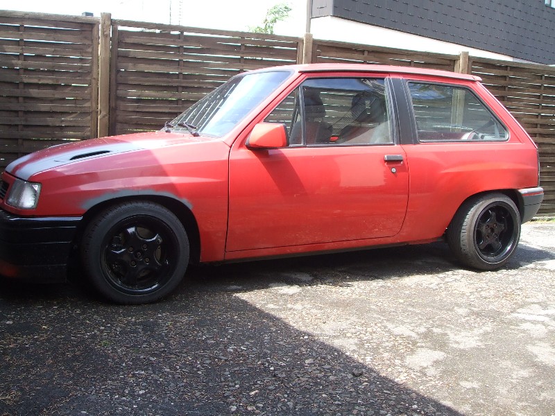

ist alles super gelaufen,
motor und alle anderen teile sind eingetragen
ich war bei einem ganz normalen tüv
